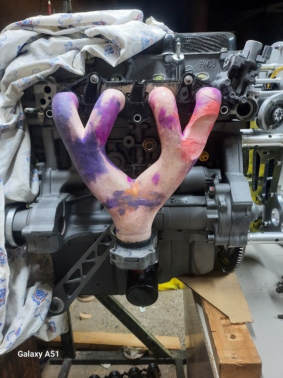

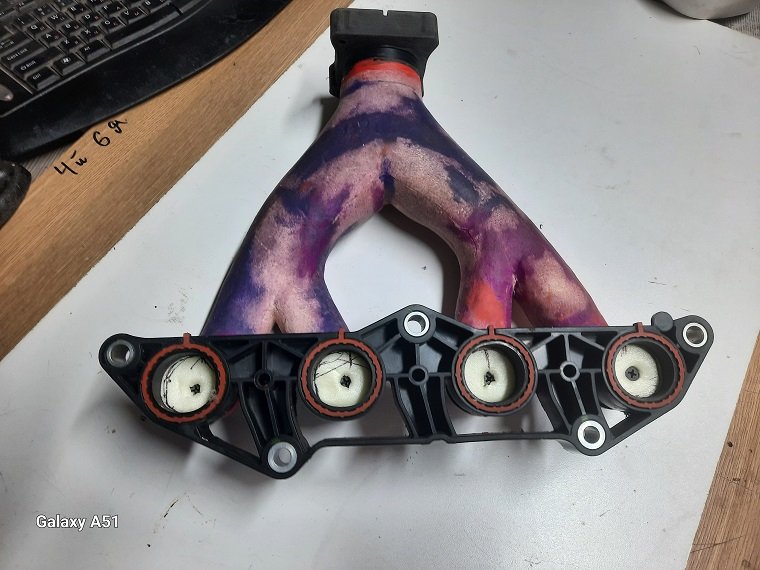

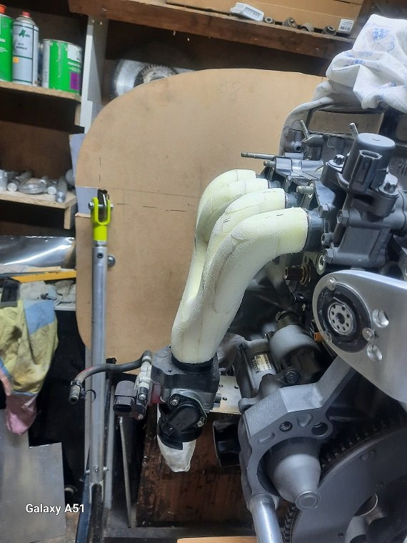

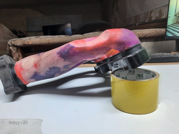

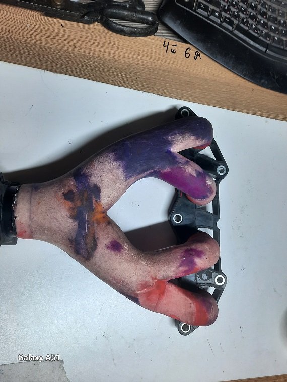

Доброго вечера -некоторое рукоделье -
соседка заходила -говорит сидит себе с кубиками пенопластовыми играет -как у женщин все просто -
а вообще занят коллектором впуска
    90,4 КБ · Просмотры: 209
    112,5 КБ · Просмотры: 222
    86,2 КБ · Просмотры: 207

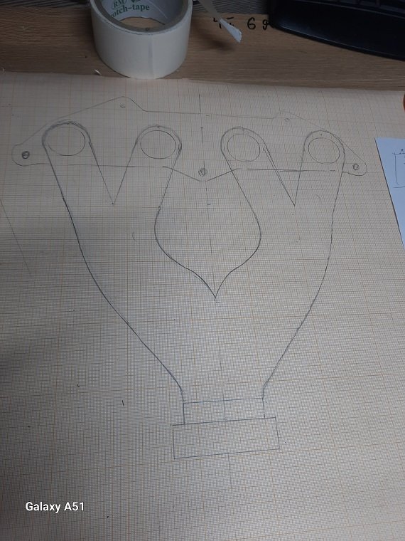

День добрый а можно как-то этот коллектор в 3d файл внести чтобы другим облегчить процесс изготовления?
Вячеслав - да я бы с радостью -да вот только не владею этими современными технологиями -
по этому это все методом прочитанной документации в чертежах и оглядываясь на коллектор Андрея -все вручную .

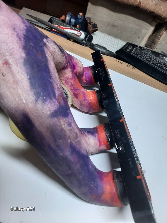

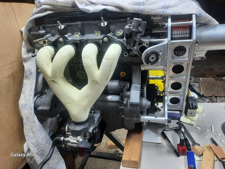

Доброго дня всем -наконец довел то полной кондиции -хлопотная это работа -но готов и даже уже воском покрыл сегодня завтра думаю исполню -

Да это мастер модель впускного коллектора

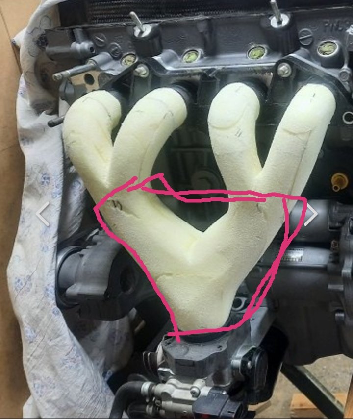

В этом месте вроде как ресивер делают, или это не обязательно? Я как то видел доработанный Судзуки г10 , там почти такой как в вашем случае впуск без объёма перед патрубками на цилиндры, хозяин жаловался на слабую мощность движка
    99,3 КБ · Просмотры: 138
Добрый день когда делаешь Газель по чертежам -там происходи такой момент -добрался до коллектора из карбона -ни когда не делал (к примеру ) в чертежах не только размеры и фото как сделать в документах к чертежам целый экскурс- почему именно так- за чем именно так -скучно читать но все расписано - это конструктор делает для того чтобы изготовитель имел понимание почему именно так .(да не дадут мне соврать люди купившие чертежи)
главные посылы там -стараться чтобы все каналы после заслонки стремились к одной длине - и чтобы хватало обьема воздуха -ну и чистоту каналов и наименьшее число поворотов ни кто не отменял -но риск промазать есть всегда -по тому что это уже другой двигатель -но тут вступает ария Андрея -сделал летает значит думаю что этот будет в норме -конфигурацию впуска еще диктует и подкапотное пространство и при конструировании -все это учитывая получается такой вариант .
Меня смущает, усечённый правый патрубок, видимо тяги моторамы мешает его сделать точно таким же как другие. Понятно что его сделали снизу более выпуклым для компенсации усечения.
Но тем не менее смущает, поток в этот цилиндр будет идти уже по другому, отличному от других цилиндров пути.
Может надо было тогда все патрубки также сделать?

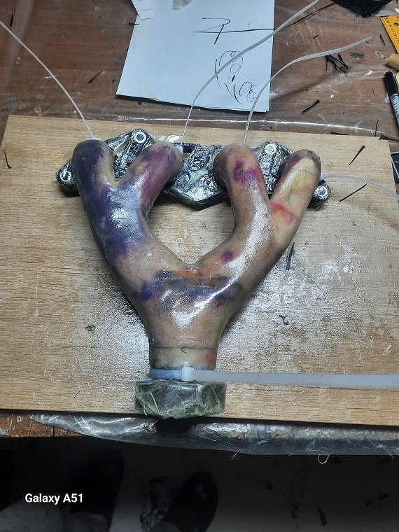

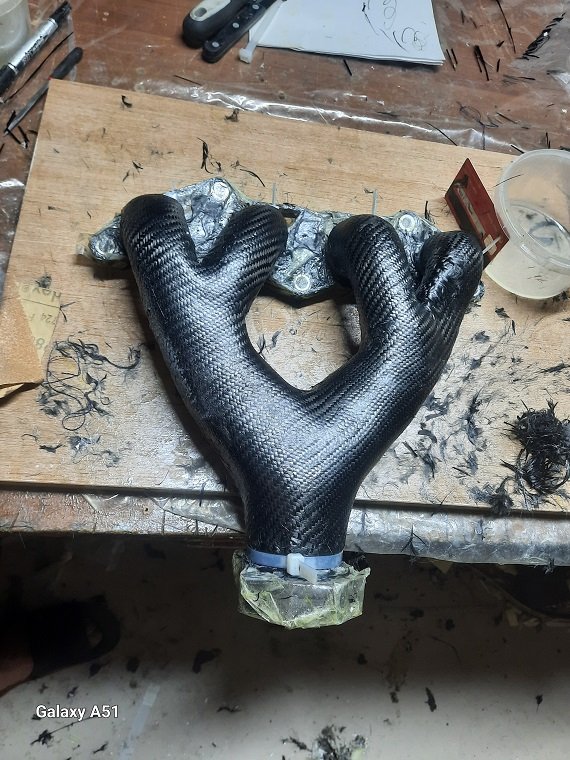

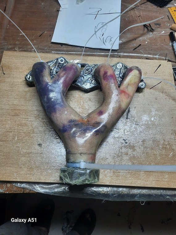

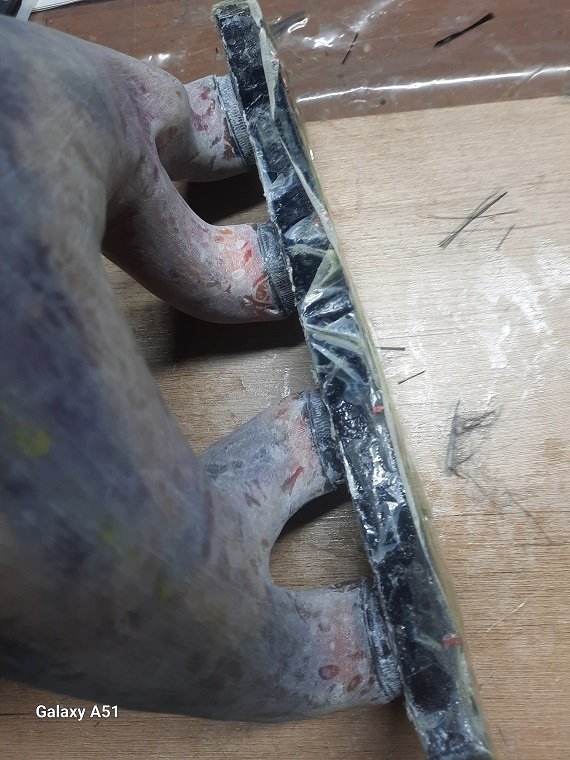

Добрый день -
почти готов -
Три слоя конструкционной стеклоткани - плетение Твил плотность 100 на силановом замаслевателе (отжиг не нужен)
два слоя карбон твил 200.

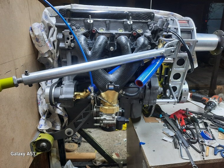

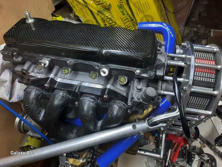

Добрый день -отвлекся немного на зарабатывание казначейских билетов -а то без них даже кашу не сварить
коллектор полностью готов -сегодня прилажу датчики и патрубок вентиляции картера и я его победил.

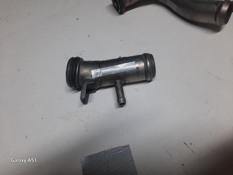

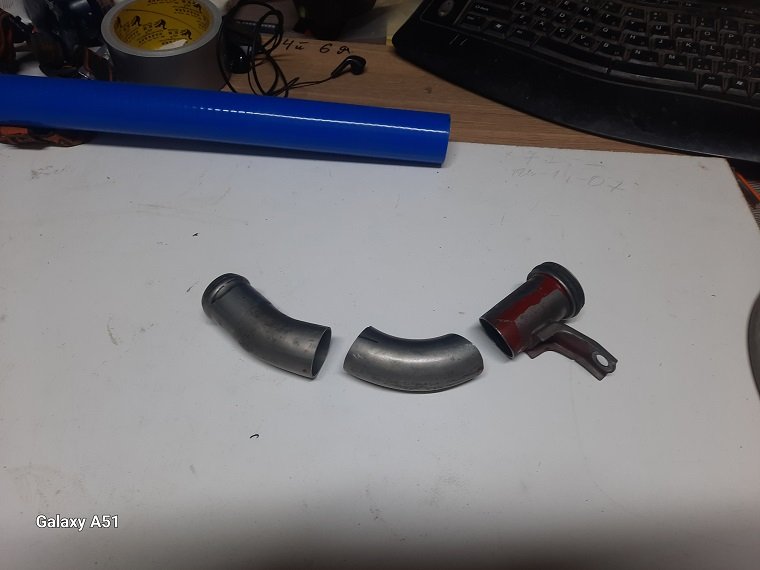

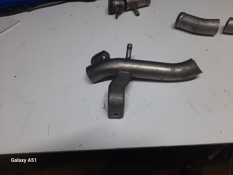

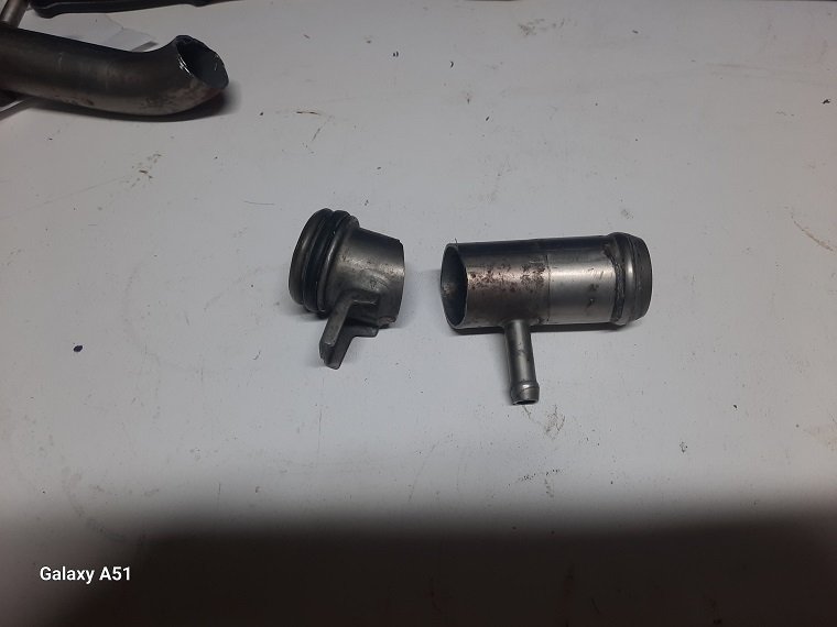

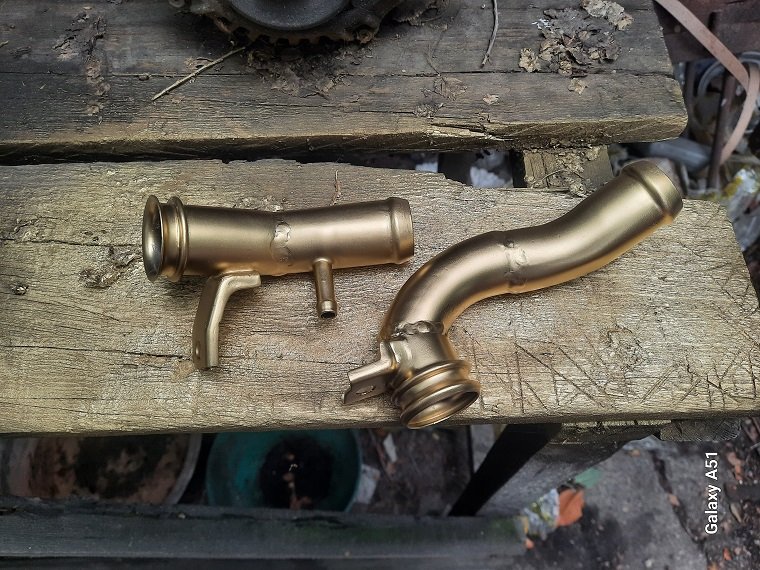

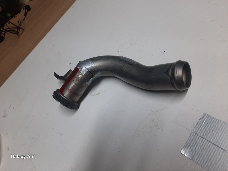

ну а пока переделанная магистраль охлаждения от помпы к головке движка.
первая фото отвод от помпы ,второе приход магистрали к головке
    33,9 КБ · Просмотры: 92
    41,5 КБ · Просмотры: 94

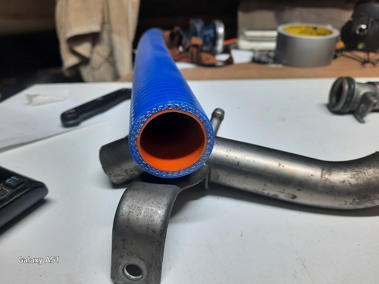

Ну и более подробно - вот эти углы очень важны -потому как там очень тесно -как под капотом любой иномарки -делать это лучше после установки коллектора .

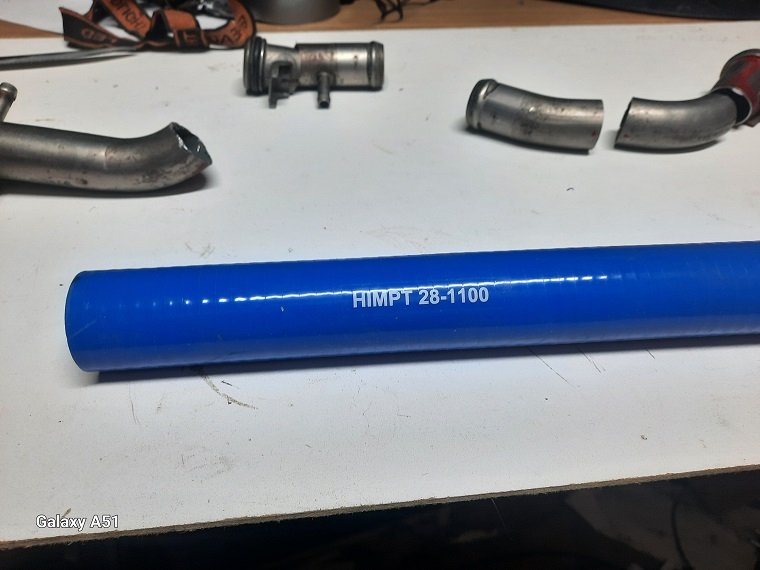

Патрубки выбрал такие двухцветные с двумя слоями оплетки нитками -на Озон и не дорого

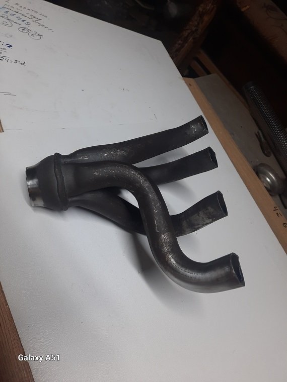

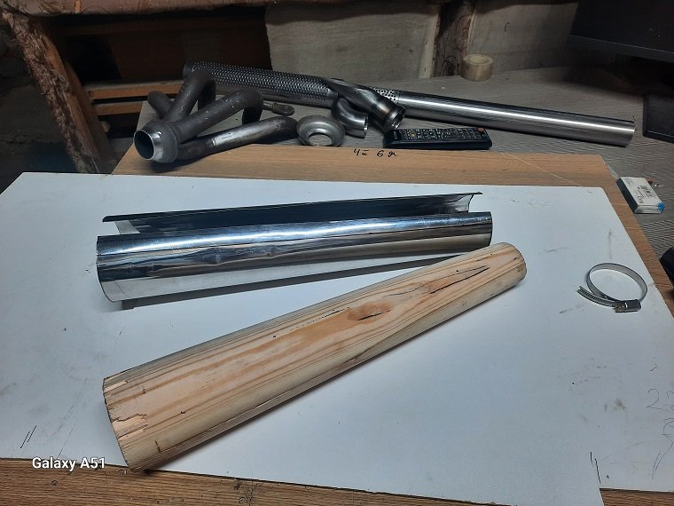

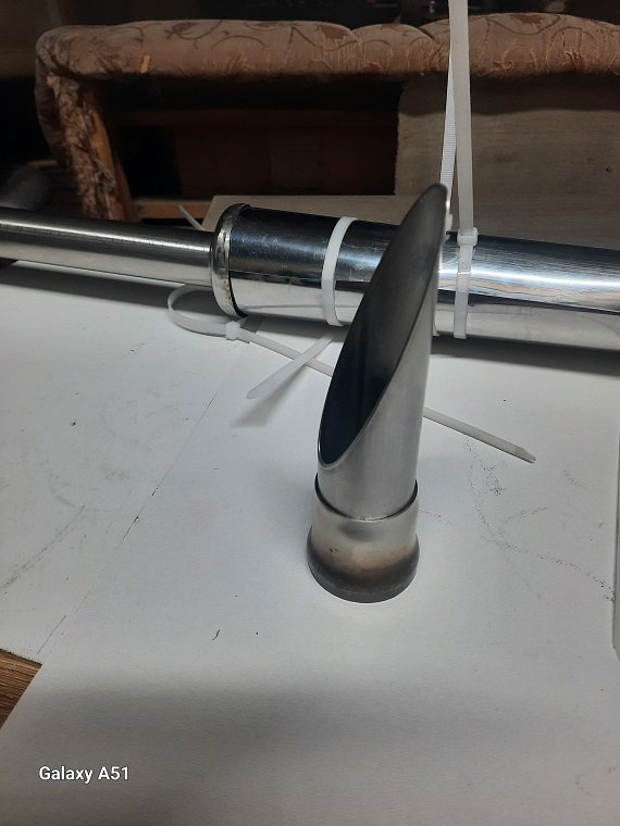

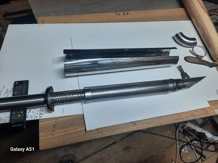

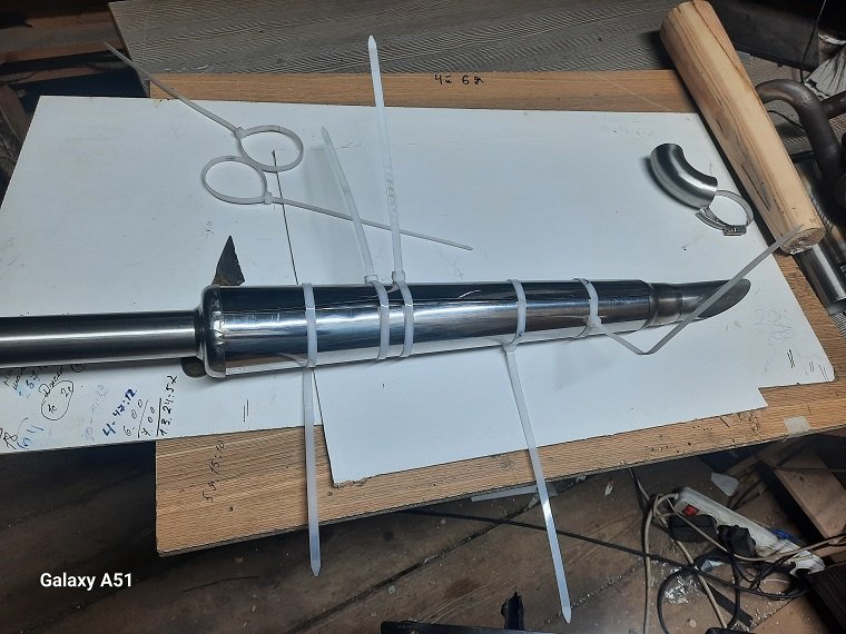

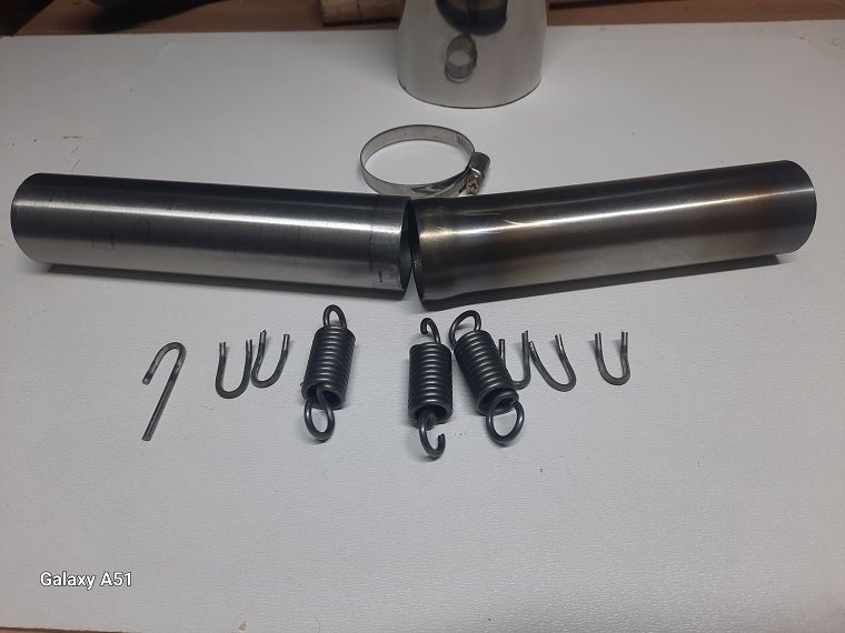

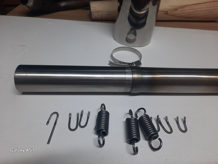

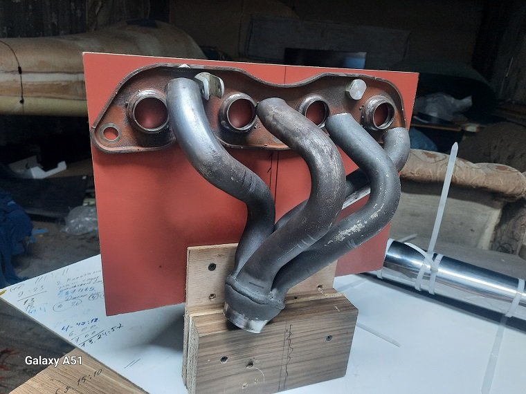

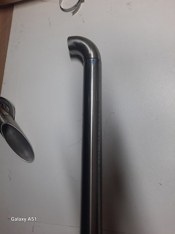

Добрый вечер -дошло дело до выхлопного тракта и глушителя
    82,5 КБ · Просмотры: 119
    47,1 КБ · Просмотры: 115
    55,7 КБ · Просмотры: 115
    50,2 КБ · Просмотры: 111
    80,9 КБ · Просмотры: 112
    48,7 КБ · Просмотры: 109
    93,9 КБ · Просмотры: 116
    89,9 КБ · Просмотры: 116
    54,2 КБ · Просмотры: 117
