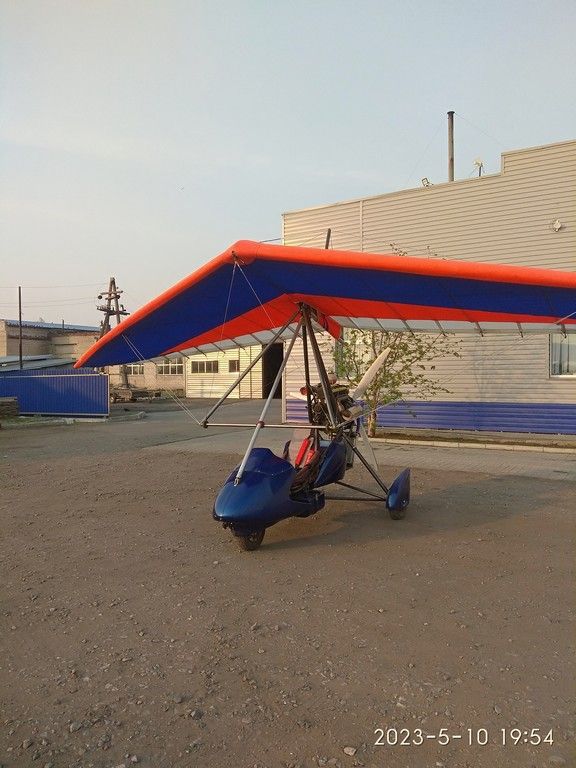

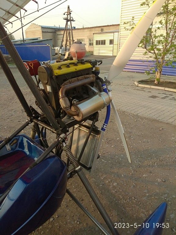

Три телеги у нас переделанных под другой двигатель (автоконверсия на базе мд50 (сузуки G13BB) у всех одинаковые крылья) Все вывешено и сбалансировано по массе вместе с пилотом и топливом. У одного вектор тяги вверх у другого вниз у третьего прямо (в полете). Нет никакой разницы! НЕТ ЕЕ!!! За исключением у одного (у которого вектор тяги вниз) нужно немного больше тяги (газу) на полосе и на разбеге но в полете все тоже самое что и у других (сверял электронными приборами тахометр, скорость , температура в полете) .
Так вот пока не сдвинули двигатель в сторону на 4см не летели они прямо на полной тяге !
Конечно согласен что это не постулат у кого то может быть и другой результат мы не пробовали с другими крыльями и двигателями (у всех троих все одинаковое) Сейчас ждем свой Блик будем пробовать на этой же телеге.
Вот мой "агрегат" (213 кг без крыла и топлива) :

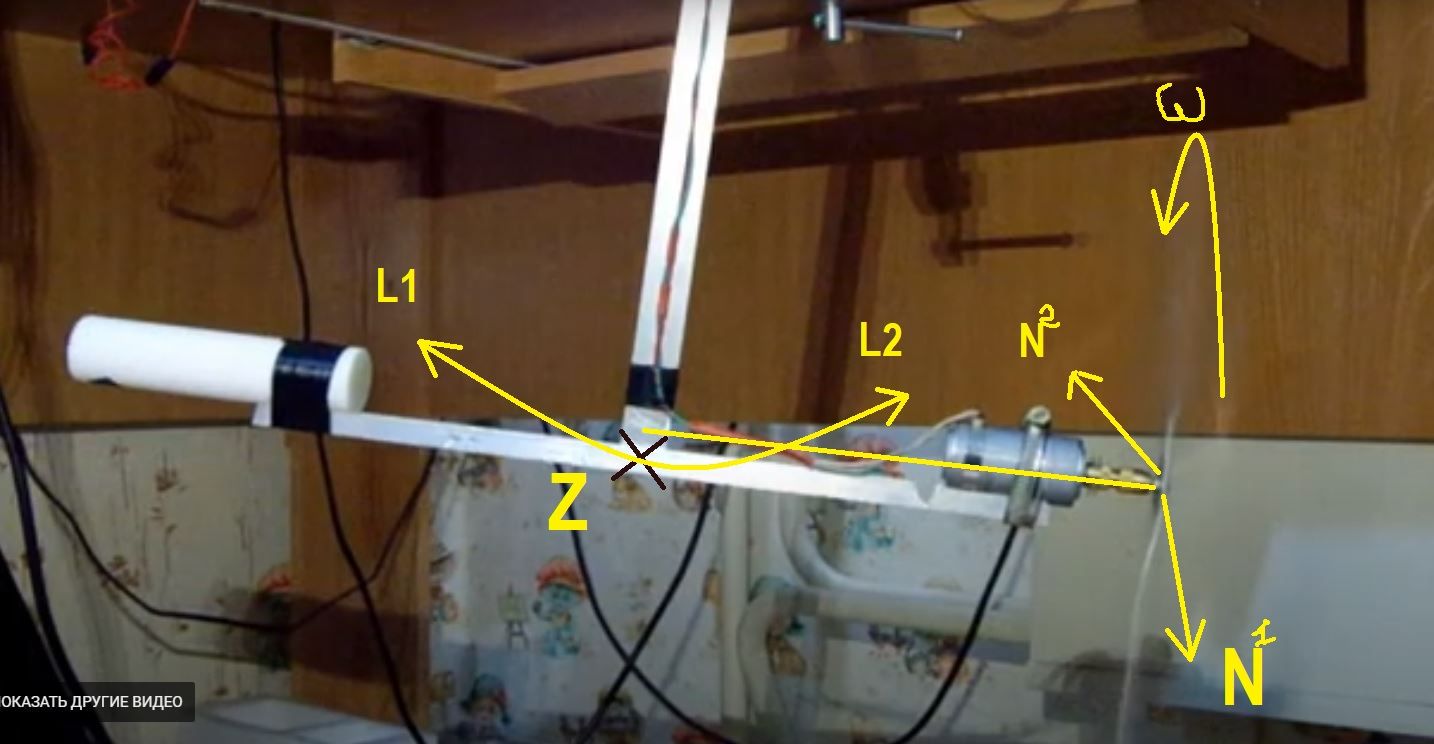

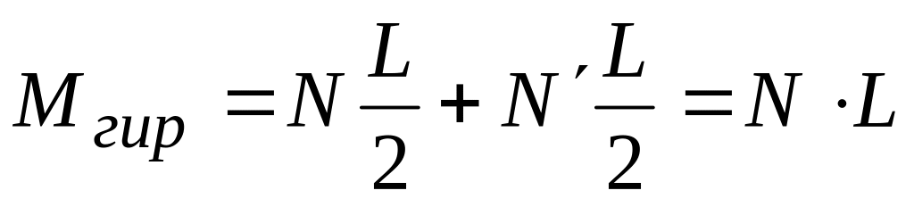

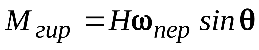

Сила ГМ действующая на телегу:
В полете при раскачке телеги ( условно перемещение в направлении L1/L2) воздушный винт участвует в двух движениях: во вращении вокруг своей оси с угловой скоростью W и в повороте (прокачка вместе с телегой) в вертикальной(продольной) плоскости. При этом ось винта (ГМ ) будет давить на точку Z с гироскопической парой сил , лежащей в горизонтальной плоскости (N1или N2). При раскачке пилотом телеги эти силы, как и гироскопический момент, периодически меняют свое направление на противоположное и могут вызвать «рыскание» носа телеги , выясним насколько ГМ велик.
Масса винта (условно) = 4 кг; его радиус инерции = 0,9 м (винт 1.8.метра); скорость вращения винта = 3000 об/мин ( 1/сек), максимальная угловая скорость (от точки L1 к точке L2 или обратно) телеги дельталета = 5 °/сек, расстояние от винта до точки Z (на против подцепа) = 2 м (условно) . Вычислим максимальное значение гироскопической силы (N1или N2) разворота телеги :
= (около 5 кг)
Т.е. 5кг усилие(в реальных условиях меньше) !
