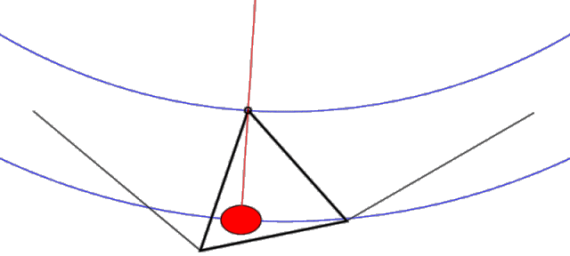

Нарисуйте действие силы веса от поперечных тросов на стойки трапеции и сами убедитесь, что поперечные троса заставляют килевую находиться ровно посередине крыла или каркаса.
Умерьте свои фантазии и перестаньте пугать людей подобными страшилками!
"Теоретики", блин!
Вот наглядненько килевая двигается.
Взято у пана Хенрика.http://jmrware.com/articles/2008/leverlink/LeverLink.html
Сила веса заставляет килевую находится по середине если она распределена равномерно на оба троса.
А если не равномерно?
Ещё одна полезная картинка от того же пана Хенрика!
    69,5 КБ · Просмотры: 239
Нарисуйте действие силы веса от поперечных тросов на стойки трапеции и сами убедитесь, что поперечные троса заставляют килевую находиться ровно посередине крыла или каркаса. Умерьте свои фантазии и перестаньте пугать людей подобными страшилками!"Теоретики", блин!
Гмык...! Нарисовал и я, и... ещё до меня - пан Хенрик! И убедился, что - поперечные троса заставляют НЕ килевую, а - РУЧКУ трапеции находиться ровно посередине крыла или каркаса......!!!
И совершенно не препятствуют боковому (влево-вправо) перемещению ВЕРШИНЫ трапеции, а следовательно - И КИЛЕВОЙ...!!!  😉
Равносильно смещению ЦТ при обычном  управлении.
Даже ещё лучше...!  😉
1. Данное перемещение килевой - увеличивает (облегчает!) смещение ЦТ и усиливает БАЛАНСИРНОЕ управление!
2. Данное перемещение килевой добавляет АЭРОДИНОМИЧЕСКОЕ управление!
Именнно ПОЭТОМУ - "плавающая поперечина", а вернее "плавающая КИЛЕВАЯ" и "зашагала по планете"...!!!  😉
