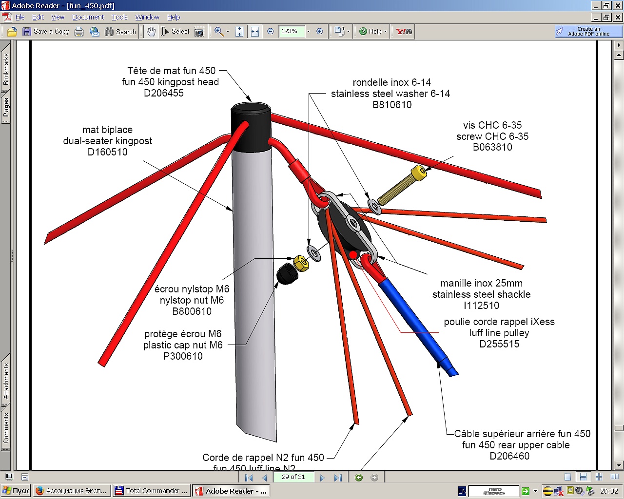

Тогда напрашивается, сам собою, вопрос, что же иное могло бы, повлиять на прогрессирующий крен, кроме лежащего на поверхности реактивного момента ВВ, разумеется, если отбросить неисправные телеги со слабым узлом подвески?

Меня здесь не слышат! Я пишу, что попадал в такой крен и чудом остался жив. Очень много однотипных смертей пилотов, начиная с гибели Рощиной Лены. Всегда комиссия валила на пилота(ему уже не поможешь) или на локаут при буксировке. Я пишу, но меня не слышат! Почему вы считаете, что если подвязки лат чуть более натянуты чем обычно и верхние троса прослаблены, мачта не может уйти в сторону и на острых углах кренить аппарат? НЕДОПУСТИМО делать подвязки антипик без поводка.
Мне, кажется, что уже давно не устанавливают тросы АПУ, без возможности их перетекания при изменении нагрузок на задних кромках крыла. Это может быть сделано через блочек с роликами или через кольцо коуша.
Верхние тросы в полете ослаблены. И, они действительно ослаблены в полете, если боковые тросы на земле имеют слабину. При эволюциях боковые тросы всегда натянуты. Как в такой ситуации они бы могли влиять на изменение положения мачты, тем более несколько освобожденной от нагрузок.? Нижняя часть мачты, связанная с килевой при ее смещении, безусловно будет следовать за килевой. Вот не думаю, что при этом эта часть мачты, как-то повлияет на положение килевой.
Мне, кажется, [highlight]что уже давно не устанавливают тросы АПУ, без возможности их перетекания при изменении нагрузок на задних кромках крыла. [/highlight]Это может быть сделано через блочек с роликами или через кольцо коуша. [/quote]
Вот тут вы не правы как мне кажется ,посмотрите на тросы  моторных крыльев фирмы "Аэрос" или я не так понял ваш довод?
Если  на этом крыле тросы не имеют возможности перераспределять нагрузки, это все лишь недостаток этого крыла, надо знать замысел конструктора.
Обязательно нужен поводок-небольшая веревочка (40см примерно) с блочком на конце. Только блочка НЕДОСТАТОЧНО, усилие которое заваливает крыло может быть недостаточно чтобы перетянуть натянутую стропу. А уход верхушки мачты в сторону пропорционален прослабленности тросов поперечного контура. В моем случае при взятии ручки возникал непонятный крен, который у меня не хватало сил откренить. По ролику похоже, что пилот ловит крен, отдает ручку, выравнивает, потом снова ловит левый крен, борется с ним и отдает ручку уже получив сильный крен. В результате идет на косую петлю. Для меня все понятно.

Честно, я без сарказма. К какому концу привязать блочок. Неужели трудно картинку изобразить.

Блочок и поводок созданы исключительно для выравнивания сил действующих на заднюю кромку при выводе из пикированиия! Такое выравнивание НЕОБХОДИМО, когда аппарат пикирует СО ЗНАЧИТЕЛЬНЫМ СКОЛЬЖЕНИЕМ на какую либо плоскость! В этом случае купольность у крыльев разная и крыло выходит из пикирования с СИЛЬНЫМ креном! В ЭТОМ случае блочок и поводок выводят крыло из пикирования БЕЗ КРЕНА.
У меня на моторной телеге поперечине нет необходимости гулять, поэтому ВЕРХНИЕ троса у меня натянуты. Причем слабину я выбрал на ОДНОМ (левом) тросе. ТО ЕСТЬ МАЧТА В ПОЛЁТЕ у меня ПОСТОЯННО и ФИКСИРОВАННО стоит НАКЛОНЕННОЙ ВЛЕВО! НИКАКИХ ЧУДЕС ПРИ ЭТОМ НЕ ПРОИСХОДИТ!  😉
Про этот блочок шла речь?
