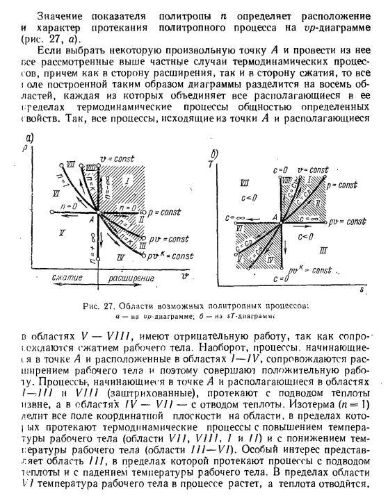

Так вот, политропа сжатия при подводе теплоты (от "мочалки" например) от V1 до V2 идет влево-вверх, все круче загибается вверх (выпуклостью вниз) и приходит в точку "2" - причем эта точка "2" окажется выше...
Как же без начальных параметров?
Теплота от "мочалки" будет подводиться только в случае, если температура рабочего тела будет ниже температуры "мочалки".
Если начальная температура " мочалки" (при V1) будет ниже конечной (при V2<V1), то "мочалка" будет отдавать тепло к РТ только до равновесной температурной точки, а потом будет отбирать тепло от РТ, повышая свою температуру до температуры РТ (теоретически).
Кривая сжатия будет лежать выше адиабаты до равновесной точки, давление будет выше, но и требуемая мехработа на сжатие воздуха от V1 до этой точки возрастет.
От равновесной точки до V2 тепло будет отбираться от РТ, давление будет возрастать менее интенсивно, чем по адиабате... и при V2 может стать равным адиабатному и ниже, но выше изотермного (теоретически 😉)
Работа процесса сжатия всегда отрицательная, однако.
Потом из этой точки "2" рисуем график расширения [highlight]пусть по адиабате ("мочалка" остыла)[/highlight] в точку "3" до исходного значения V1. И о ЧУДО, этот график будет все больше и больше "отрываться" от первого вверх,  и точка "3" окажется ВСЕГДА (при наших вводных) выше точки "1" - и оказалась бы еще более выше, если при расширении продолжает подводится теплота (от той же "мочалки")
Чистейшее теоретизирование, которое скрыто под маской Ваших вводных 😉. "Мочалка" не может остыть так и сразу!
Температура РТ в процессе расширения даже по адиабате, будет интенсивно снижаться, увеличивая отбор тепла от "мочалки", который будет увеличивает температуру РТ и давление относительно адиабат. В точке при V1 давление и температура РТ будут выше исходных!!! Температура "мочалки"тоже будет выше температуры РТ... Работа расширения - положительная - по величине будет больше работы сжатия.

Поэтому без четкого прописанного условия задачи, решение никогда не будет найдено. Один лишь качественный анализ процесса может завести в такие дебри, что и ярлыки не помогут.
    114,8 КБ · Просмотры: 249
