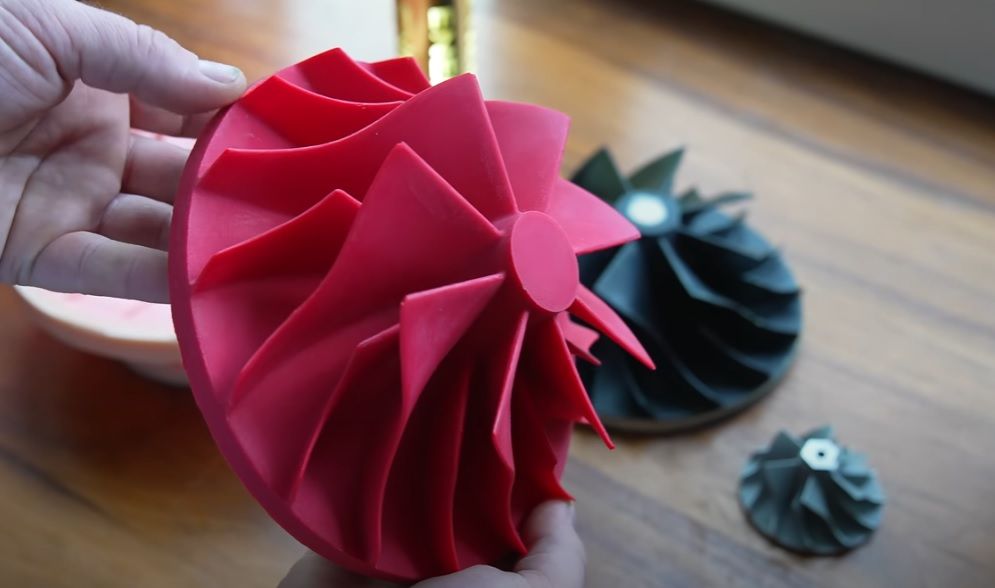

Они там, кстати, с другом Певцовым производство своих крыльчаток организовывают. Вам к ним, наверное, надо за помощью.;)

Можно пойти более простым путем )
Берем турбокомпаунд - https://www.avito.ru/sankt-peterbur...okompaund_privod_i_turbina_v_sbore_2404066909
Это турбина с редуктором в сборе.
Мастерим камеру сгорания
И крутим.
КПД наверно будет небольшим. Зато для самоделки в гараже самое то.
И крутим.
Мы уже взяли такую штуковину))) Работаем... При недостатке средств самое то. Делаем еще маленький стенд для отработки автоматики и соосных винтов
