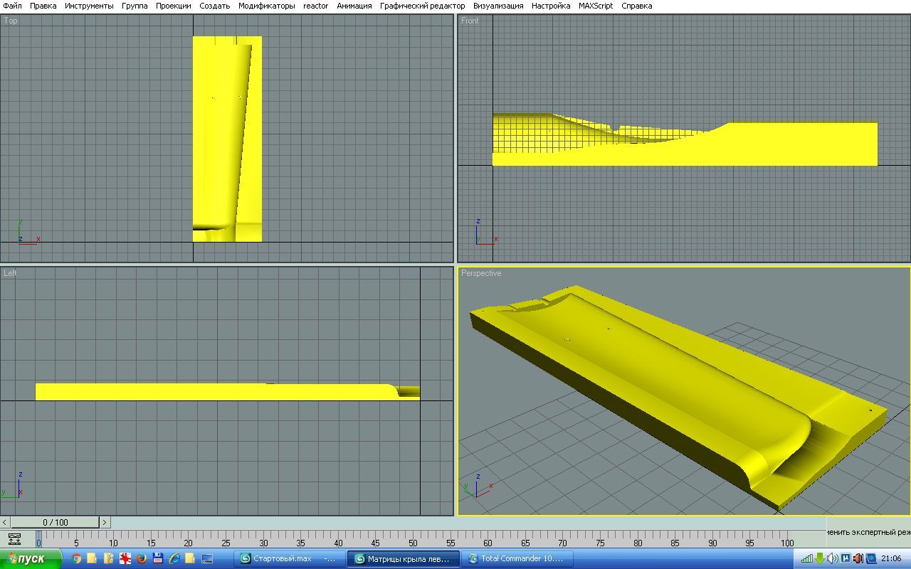

При рабочем размере обработки 1500 мм
Я прошу прощения у Валерия за оффтоп, но уж больно интересное оборудование у Анатолия.
Если я правильно понимаю то, при обработке детали длиной 1500мм, Вы получаете точность 3,125 мм?
Микрошаг на который смещается инструмент по любой оси равен 3, 125 микрон, а не миллиметров.
Когда я передвигают заготовку, для того, чтобы продолжить обработку свыше 1500 миллиметров (за пределы рабочей зоны обработки), то тогда вторую часть я привязываю к первой с точностью не хуже 50 микрон, потому что приходится это делать визуально.
Как правило мне давали 3D-образ детали с черти какими то ошибками доходящими при стыковке до 0,3 - 0,4 мм.
В чем дело я так толком не разобрался, и поэтому приходилось выплясывать с бубном на глазок пытаясь поймать размер.
А если 3D-образ детали будет правильным, то тогда можно будет состыковывать обе части обработки с точностью 3, 125 микрон.
Вот эта матрица для крыла длиной 1900 мм.
На скрине размер клетки 100 на 100 миллиметров.
Вот на ней и пришлось состыковывать две части.
А для чего такая точность в любительском авиастроении? При обработке матрицы по профилю достаточна точность 0,1мм, на аэродинамику не влияет.
Да кто же спорит?
Просто станок такой у меня. и такая точность не кусает и не режет глаза, да и время обработки такое же как и на не точных станках.
Я на нем собрался практически все детали делать для вертолета, включая и посадочные места для подшипников.
А чтоб голова не болела при дальнейшей стыковки отдельных частей я обрабатываю одну единую неразъемную матрицу.
пришлось вручную сошкуривать видимые ступеньки после фрезы, пропитать на горячую эпоксидкой, покрыть эпоксидным грунтом и отполировать.
Я когда пропитывал матрицу смолой, то столкнулся с такой штукой.
Как бы не втирать смолу в матрицу, она всё же напитывает эту смолу слегка разбухая и вдобавок на поверхности образовывается ощутимый слой смолы явно толще 0,2 мм.
Что я делал.
Не снимая со стола пропитывал матрицу, а потом вторично проходил чистовой обработкой по тем же координатам не меняя настроек станка..
Тогда получалась матрица в размер чертежа.
Я же делал матрицы не для любителей, а для серьёзной фирмы для вполне серьёзных беспилотников для очень серьёзного применения включая и одноразовое применение.
Вы не внимательно прочитали, допуск 3,125 означает отклонение от заданного размера на 3мм при длине заготовки в 1500мм. В моём понимании, это - хуже некуда, т.к даже вот этот китаец попадает в 1мм при длине обработки 3000мм. Проверено лично!
Это Вы не правильно поняли. Я писал про величину микрошага, а про точность так совсем просто.
При настройке станка есть возможность по измерительному шаблону, скажем длиной 1000 мм отстроить точность с теми же 3,125 микрон на этой базе.
Тогда на длине 3 метра общая погрешность не превысит 0,01мм.
Можно измерительный шаблон длиной и 1400 мм.
Тогда точность будет на трех метрах еще большая.

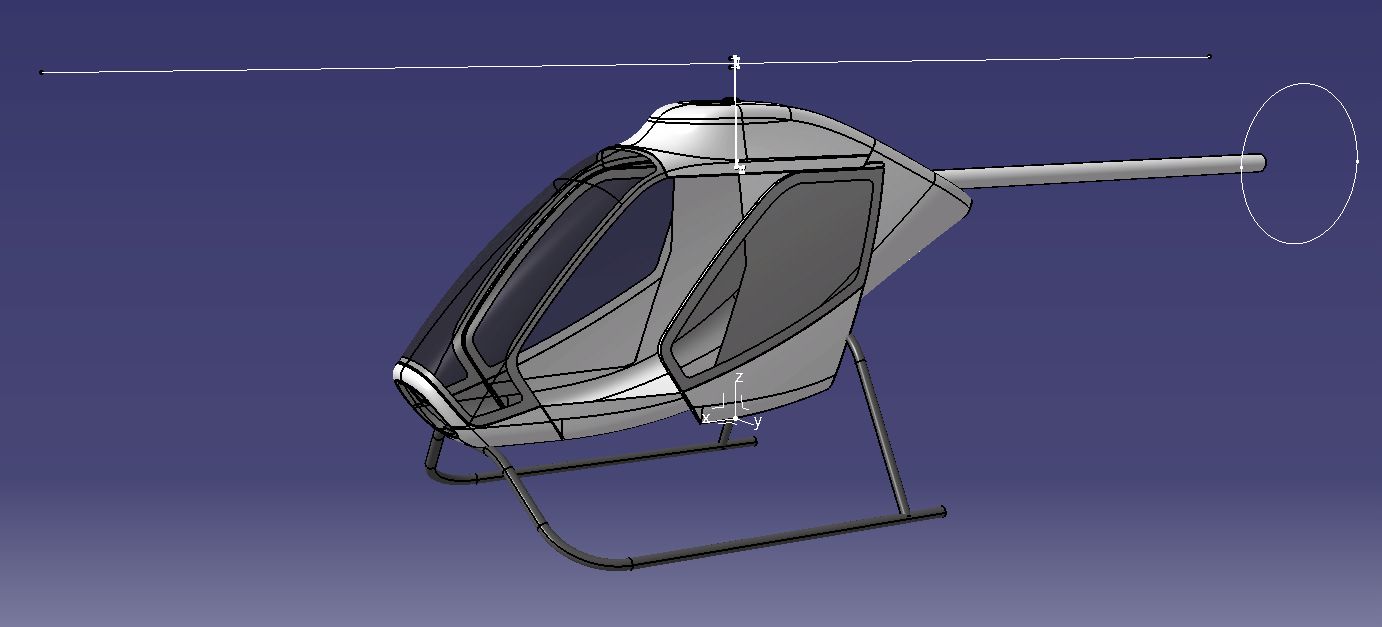

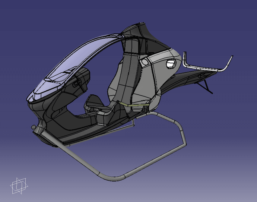

Когда-то очень хотелось сделать аппарат с закрытой кабиной, сдвижными дверьми. Просто делюсь наработками.
Очень симпатичный эскиз. А почему бы эту кабину не поставить на соосник?
Потому что ресурсы у компании весьма ограничены. У Валеры с десяток интересных, но замороженных проектов, большинство из которых вряд ли увидят реализацию. К сожалению
