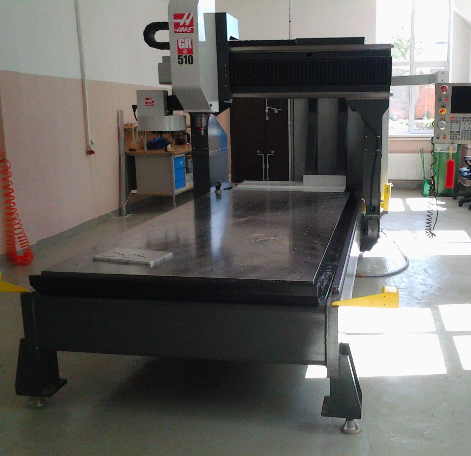

Плазморез в данном случае "харам", табу, нельзя!!! Будет выгорание легирующих элементов, замучаетесь потом край обрабатывать. Придется наверное миллиметр убирать с краев, вот там и "умрете". Кроме того неизвестно, как поведет себя материал в зоне термического влияния. Выбирайте менее экстремальные методы обработки. Кстати, расчет торсиона достаточно простая задача. Любая программа с МКЭ методом даст хорошую сходимость расчета с практикой при условии правильного описания граничных условий задачи.
Вот на этом оборудовании делали в свое время матрицу для лопастей. Программы остались, поэтому машинное время достаточно легко прикинуть. Обработка с двух установов. Плоскость, затем переворот и фрезеровка по профильной части.
