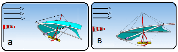

Я уже , в какой раз спрашиваю Вас - в какой промежуток времени совершится взмах "рессорных консолей" (импульс) ?
И в который раз я вам уже отвечаю, читайте внимательнее мои посты. Запас энергии,накопленный Л.А. в момент увеличения Угла атаки за счет инерционной силы сопротивления, реализуется в апогее взлета с уменьшением Угла атаки.
Накопленная кинетическая энергия как будет превращаться в потенциальную на Вашем аппарате ?
В моем аппарате, при уменьшении У.А. в апогее, консоли под действием их внутреннего напряжения, распрямляются выталкивая подкупольный воздух, подобно взмаху крыла. Однако существует множество аналогичных устройств, подобных моему, которые вполне могут его заменить. например устройство с пневмоцилиндром планера " КАШУКА", очень хорошо описанного в статье, ролик которой нам любезно предоставил [SIZE=5]vert[/SIZE] в посте #190 чуть выше.
Главное в этом процессе "зачерпнуть" часть энергии ветра и употребить ее в нужный момент для увеличения высоты полета.
Пжлста, кинематику работы Вашего изобретения , черт побери...
Думаю что кинематика будет вам, черт побери, ясна их представленной картинки, где а-момент "черпания" энергии потока при увеличении У.А., в-ее сброс.
Ага...вон оно что...Не подскажите еще кое-что ?..А где у Вас , на аппарате, будет стоять тумблер , для выключения аэродинамического сопротивления ? ..На трапеции , под рукой ?..Или на затылочной стороне шлемака ?..

Может быть, мы так хорошо научимся черпать энергию из окружающего самолет воздуха,
Если черпать придётся, как показано на картинках, то потребуется мощный мотор. Закон сохранения энергии незыблем.

Принципиально, предлагаемая идея использования силы инерции ЛА для получения добавочной подъемной силы - рабочая. На этом принципе, в большей части, летают все машущие крыльями создания - сочетание аэродинамических сил и силы инерции.
Для её практической реализации в данной конструкции, мне видятся проблемными два момента...
Первый - сочетание величины силы инерции ( зависящей от неизменной массы и изменяющегося ускорения ) и аэродинамической силы ( зависящей от скорости набегающего потока и эффективной площади крыла ).
В отличии от птиц, у ЛА с неизменной площадью крыла нет возможности быстро и эффективно менять сопротивление несущей поверхности, чтобы оно, в нужный момент, не " мешало" разгоняться и эффективно накапливать кинетическую эннргию.
Полагаю, что нагрузка на крыло должна быть не менее некоторой величины, а у ЛА дельтапланерного типа, представленного на картинках, она не велика...
Второй момент - предлагаемое использование градиента ветра по высоте. Если я правильно понимаю, предлагается разгоняться со снижением в зону с меньшей скоростью ветра ( ближе к поверхности земли ), а затем, использовать запас скорости для увеличения угла атаки и набора высоты в зону с большей скоростью набегающего потока (?)
Но, сила ветра не столь значительно изменяется по высоте, чтобы её воздействие на разнице высот ( которую в динамике сможет набрать ЛА ) обеспечило необходимое ускорение...
К тому же, при значительных перепадах высоты полета ЛА придется затрачивать запасенную кинетическую энергию на изменение энергии потенциальной ( mgh ).
В целом, идея рабочая, но на сколько ( величина прибавки импульса от фактически махового движения обшивки паруса ) - это нужно считать. Хотя бы прикидочно.
Здесь, вижу сложность, связанную с учётом нескольких взаимосвязанных ( взаимозависимых ) колебательных процессов энергообмена. Эти колебания потребуется согласовать, чтобы получить максимум эффективности по отдаче и не потерять все на сопротивлении и изменении потенциальной энергии.
Вы совершенно верно отметили, что у Л.А. типа дельтаплан нет возможности:" быстро и эффективно менять сопротивление несущей поверхности...",однако именно в устранении этого недостатка и заключалась моя идея при конструировании аппарата с изменяемой геометрией крыла. Парус, в режиме уменьшения или вообще отсутствия на него нагрузки от пилота (такое состояние возникает при уменьшении угла атаки или крутом пикировании), при предварительно напряженных боковых консолях, выполаживается практически до пластины, не имеющей аэродинамического сопротивления. Именно такое состояние и возникает в апогее полета, когда пилот уменьшает угол атаки, при котором и происходит переход потенциальной энергии консолей (посредством вытеснения подкупольного воздуха) в кинетическую энергию полета, что и способствует, при незначительном импульсе, разгоняться аппарату до необходимой скорости.
Нет, это не совсем так. В обнаруженном мною эффекте увеличения высоты полета лежит несколько иная концепция. Я очень сожалею, что мне так и не удается изложить в правильном понимании ее, моими оппонентами, а ведь суть ее достаточно проста. Имея точку опоры во внешнем контуре воздушного потока, мы без труда извлекаем его энергию. Это и ветрогенератор, и тот же воздушный змей и планер,запускаемый при помощи резиноамортизатора. Гораздо сложнее представить себе точку опоры во внутреннем контуре потока. Я считаю, что такой точкой опоры (зацепа) могут, при определенных условиях, являться именно инерционные силы системы - пилот+Л.А. в совокупности с аэродинамическими силами.
