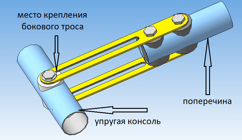

То есть , по Вашему , сила упругости "боковых рессорных консолей" полностью компенсирует потерю высоты ?..Так ?
Я бы не сказал, что полностью, однако подъем при испытаниях своего аппарата, я испытал лично сам. Главное, что образовалось качество, количественное увеличение- дело времени. Это и более тщательный подбор момента инерции консольных труб, и переход от полномасштабной модели, на которой проводились испытания, да и многое другое.
И еще..Объясните устройство аккумулятора кинетической энергии этих самых "рессорных консолей"..
Парус скроен таким образом, что именно он образует изгиб боковых консолей, предварительно напрягая их. При полете, парус под нагрузкой увеличивает это напряжение, а при увеличении угла атаки, это напряжение становится максимальным, запасая инерционную составляющую силы, которая высвобождается в наивысшей точке полета, при уменьшении угла атаки.
Таким образом, при наличии в атмосфере ветра, запас кинетической энергии Л.А., как и его инерционный запас, различен и зависит от направления вектора движения Л.А., что и приводит к необходимости его учета при полетах в ветер.

У Вас кинетическая энергия превращается в потенциальную (по принципу- пружина расжалась ) . Понятно. Однако Вы учитывали какая часть энергии расходуется на компенсацию веса устройства "рессорных консолей" ( согласитесь , это определенный вес) и сопротивления взмаха ? ..Если сравнивать с прыгающим человеком на батуте , то принцип -ОДИН ...НО! , прыгающий постоянно "подкармливает" цикличность прыжков импульсами , которые берутся благодаря энергетическим ресурсам человеческого организма. То есть , есть Предел ! Человек выдохнулся и Все, прыжки закончились. У Вас иначе ?..
Веса устройства "рессорных консолей" практически нет и это видно из их чертежа.
Сопротивление взмаха присутствует, однако оно полностью затрачивается на увеличение горизонтальной скорости.
Нет не иначе. Принцип тот же самый. Я не зря выше писал, что эффект подъема ветром работает в старт-стопном режиме. Равно как и на батуте, прыжки не заканчиваются, пока этого не захочет сам пилот. Дело в том, что изменение центра тяжести пилота на дельтаплане, не связано с большой затратой его энергии и может продолжаться сколь угодно долго. Эффект будет сродни тому, как будто вы шагаете по дороге. Для полного понимания этого эффекта, необходимо понять еще немаловажную деталь. Поскольку консоли имеют первоначальное предварительное напряжение, то в верхней точке подъема, при уменьшении угла атаки, где парус не испытывает полной нагрузки и практически выполаживается до мембраны, сопротивление движению также уменьшается и импульс, необходимый для придания горизонтальной скорости, становится минимальным, поэтому силы консолей вполне хватает для набора полетной скорости. Это можно сравнить с разбегом пилота при старте, когда он "выполаживает" парус для уменьшения сопротивления разбегу и набирает необходимый для взлета, запас кинетической энергии.
Нарисуйте кинематику Ваших консолей для поступательного движения аппарата. Чет никак не вьеду..

Если совсем коротко, то я толкую о предполагаемой возможности рекуперации энергии воздушного потока материальному телу, в нем находящемуся. И предполагаю я осуществить такую возможность посредством использования точки опоры во внутреннем контуре воздушного потока, образованную инерционной силой массы (пилот+дельтаплан).
Нарисую, если вас это еще интересует.
