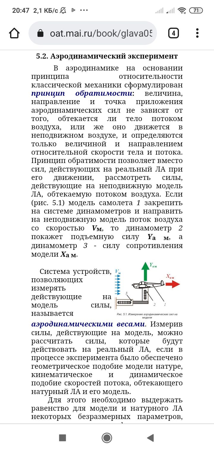

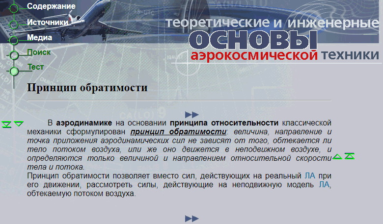

Выше на стр. 51 я уже писал о том, что: " В аэродинамике, на основании принципа относительности классической механики, сформулирован принцип обратимости: величина, направление и точка приложения аэродинамических сил не зависят от того, обтекается ли тело потоком воздуха,или же оно движется в неподвижном воздухе, и определяются только величиной и направлением относительной скорости тела и потока. В связи с этим воздух и летательный аппарат, рассматриваются независимо от того движется ли Л.А. относительно воздуха (штиль) или воздушная масса относительно Л.А. (ветер) Однако такое утверждение справедливо лишь при движении Л.А. в штиль, так как при наличии ветра процесс полета не удовлетворяет условию обратимости, поскольку в этом случае не учитывается инерционная составляющая происходящих динамических процессов, так как величина инерционного сопротивления Fис. Л.А. при полете его по ветру и против ветра, различна. " Ничто, кроме путевой скорости относительно Земли не дает возможности и движения по инерции: ни скоростной напор, ни ветер, ни стая птиц в нем. Это прерогатива поступательной (путевой) скорости и со временем ее значение войдет и в формулу подъемной силы Л.А. при полетах в ветер и особенно при взлете против ветра.
а зачем Вы одним шрифтом пишите этот текст с тем, что написан выше?
я погуглил, и нашел этот текст только до слова "однако"
однако... нет слов))

Вы хотите сказать, что автор приписывает к разумным цитатам свой нелепый текст, и выдаёт всё вместе за выписку из учебника?

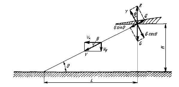

Сила тяжести в случае полета безмоторного Л.А. играет роль своеобразного двигателя, преобразующего его пот. энергию в кинетическую поступательного движения. И познакомиться с этим вы сможете из анализа вот этой картинки, а чтобы вам не показалось ее доморощенность, отсылаю ваше внимание на ссылку оригинала. Тема №4: Установившиеся режимы полёта. Планирование. Анализ поляры скоростей крыла дельтаплана.
Поступательное же движение Л.А. относительно Земли это и есть не что иное как его путевая скорость. И я опять повторяю, что только путевая скорость Л.А. определяет его инерционные характеристики.
А когда самолет летит вертикально вверх, его путевая равна нулю? Значит, достаточно создать тягу, чуть большую его веса, и он с бесконечным ускорением в небо, да?)) Вот Сушки с Мигами не знают, предупредите! 🤣
