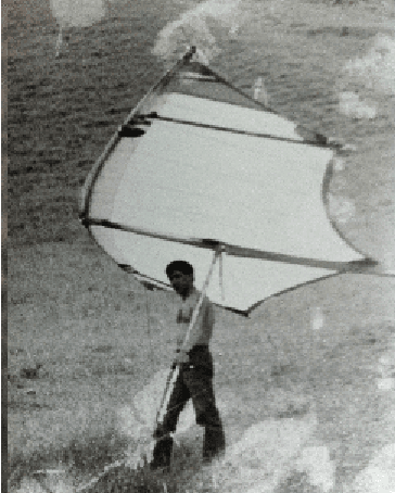

Жесткое крепление в носово узле, по 2 болта на трубу. Предварительное напряжение парусом с усилием 25-30 кгс. по концам рессорных консолей.
=если расстояние между носовыми болтами 0,1 м то действует на них
пара сил =25х 5/0,1 =1250 кГ,и то на земле,
а в полёте ещё намного больше !

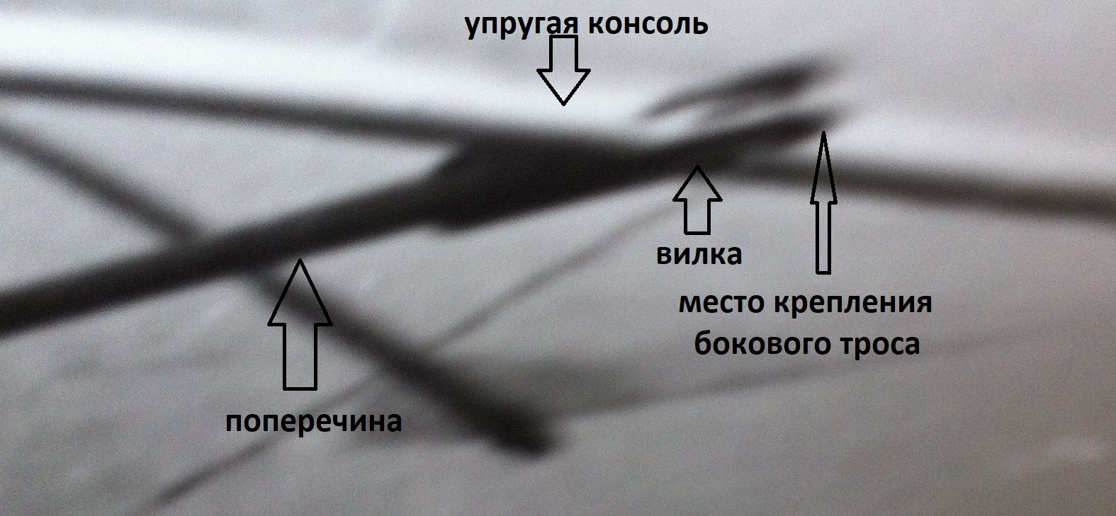

=для чего тогда "вилка" на концах поперечины ?

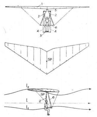

если Л.А. летит в ламинарном потоке воздуха, то это можно определить как замкнутую систему
Вы забываете о том, что он летит еще и в поле гравитационного воздействия.

Поверьте, это не такие большие нагрузки. Болты каленые, авиационные, носовой узел две титановые 4 мм. пластины. Не знаю, насколько выше нагрузки в полете, однако проблемы с этим не было. Хотя при проектировании меня многие предупреждали-болты срежет.
Вилка на концах поперечин позволяет в полете, в зависимости от нагрузки на парус, изменять в автоматическом режиме, величину купола, от нулевого его значения как на фото
, до максимального, ограниченного длиной прорезей, равной 200 мм.

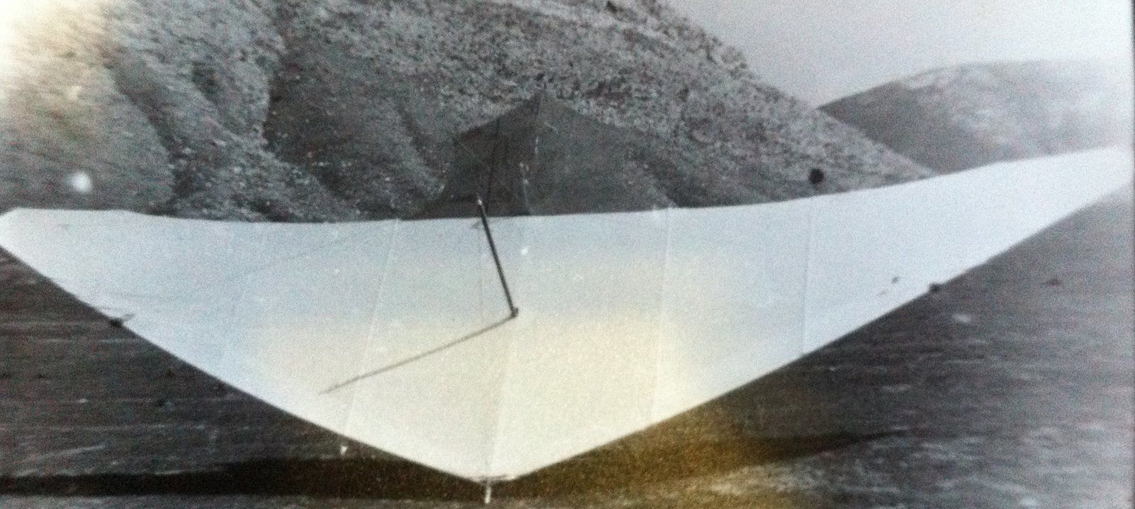

-если правильно понял,поперечина служит направляющей для боковых а не как распорка (у классики) ?
-про схему "без поперечины" не думали ?
=крыло в целом культурное,только профили (латы) смотрятся почти плоскими ?
гравитационное воздействие одинаково тянет тело к зентру земли, при этом нет разницы, двигается поверхность земли относительно тела, или нет

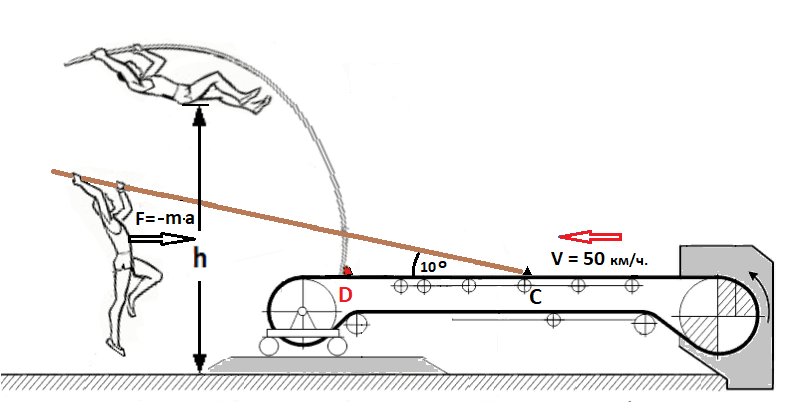

А сколько энергии запасут эти трубы при таком прогибе и, как часто будут выдавать, чтобы хватило для полета. Раньше с такими трубами-шестами прыгали, но они больше служили для перевода кинетической энергии прыгуна в потенциальную на высоте планки. Упругость трубы немного аккумулировала, а мышцы добавляли. Считать надо.
Да, в моменты накопления энергии будет торможение.

Как видите, я прочитываю ваши посты и прекрасно помню о них. А вот вы,похоже, не читаете всех моих постов, а иначе бы знали, что при направлении вектора притяжения к центру земли, крыло Л.А. корректирует это направление и задает массе пилот+Л.А. движение в горизонтальном направлении, переводя его пот. энергию в кин. движения, создавая и накапливая тем самым, в нем инерционный запас.
Поперечина-это обычная распорка с возможностью, за счет вилки, свободного перемещения боковых консолей именно на расстояние 200 мм.
Конечно думал, именно с этого варианта я и начинал проектировать свой аппарат.
Они действительно, плоские, а в этом варианте их вообще нет.
Вы сами говорите, что при прыжке в высоту, кин. энергия спортсмена переходит в пот. высоты. Однако таже энергия при прыжке с шестом, приносит спортсмену кратное увеличение высоты. Подумайте за счет чего?

Шест переводит кинэнергию в высоту. Н=V^2/2 g = 10 ^2/20=5м, остальное руками добавляет. Изгиб шеста аккумулирует и отдает энергию, но не рождает.
Что интереснто, если прыгун будет стоять на платформе, двигающейся 10 м/с и оттолкнется от земли, то прыгнет на ту же высоту, но приземлится на землю с 0 гор.скоростью, а на платформу с гор. скоростью 10м/с, но назад. Относительно нее, конечно.
И еще. А какая вертикальная скорость прыгуна будет в момент приземления?

Вы все правильно излагаете, однако меня более интересует вариант, рассматриваемый в этой теме. Спортсмен стоит на земле и направляет конец шеста в упор, закрепленный на ленте транспортера в точке С . Движение транспортера перемещает упор в точку D, изгибая шест за счет противодействия инерционной силы F=- ma. При этом часть кинетической энергии от движения транспортера, изгибает шест, запасая в нем эту энергию и переводит ее далее в потенциальную высоты h. Тоже я и пытаюсь представить и в этой теме, с той лишь разницей, что вместо ленты транспортера нужно представлять ветер и заметьте, подъем на высоту происходит без какого либо усилия спортсмена.
Можете смело намазывать на свои уши !..."
А вы все иронизируете, не надоело! Я взялся доказать вам идею,вот и исполняю ваше желание. Что вы скажете относительно этой картинки?
