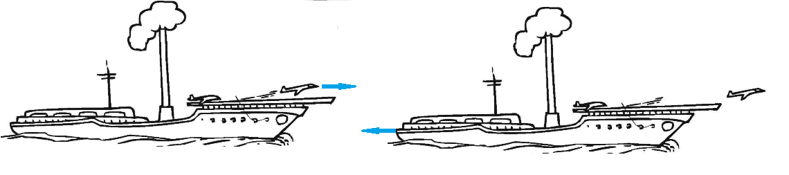

Что вы скажете относительно этой картинки?
Мой ответ будет в виде вопроса , как у одного ,всемизвестного, древнего народа..
Наверняка Вы знакомы со взлетом истребителя , с помощью трамплина. Так вот...Если истребитель будет стоять на месте и под него с огромной скоростью влетит трамплин , он ( истребитель ) взлетит?..
В отсутствии кинетической энергии , как и в Вашем случае , на картинке ?
Давайте уточним, я правильно понял? С левого-взлет, с правого истребитель стоит на месте.

Давайте уточним, я правильно понял? С левого-взлет, с правого истребитель стоит на месте.Посмотреть вложение 475981
Уточнять здесь нет смысла .. Движется авианосец (хоть назад, хоть вперед) или стоит , самолету похрен , ему важно ускорение Относительно воздушной среды . Это как , взлетит ли самолет быстрей с транспортера-ВПП , который будет с приличной скоростью двигаться навстречу..Конечно же , полеты с авианосцев осуществляются при его движении , однако это для взлетно-посадочных условий относительно палубы авианосца. Можно не брать ЭТО в расчет , при нашем обсуждении.

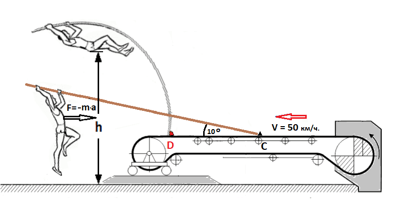

Вы все правильно излагаете, однако меня более интересует вариант, рассматриваемый в этой теме. Спортсмен стоит на земле и направляет конец шеста в упор, закрепленный на ленте транспортера в точке С . Движение транспортера перемещает упор в точку D, изгибая шест за счет противодействия инерционной силы F=- ma. При этом часть кинетической энергии от движения транспортера, изгибает шест, запасая в нем эту энергию и переводит ее далее в потенциальную высоты h. Тоже я и пытаюсь представить и в этой теме, с той лишь разницей, что вместо ленты транспортера нужно представлять ветер и заметьте, подъем на высоту происходит без какого либо усилия спортсмена.
А вы все иронизируете, не надоело! Я взялся доказать вам идею,вот и исполняю ваше желание. Что вы скажете относительно этой картинки?Посмотреть вложение 475968
Если у спортсмена не будет за спиной упора, то он полетит назад со скоростью 50км/ч..
Ускорение относительно воздушной среды, никогда не даст запаса кин. энергии. Любое материальное тело может получать его только имея движение относительно земли и вы сами это только что доказали, поскольку как бы транспортер не двигался, и как бы не двигалась воздушная среда (ветер), ускоренно или нет, относительно самолета, он остается на месте.
Самолёт взлетает за счёт подъёмной силы, возникающей на его крыле специальной формы в набегающем потоке воздуха. ... Колёса самолёту нужны исключительно для того, чтобы он мог катиться и разгоняться для взлёта.
В свою очередь , воздушная масса , в которой самолет приобретает кинетическую энергию , может перемещаться вместе с тем же самолетом относительно земли. Перемещение воздушных масс (ветер) имеет кинетическую энергию , которая может приплюсоваться к кинетической энергии самолета относительно земной поверхности при посадке по ветру. И наоборот , при посадке против ветра. Если исключим СДВИГ ВЕТРА, то кинетичнская энергия самолета , при установившемся полете , относительно воздушных масс остается ПОСТОЯННОЙ.
Что еще Вам неясно в этой "истории" ?..
Здесь вы не правы. Упором для спортсмена является его масса,которая сопротивляется передвижению силой своей инерции F=-ma. Вот и посчитайте масса 100 кг. Ускорение о-50= -50, не удивляйтесь, в этом случае знак (-) означает только то, что масса получает движение в обратном направлении.
То есть он повторит прыжок , аналогичный прыжку с разбегом?
