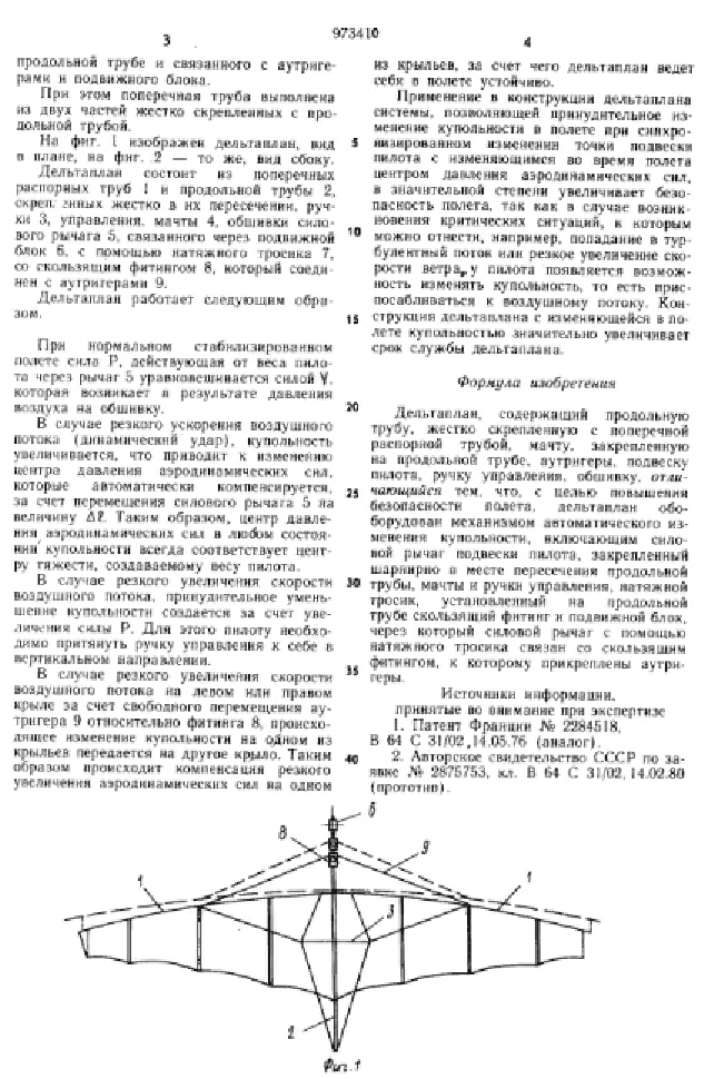

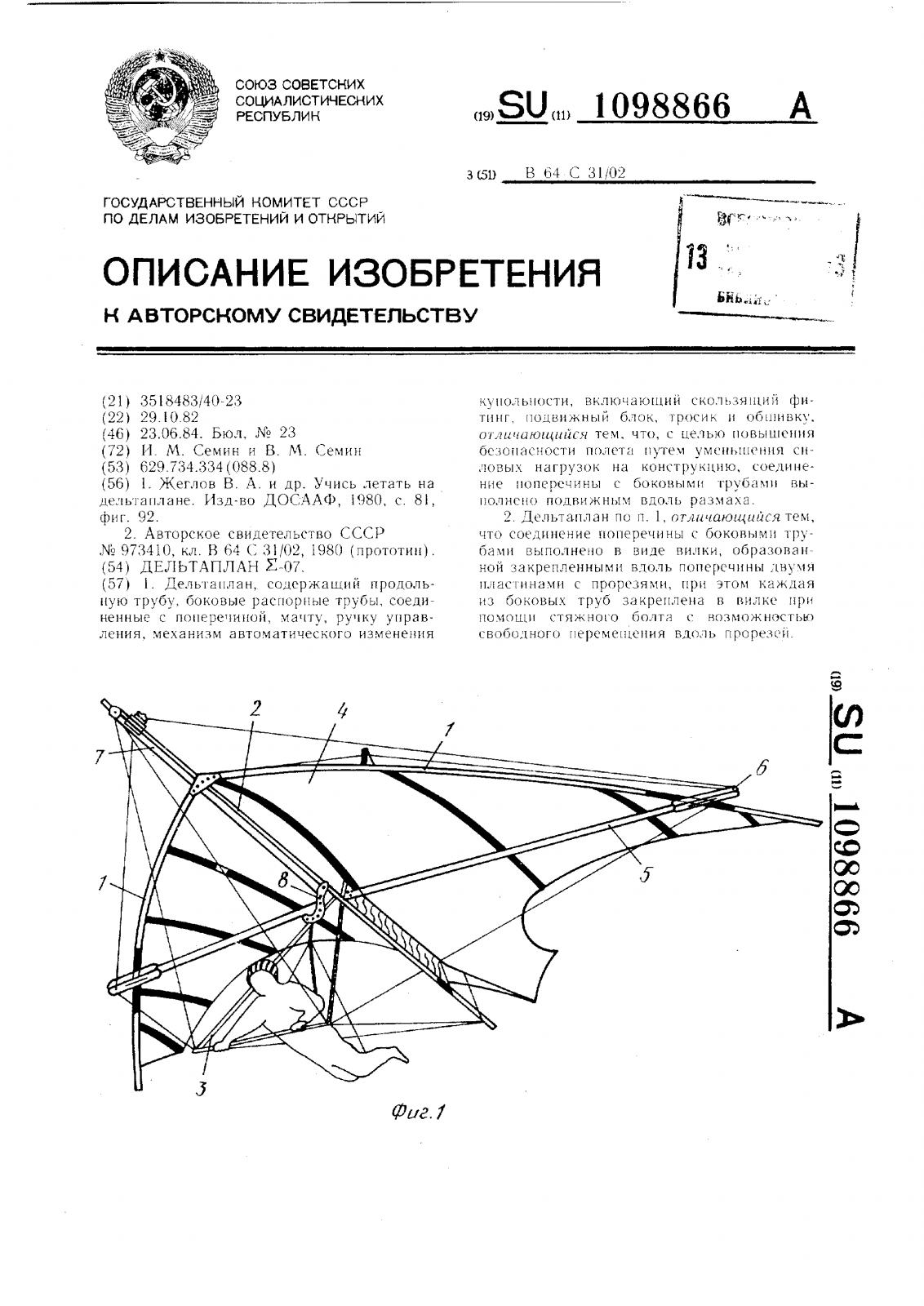

пилот47 , отлично, спасибо, вижу наконец то три ваших авторских:
SU 897640 A1 подано 25.01.1980
SU 973410 A1 подано 17.071980
SU 1098866 A1 подано 29.10.1082
Первые два (от 1980 года, с пружинной рессорой в качестве консолей и без поперечины) не имеют ничего общего с обсуждающейся конструкцией. Судя по всему, вы попробовали, и вам не понравилось, так как никаких следов подобных летающих аппаратов в истории не зафиксировано. И не мудрено, если честно.
Третье ваше авторское свидетельство (от 1982 года) уже чем-то похоже внешне на обсуждаемый американский дельтаплан. По крайне мере, там есть поперечина. И в вилке на ее концах ездят боковые трубы:
Думаю, что эта ваша патентная формула не позволит инвалидировать патент, на основе которого сделано то американское крыло, слишком много различий.
Можете попробовать, но я бы не советовал. К тому же, у вас не было патентной защиты в США, а даже если бы и были, то прошли все сроки действия патентов. Обычно это 20 лет. Лет на 30 раньше вам надо было это производить и продавать за 5000 Евро.
И самое главное, формулировки целей этих устройств какие? разве набор высоты на порывах ветра?
Вот я читаю, это же вы сами писали в патентной заявке?
"отличающийся тем, что, с целью повышения безопасности полета путем уменьшения силовых нагрузок на конструкцию, соединение поперечины с боковыми трубами выполнено подвижным вдоль размаха".
Почему только через 40 лет вы вдруг вспомнили, что на самом то деле это было совсем для другого сделано?
