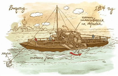

Такую баржу можно было увидеть и триста лет тому назад на реке Волге, где проводил свои испытания выдающийся Русский гений Иван Петрович Кулибин. Он осуществил перевоз 40 тонн песка на расстояние более километра против течения реки, используя только ее энергию. Однако, как я и писал выше, для реализации своей идеи, он использовал внешний контур потока-берег реки. Задача же, поставленная мною, как и нашими зарубежными коллегами, заключается в использовании точки опоры (зацепа), находящейся во внутреннем контуре потока. Эта задача была решена как мною, так и нашими зарубежными коллегами, где их результаты представлены в ролике # 908, а мои в # 918. Их различие лишь только в том, что воздушный винт создающий тягу, у них размещен на палубе баржи, а у меня гребные колеса касаются воды и используют они не воздушный поток, как у них, но поток течения реки. При этом колеса весельные, с успехом могут быть заменены винтом, как и в их решении.

Вот здесь выше на рисунке водоход. Представьте, что вместо якоря и каната, вращение от гребных колес передается через редуктор на гребной винт, это примерно тоже, что и с тележкой на беговой дорожке.

Понятия не имею как там было у Кулибина.
Я придумал прокинуть чуть выше уровня реки зубчатую рельсу. Сверху ставим зубчатое колесо, на оси которого водяное колесо. Всё это безобразие крепится в туннеле катамарана/баржи.
Но никто в здравом рассудке не позволит повдоль перегородить рельсой реку. Поэтому идея провальная 🤭

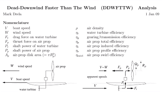

Вот посмотрите на эти картинки. Девушка сама в недоумении, как это бездвигательная моделька вдруг обгоняет беговую дорожку. А происходит ровно тоже, что и на второй картинке. Аппарат, издаля напоминающий автожир, забирает своим несущим винтом энергию встречного потока ветра и через трансмиссию и редуктор, передает ее толкающему винту. Попробуйте найти различие в этих картинках.
