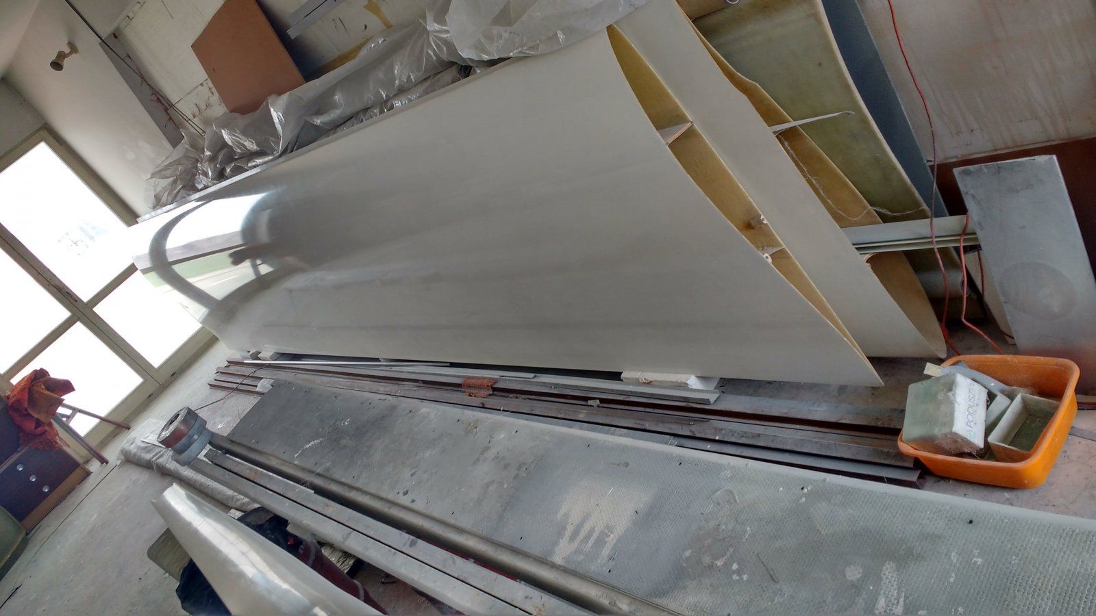

PS=наткнулся на наш "летающий" автомобиль !=
Имеете ввиду теорию такого парения или практические испытания ?
-до сих пор кроме опытов Каспера я такую практику не встречал...
"наша" бесхвостка БЭКАС разбилась при буксировке за ВИЛЬГОЙ,
довести её до лётного состояния не в силах,
а новая (композитная) конструкция в фазе подготовки к изготовлению...
