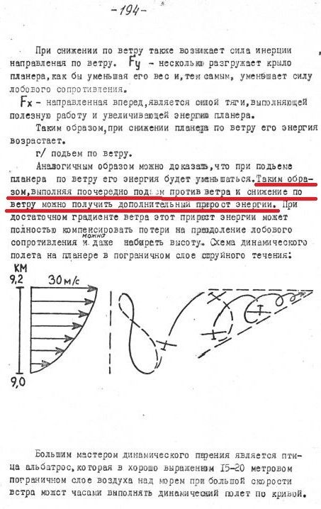

Зачем изобретать самокат?:) У планеристов давно подведена теоретическая база по полетам в ветер. В этой книге Сборник теоретических материалов по полету на планере можно найти ответы на все вопросы.
Действительно все в книге подробно обьяснено, как планер, или альбатрос черпают для полета энергию ветра за счет его сдвига по высоте, что и пытается донести топикстартер. А мужики-то (дельталетчики) - и не знают!:ROFLMAO:
Топикстартер пытается донести совсем другое!!! А именно, что он обнаружил ошибочность почти всех известных законов физики, вследствие чего его пружина в дельтаплане позволит ему летать без мотора сколь угодно долго.
к сожалению, нет. Топикстартер изобрел теорию, альтернативную классической механике, согласно которой черпать энергию можно из движения воздушной массы, движущейся как единое целое, безо всякого сдвига ветра.
