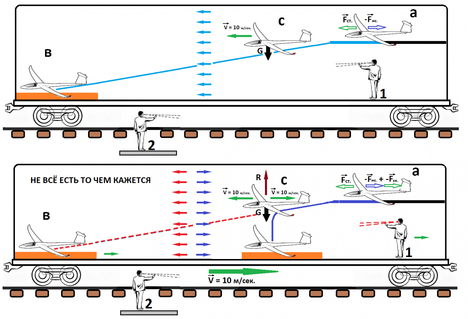

Вы не поясните, чем "инерционная скорость" и "инерционное сопротивление" отличаются от "обыкновенных" скорости и сопротивления? Раз уж вы придумали новые термины, имеет смысл дать им определения.
Скажу так. Термин "инерционное сопротивление" или по иному "сопротивление инерции" возник спонтанно в моей голове, когда я размышлял над проблемой нахождения точки опоры в потоке. Я уже писал о том, что всякое новое, возникающее в моей голове, я проверяю в опубликованных источниках. Я основательно прошерстил интернет и все же с большим трудом мне удалось найти его в трудах А.А.Астахова и я уже писал об этом. Считая что вероятность двойственной ошибки достаточно мала, я и стал пользоваться этой терминологией. Что же касается второго термина "инерционная скорость", то мои усилия по его поиску в интернете, также увенчались успехом, однако этот термин применен к другому действию, а именно: "термин "инерционная скорость" применяется при инерционной сварке трением." Однако вводя этот термин, и извинился перед моими оппонентами, поскольку он наиболее точно отражает действительность и вот по какой причине. Представьте себе летящий реактивный снаряд той же " Катюши". Вначале скорость полета снаряда определяет его реактивная тяга. Вопрос: какая скорость движет снаряд после прекращения действия реактивной тяги? Можно сказать движение по инерции. Однако по принятому в физике понятию: "Инерция (от лат. inertia — неподвижность, бездеятельность) — явление сохранения телом скорости равномерного движения или состояние покоя при отсутствии внешнего воздействия.". В моем же понятии точнее будет сказать. что после прекращения реактивной тяги. траектория движения снаряда будет определяться именно инерционной скоростью, поскольку снаряд не будет иметь равномерного движения., но будет иметь скорость.

А вот здесь я с вами не соглашусь. Позвольте мне еще раз обратиться к моим уточненным рисункам.
Напомню о том, что в верхнем рис. полет рассматриваем в неподвижной СО, а на нижнем рис. в подвижной СО. На верх. рис. стартовой силе- F ст. противодействует только сила инерции - F ин., а в двигающемся вагоне вагоне стартовой силе- F ст., противодействует еще и инерционная сила, вызванная скоростью вагона - F ск. Поэтому после старта на верхнем рисунке планер продолжает свой полет, а на нижнем его скорость скомпенсирована его инерционной скоростью ( или скоростью по инерции, или движением по инерции это как вам удобнее понимать). А по 1зН, как я уже писал выше, если силы скомпенсированы, то тело находится в состоянии ПОКОЯ, в нашем случае - относительно Земли, а именно этот покой (относительно Земли) и не позволяет иметь планеру какой либо поступательной скорости и в вагоне. Планер стоит, а вот вагон, со всеми его атрибутами ( воздухом, финишной платформой, полом, стенкой), "накатывает" на стоящий планер, подобно тому, как воздух в аэродинамической трубе "накатывает" на стоящий на стенде самолет. Однако наблюдатель - 1 в вагоне продолжает видеть полет, поскольку не планер, но именно ОН продолжает удаляться от стоящего планера. Реальная же действительность доступна только наблюдателю - 2, что мы и можем наблюдать и в ролике с автомобилем и мячом. Я прекрасно понимаю, что мои рассуждения не вписываются в классическое понятие происходящих динамических процессов в различных инерционных СО, отсюда и ваше негодование.

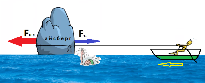

Мои поиски. В учебнике по аэродинамике я нашел около десятка видов сопротивлений, сопротивления инерции там нет. Не надо быть достаточно умным, чтобы не понимать, что при сдвиге того же айсберга силой - Fт. (без учета сил трения) необходимо приложить силу, которая вызвана как раз силою сопротивления его инерции (инерционным сопротивлением) -F и.с.

Инерционное сопротивление - это сопротивление изменению его неподвижности (инертности). Инерционное сопротивление играет роль своеобразной точки опоры. Отбросьте все силы (трение о воду, о воздух) останется только одна - сила сопротивления его инерции.
Взгляните на картинку с айсбергом. Воздействие силы тяги - F т. на айсберг невозможно без его инерционного сопротивления. А как вы доберетесь до утопающего, если у вас нет весел?
А если тело движется? Сопротивление изменению его скорости - это что, в Вашем понимании? Тоже "инерционное сопротивление"?
Если отбросить "все силы", сил не останется никаких. Инерция - не сила, а свойство тела, имеющего массу.
Взгляните на картинку с айсбергом. Воздействие силы тяги - F т. на айсберг невозможно без инерционного сопротивления.
Речь на картинке о силе реакции при взаимодействии двух тел. Третий закон Ньютона. К инерции эта сила не имеет никакого отношения и от инерции не зависит, от слова никак. Совсем.
От инерции зависит лишь ускорение, которое тело приобретет под действием указанной силы, а сама сила - НЕ ЗАВИСИТ.
Ваше утверждение в механике выглядит так: чтобы сдвинуть айсберг с ускорением a, к нему нужно приложить силу F==ma. Обратете внимание на то, что механика оперирует усколрением. Мы можем нажать на айсберг указательным пальцем, и он начнёт перемещаться. Даже есть такая задачка для детей малых: как долго нужно нажимать на баржу массой М, чтобы сдвинуть её на 1 см? Поэтому Ваша сила инерционого сопротивления не постоянна, не определённа Вами, а поэтому не может быть использована ни в каких расчётах.
А с веслами до утопающего не все равно, как плыть - по течению реки, или против? Сопротивлением воздуха пренебрегаем, работаем только с водой! Это вопрос!
