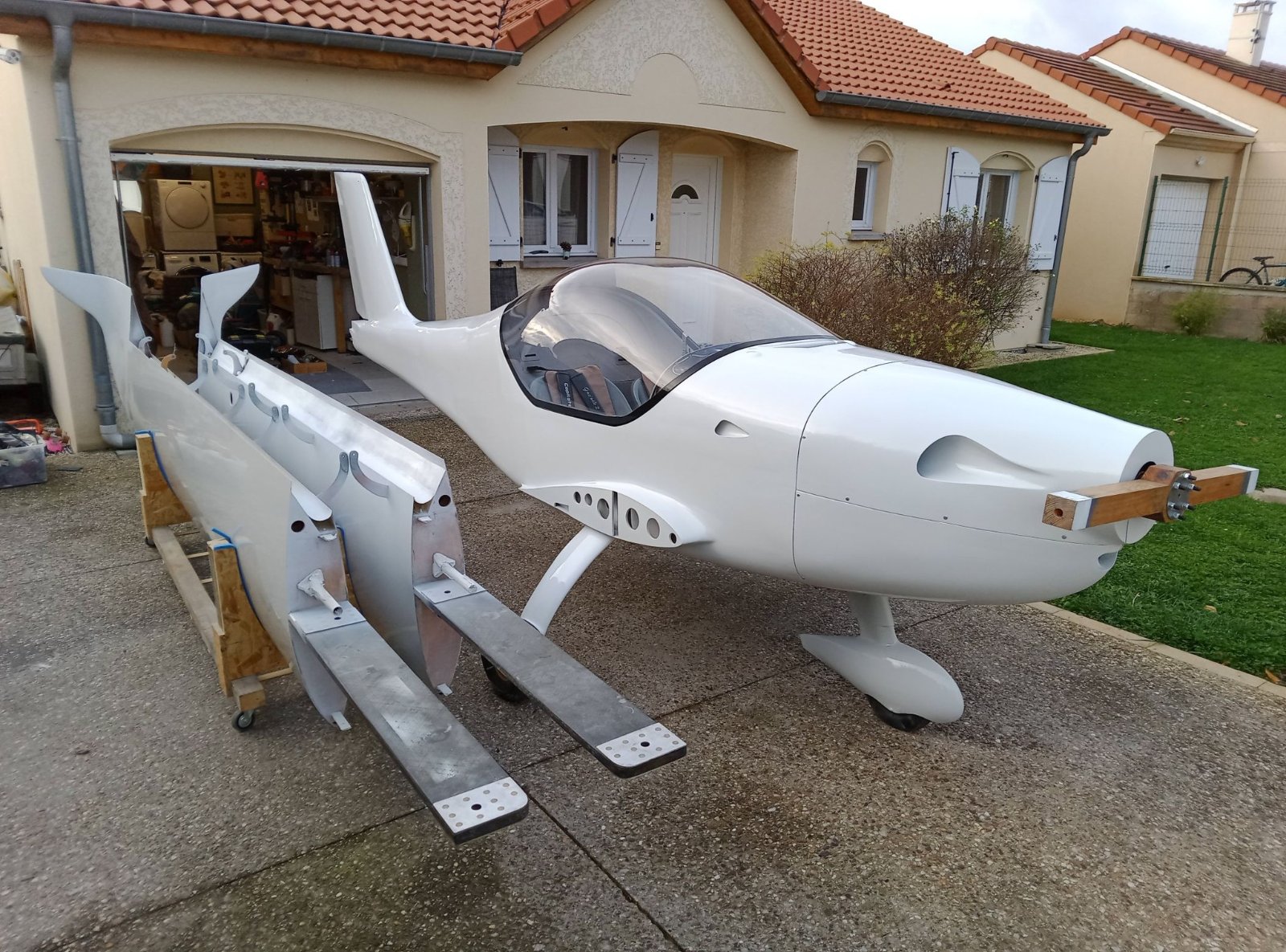

новый готовый Газайль
    432,5 КБ · Просмотры: 317
