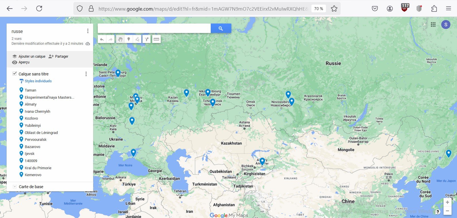

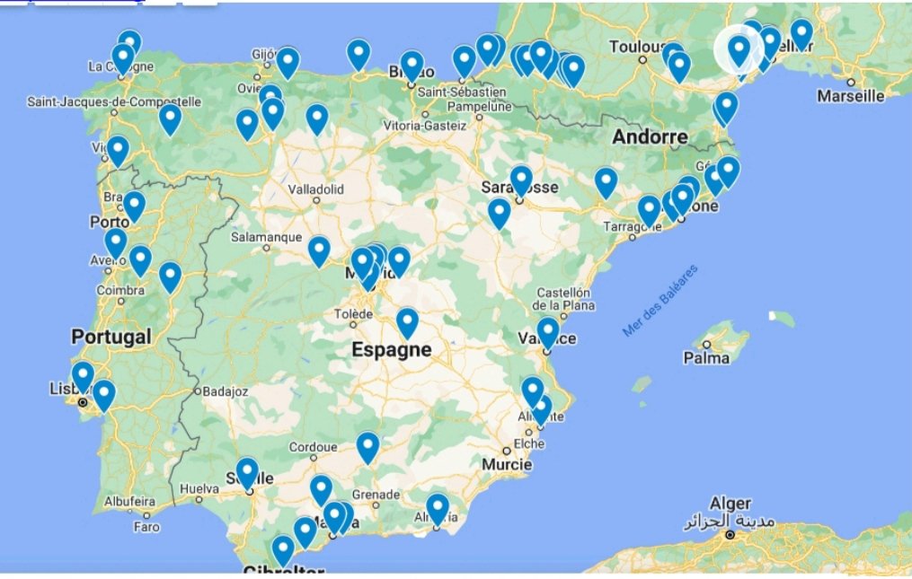

Карта испанских строителей Gazaile2 :
Может сделаем свою, чтобы понимать масштаб и добавить мотивации строителям. Я знаю что они есть, и некоторые из них строят довольно активно!

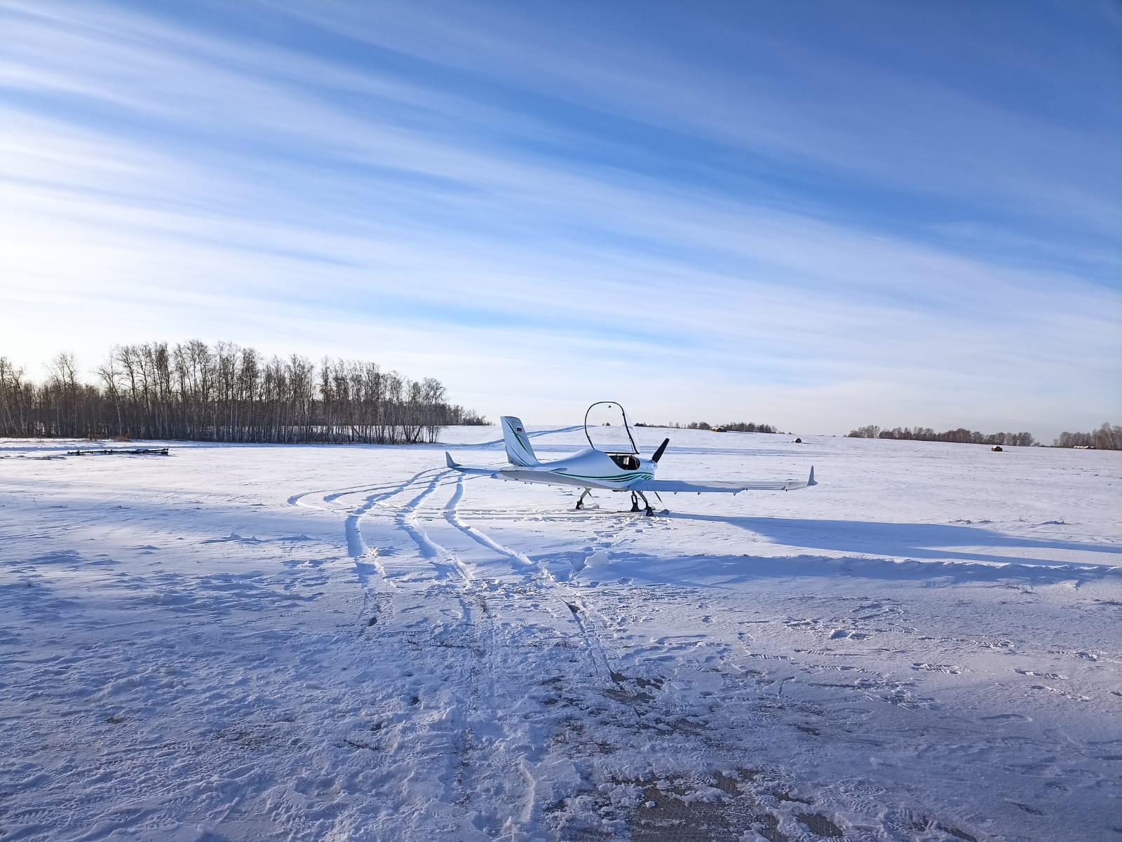

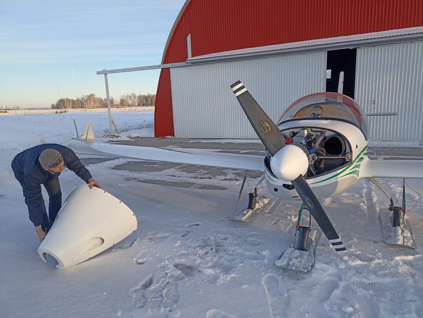

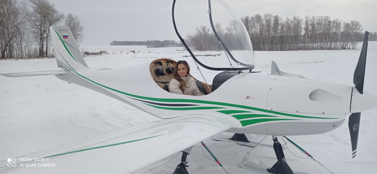

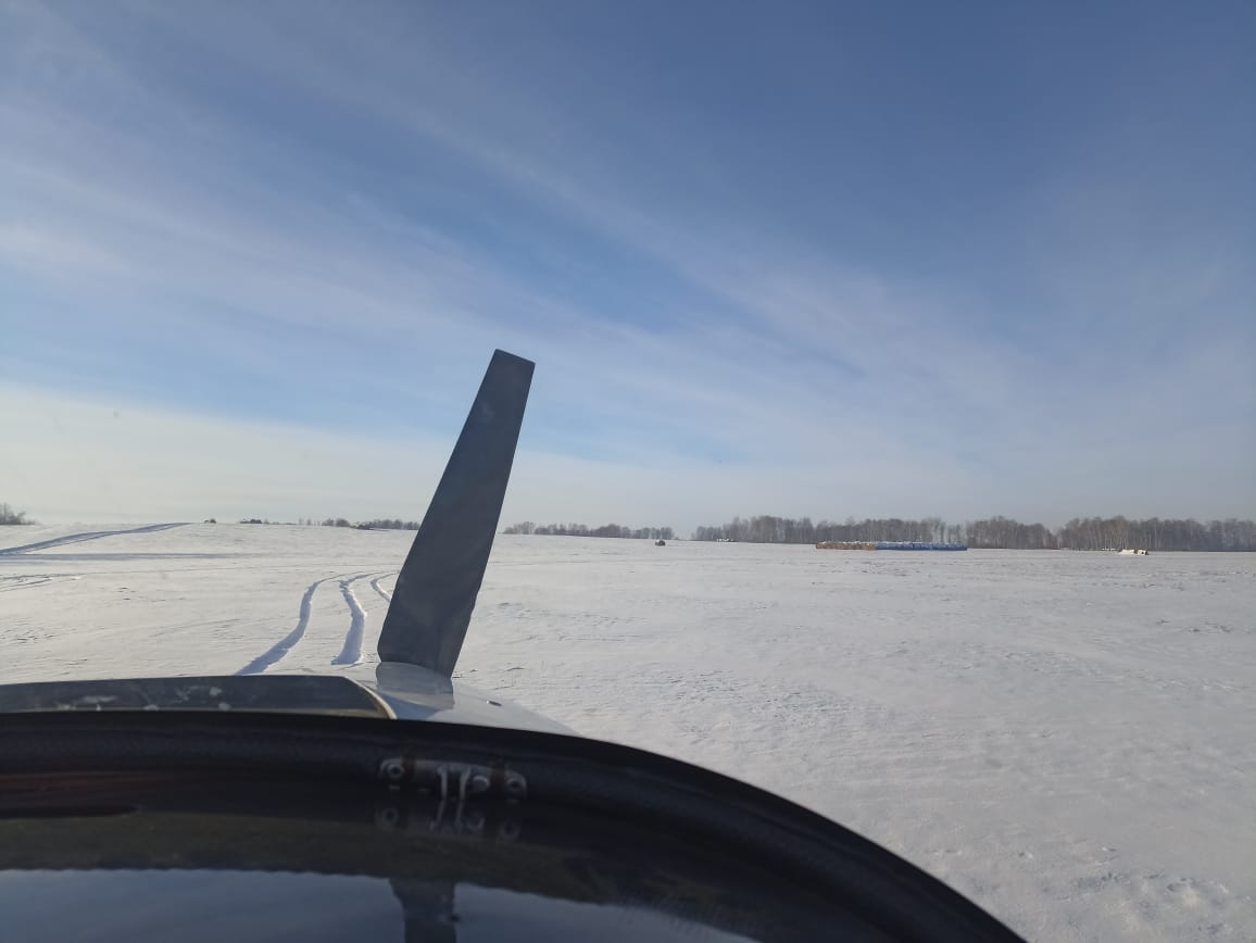

Завершил полеты в 2024 году. Отлично полетали, за 2 дня 11 полетов. Обновленные лыжи ведут себя хорошо.
Поздравляю всех строителей и им сочувствующих с наступающим Новым годом!
Желаю всем мирного и открытого неба, больше хороших и разных самолетов, приятных и безопасных полетов на них!
    184 КБ · Просмотры: 319
    157,5 КБ · Просмотры: 332

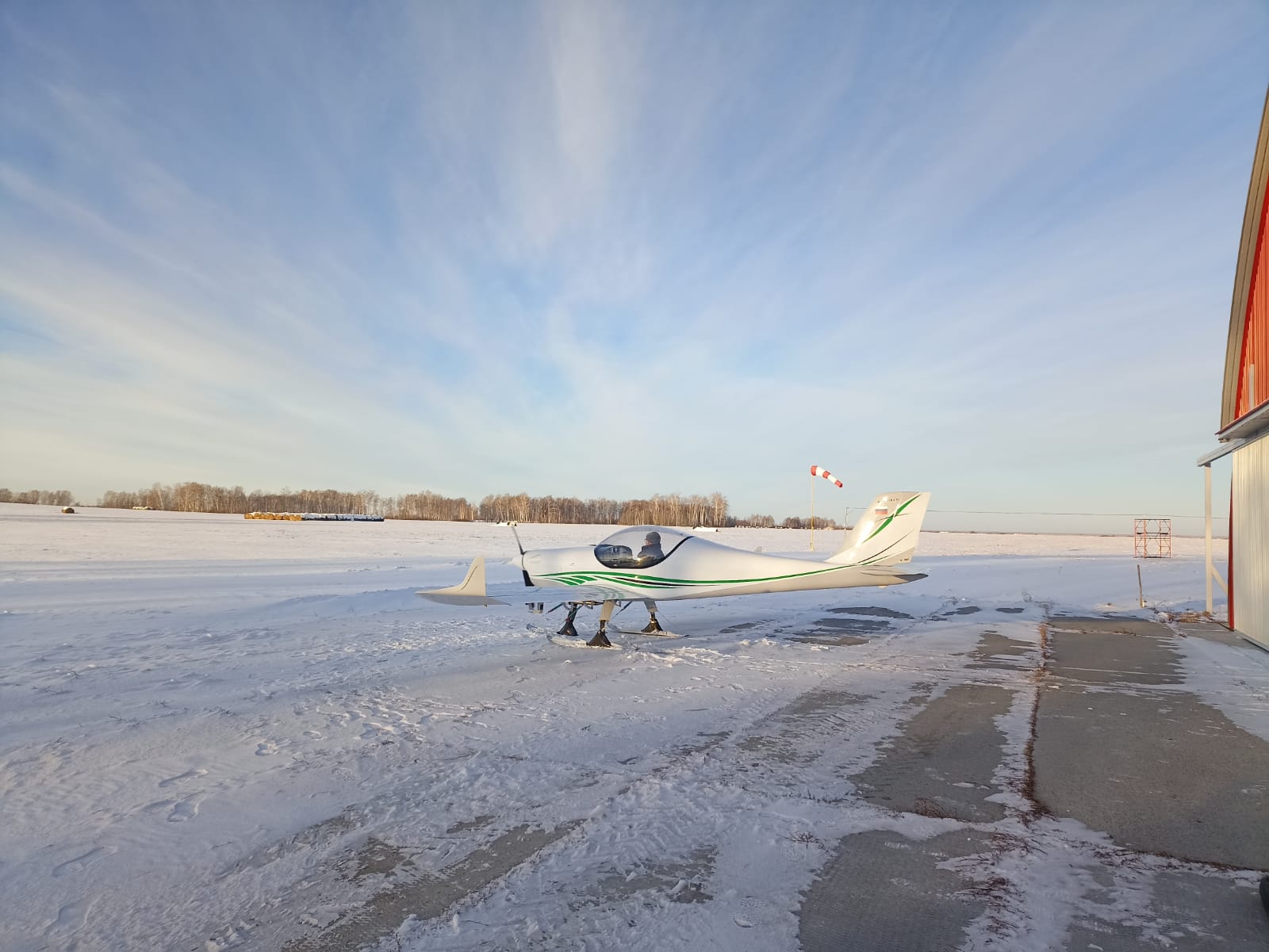

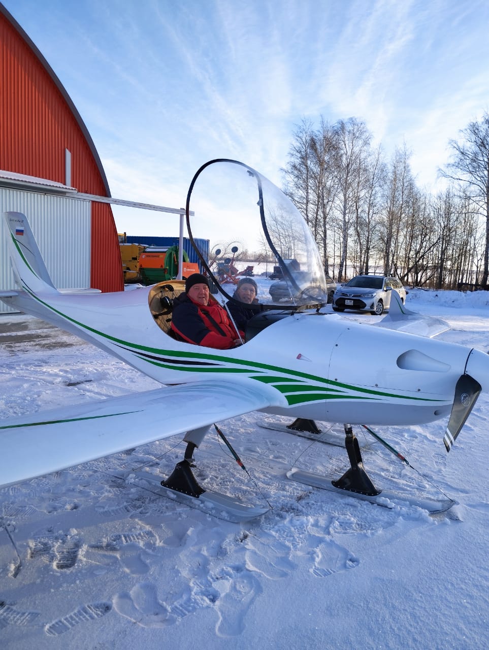

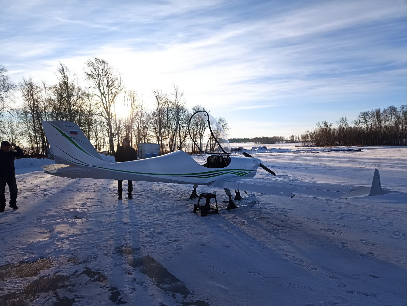

Еще немного фото:

Андрей, а ангар не отапливаемый? И как самолёт композитный себя там чувствует? Как с конденсатом?
Почему вопрос: у меня неотапливаемый сэндвич на 50 м2 с потолком 3.0 в минус 7-10 почему-то в любом случае по утру держит +1/+3. Просто от тепла машины с вечера. И это даёт аццкий конденсат на машине. С чем не знаком в отапливаемом гараже. Вся наледь не только растает, но и высохнет за ночь и улетит в вентиляцию… а тут какой-то вечный термос с конденсатом
У вас тепло от земли подогревает ваш ангар. От вашего мотора на 150 кубов воздуха столько остаточного тепла и не могло остаться ..
А воздух в помещении дополнительно не сушится, а от земли ещё подтягивается влага, даже через бетон и асфальт. В теплом помещении конденсат появляется на холодной машине с улице. Но в отсутствии отопительных приборов тепла не достаточно чтобы нагреть и высушить машину + повышенная влажность за счёт вытягивания из земли
Ангар холодный, с щелями (хорошо вентилируемый), пол бетон . У меня самолет скорее деревянный, но в этом же ангаре стоят 2 полностью композитных, все очень хорошо, влаги нет.
