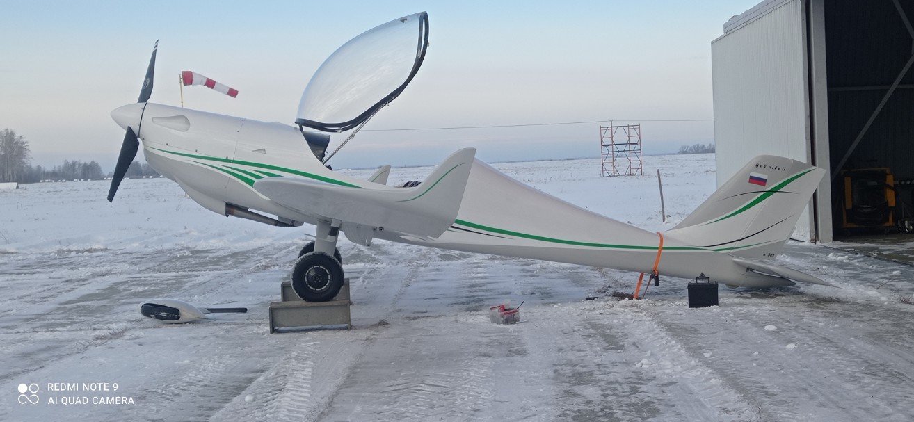

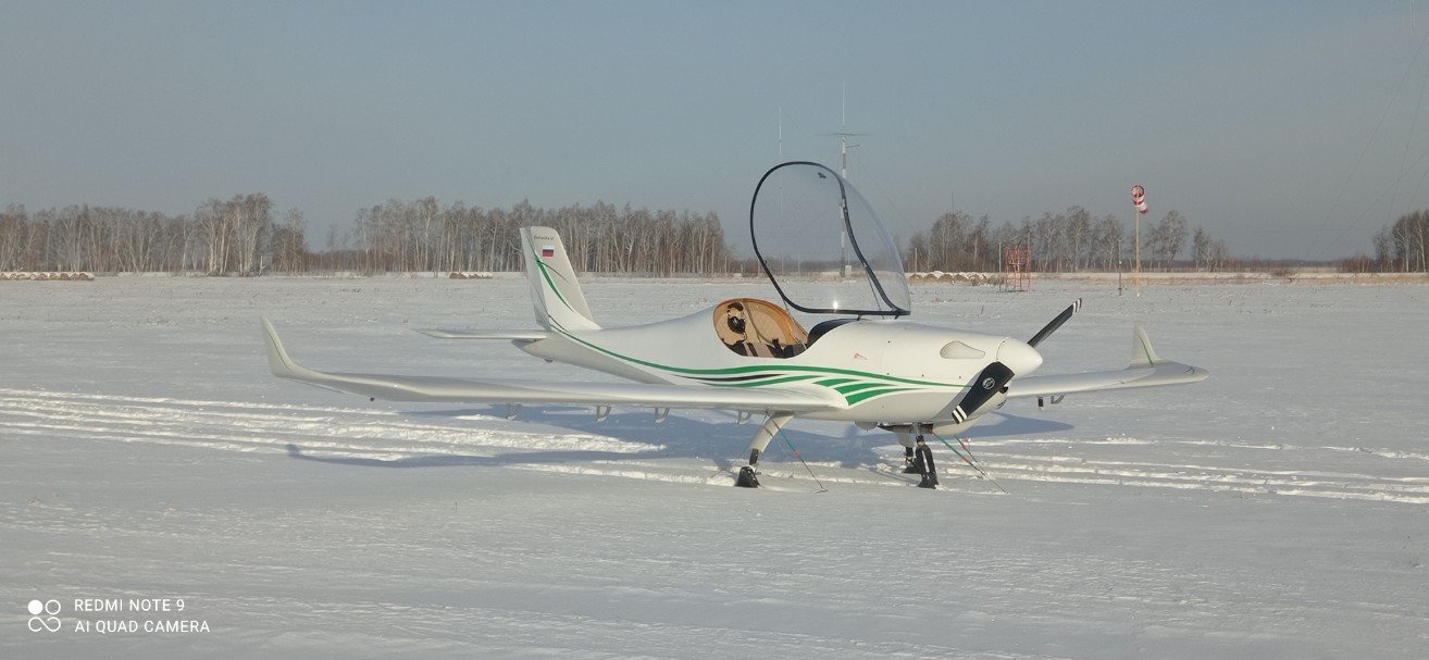

Пока у нас снега мало, летаю с колес:
    196,6 КБ · Просмотры: 255
Угольный кронштейн, который не выдержал в прошлый раз, сделал прочнее раза в 2, внутрь сделал вставку, чтобы корка не теряла устойчивость. Так переделал все 3 кронштейна.
И главное, не буду больше пытаться взлететь с таким как тогда состоянием снега.
Андрей, извиняюсь заранее если вопросы глупые, но все-же интересна конструкция данного силового узла)
1) какова теперь толщина "пирамид"?
2) Они заполнены "пеноплексом" или просто полые а в месте крепления к шасси приклеили алюминиевую трубу?
Толщина композита сейчас 2,2 мм. С пеноплексом. В верхней части приклеены и посажены на заклепки дюралевые втулки в виде катушек

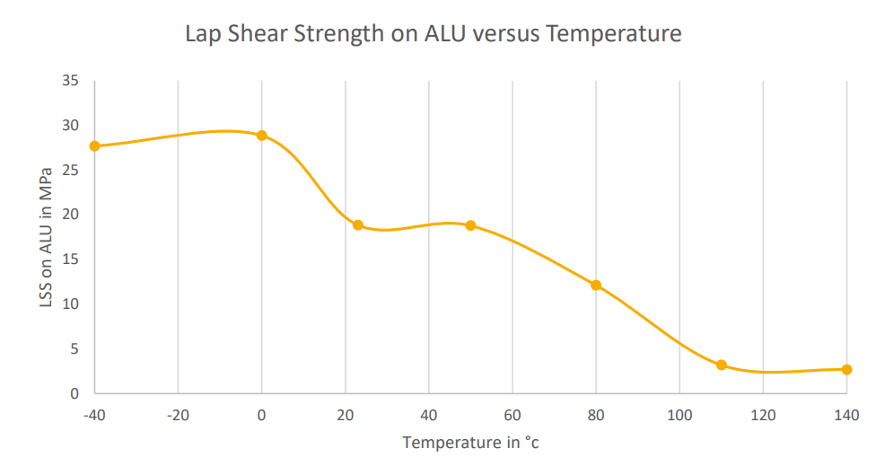

Ответственные детали формуются на смоле Сикомин 17 00 , склеиваются на каком то редком и довольно дорогом клее, не помню его название, номер. Но мы с Сержем пришли к тому что его можно заменить на ВК-9, что я и сделал.

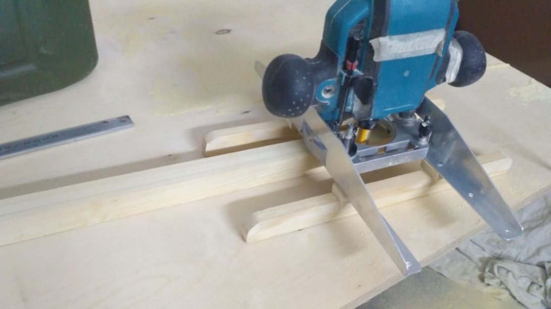

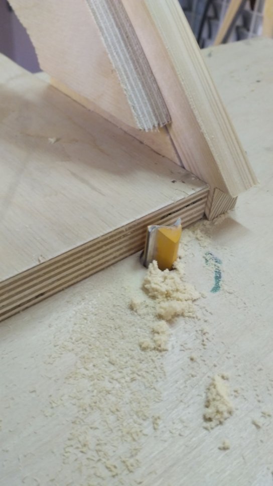

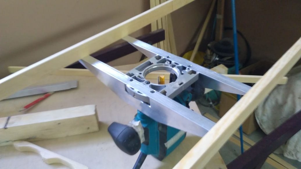

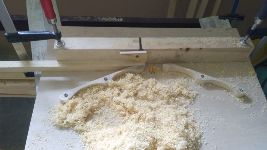

Простой дерево обрабатывающий станок, вам поможет. Направляющая планка рубанка, ставится под нужный угол.
Можете ли вы предоставить несколько фотографий, иллюстрирующих оборудование, о котором вы говорите? Я не понял текст.
Мне хватало одного ручного фрезера с множеством приспособлений .

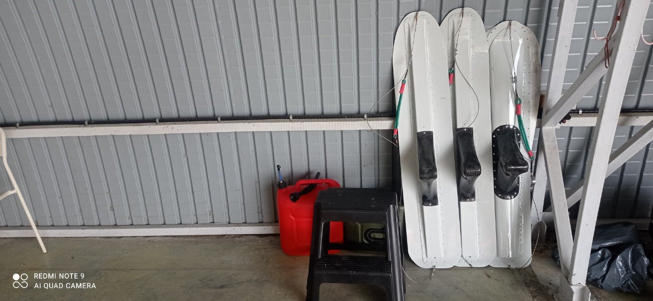

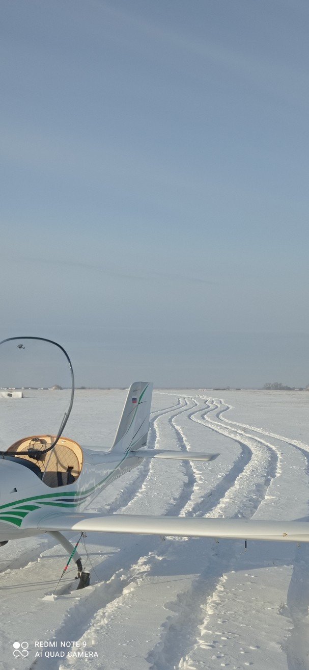

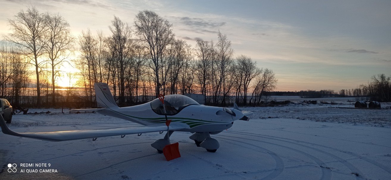

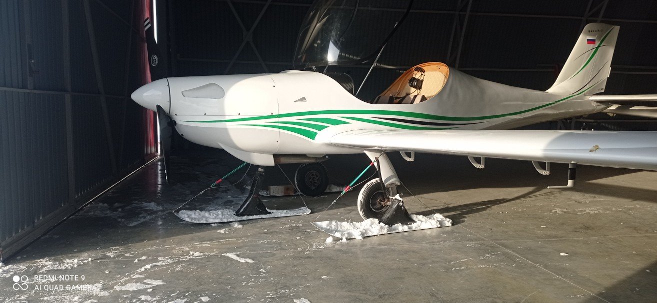

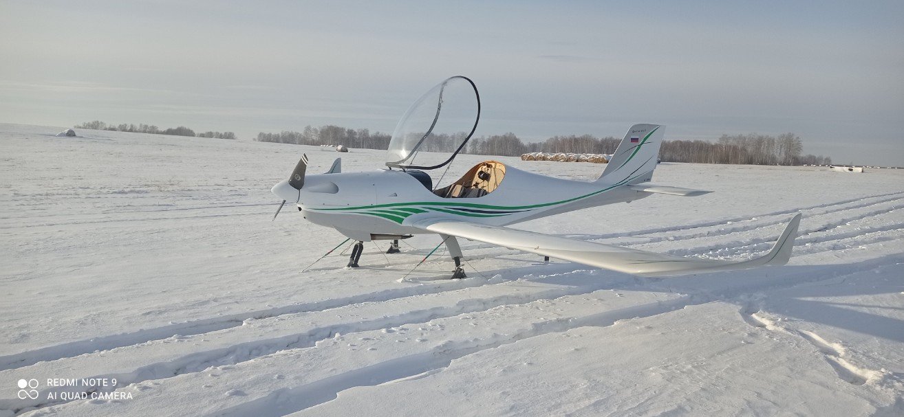

Сегодня переобул Газель. Было мало времени, полетать уже не успел, но прокатится проверить получилось.
