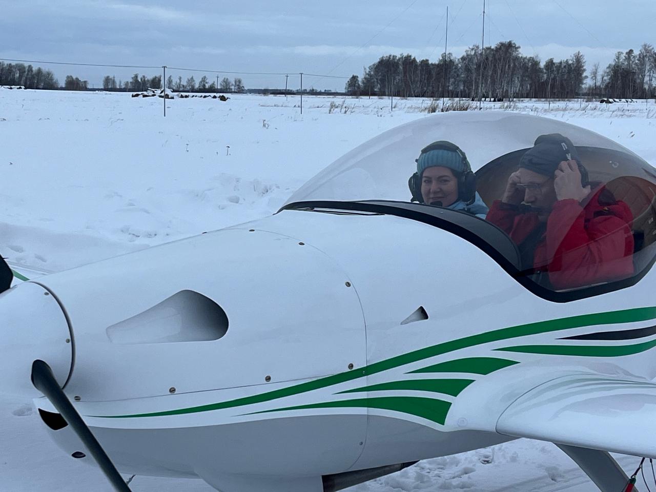

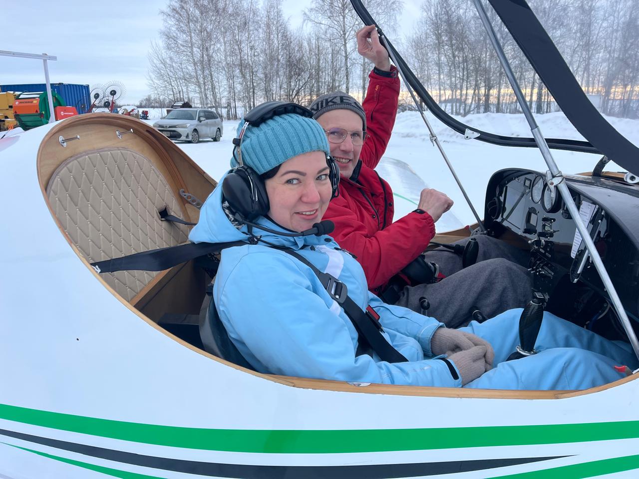

Сегодня выбрался на аэродром. Температура +5° , зима странная.
    163,9 КБ · Просмотры: 311
    106,5 КБ · Просмотры: 406
