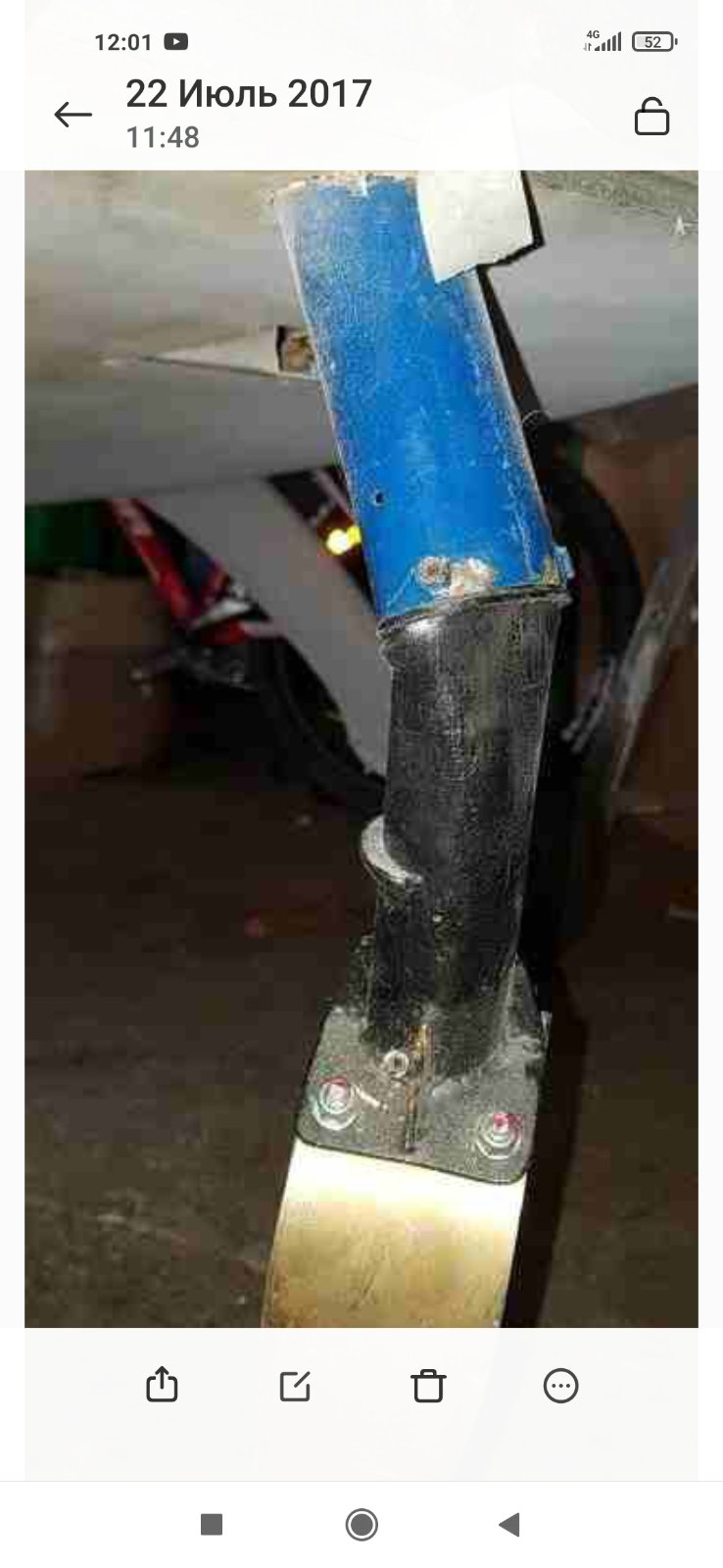

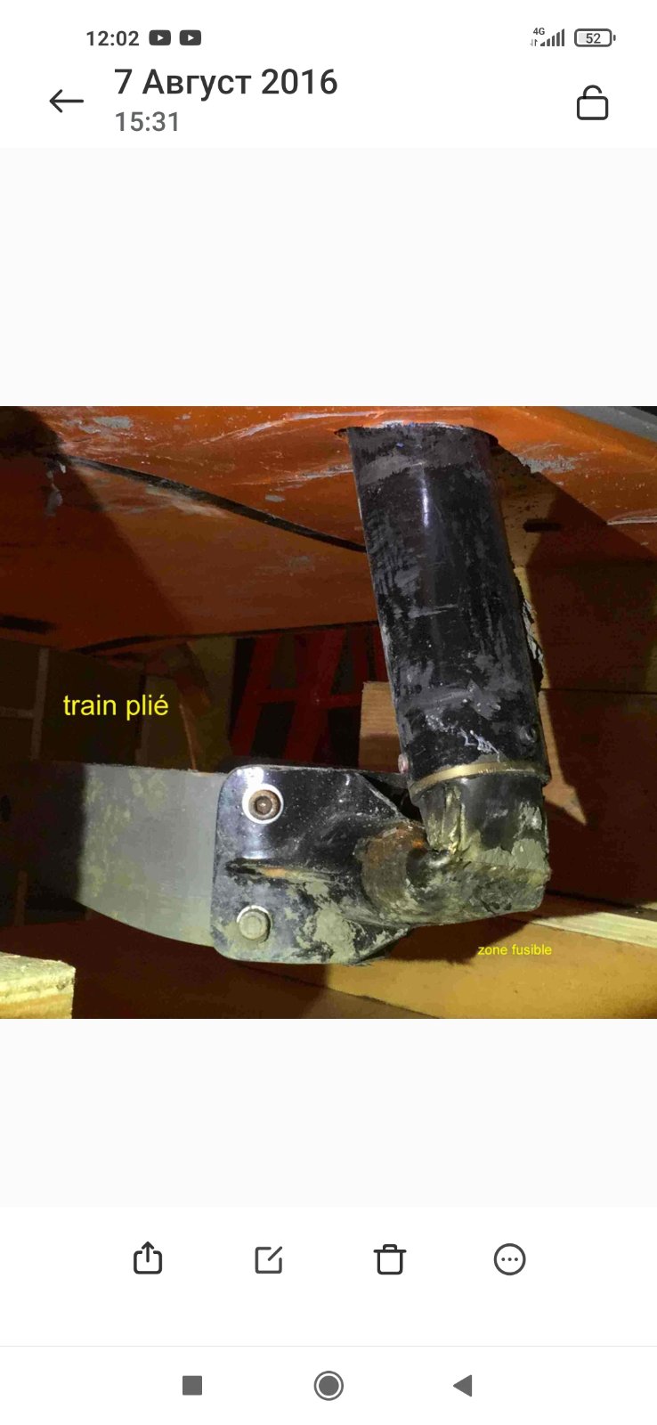

Вопрос с безопасностью при капоте уже поднимался на этой ветке. Я задал вопрос Пеннеку, он ответил - всë хорошо, есть киль и усиленный шпангоут.
Я построил самолет по чертежам и принял все риски связанные с этим. Вообще летать не безопасно, а на самодельном самолете без спас системы, с автомобильным двигателем наверное ещë опаснее . Но поверьте, я очень старался сделать самолет максимально надёжным, чтобы не бояться на нем летать, и пока это (не боятся) получается. Но регулярно кто то, возможно из лучших побуждений, пытается это изменить.

Поддерживаю мнение Лапшина. Можно добавить что и автомобили которые как известно не летают защищают водителя и пассажиров от переворотов, в том числе и открытые кабриолеты имеют защитные дуги над головой. Из своей практики знаю 2 случая капота с самолетом Х-айр, переднестоечный высокоплан двигатель впереди вверху и с самодельным верхнепланом, двигатель впереди, заднестоечный. Во всех случаях все закончилось благополучно для пилота. Причина -неровности на полосе, что для наших условия актуально. В вашем случае шпангоут находится ниже голова пилота а выдержит ли киль сомнительно, хотя может были случаи или испытания. Но лучше иметь защитную дугу над головой.
Случаи были и не один, всë хорошо.
У меня эта труба усиленная.

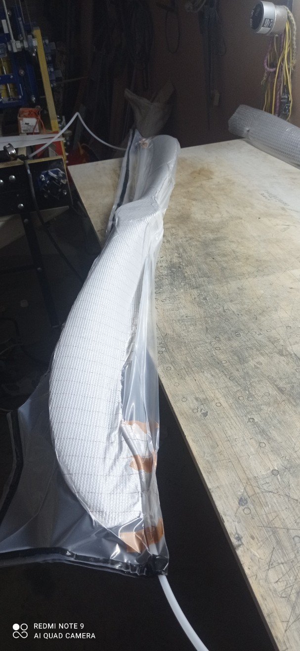

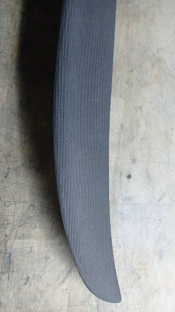

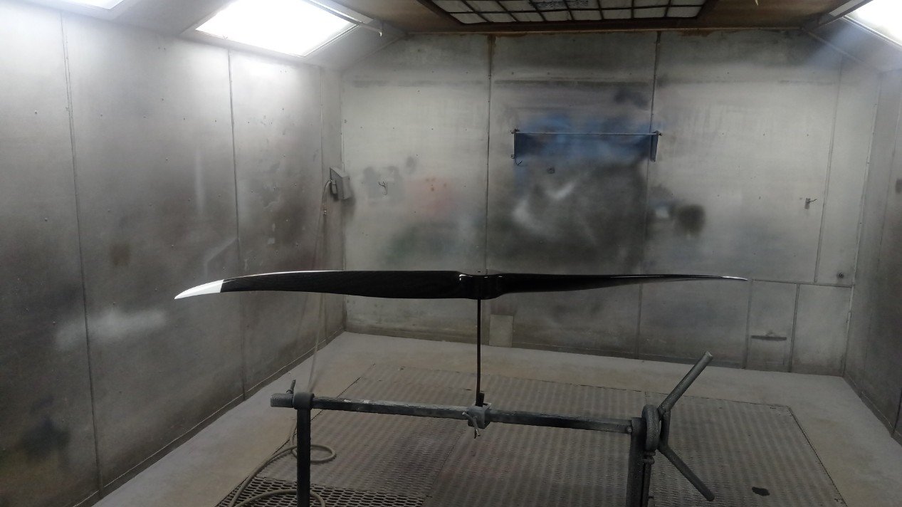

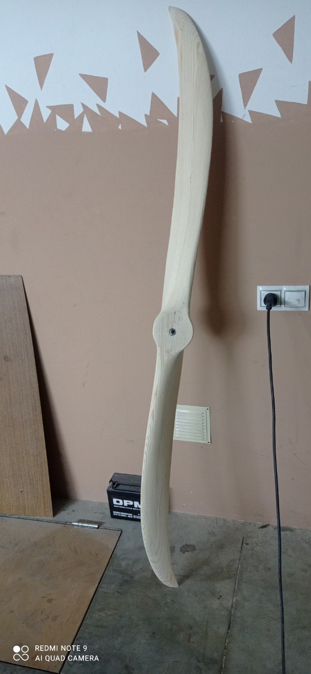

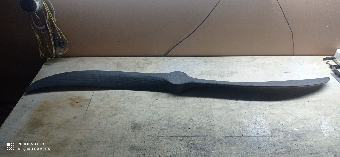

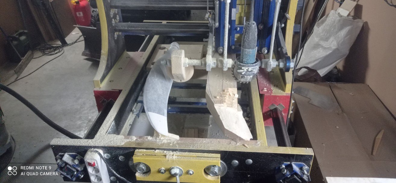

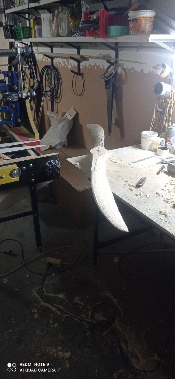

Сделал моноблочный винт, на копировальном станке, используя в качестве модели лопасть от переставного:

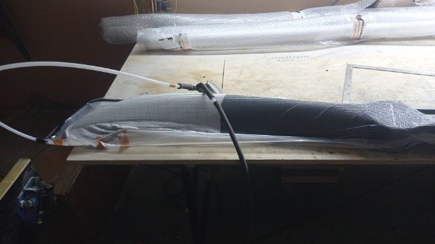

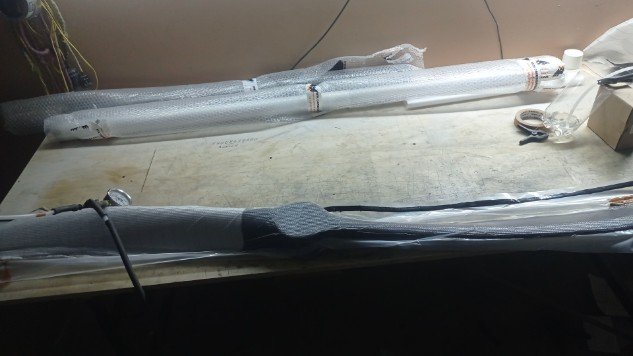

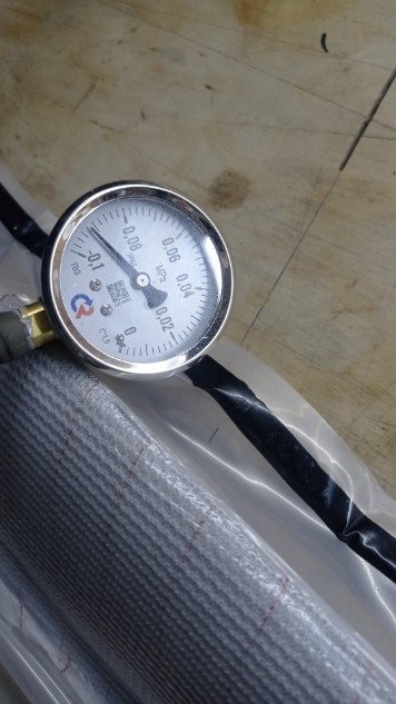

Обклеил двумя слоями угля, однонаправленный 300 гр и под 45° 200гр/м2. Первый раз попробовал вакуумную инфузию - понравилось.

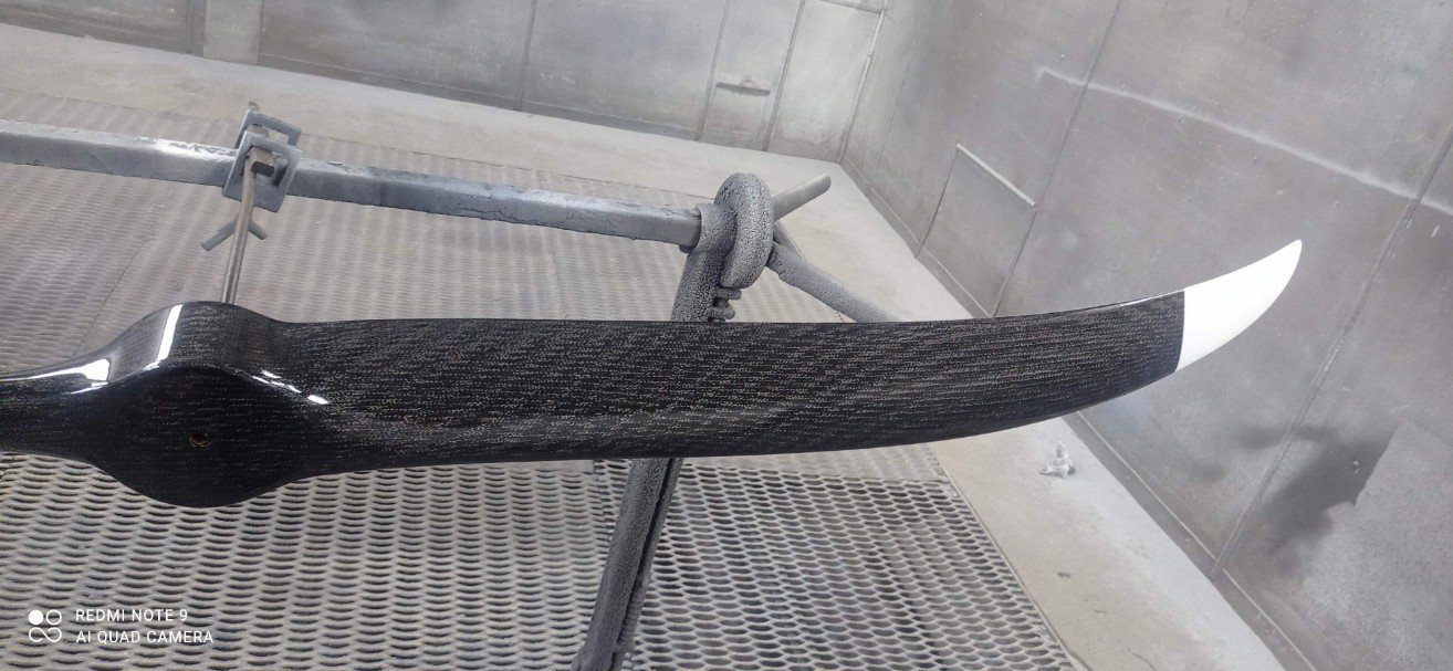

Покрыл лаком и наклеил на переднюю кромку броне пленку. Технология проверена на моем самолете, 160 часов, больше 500 полетов, косил траву, задевал снег - пленка цела.

Мы использовали вот такую на лопастях винтов.
ООО НПФ ВИТУР - Полиуретановая пленка на клеевой основе (самоклейка). Пленка и пластины из ТПУ. Изделия из полиуретана от ООО НПФ ВИТУР
Но по сырому тяжелому снегу со льдом, когда винт углубляется в снег - пленка долго не выдерживает, перешли на металлическую оковку.

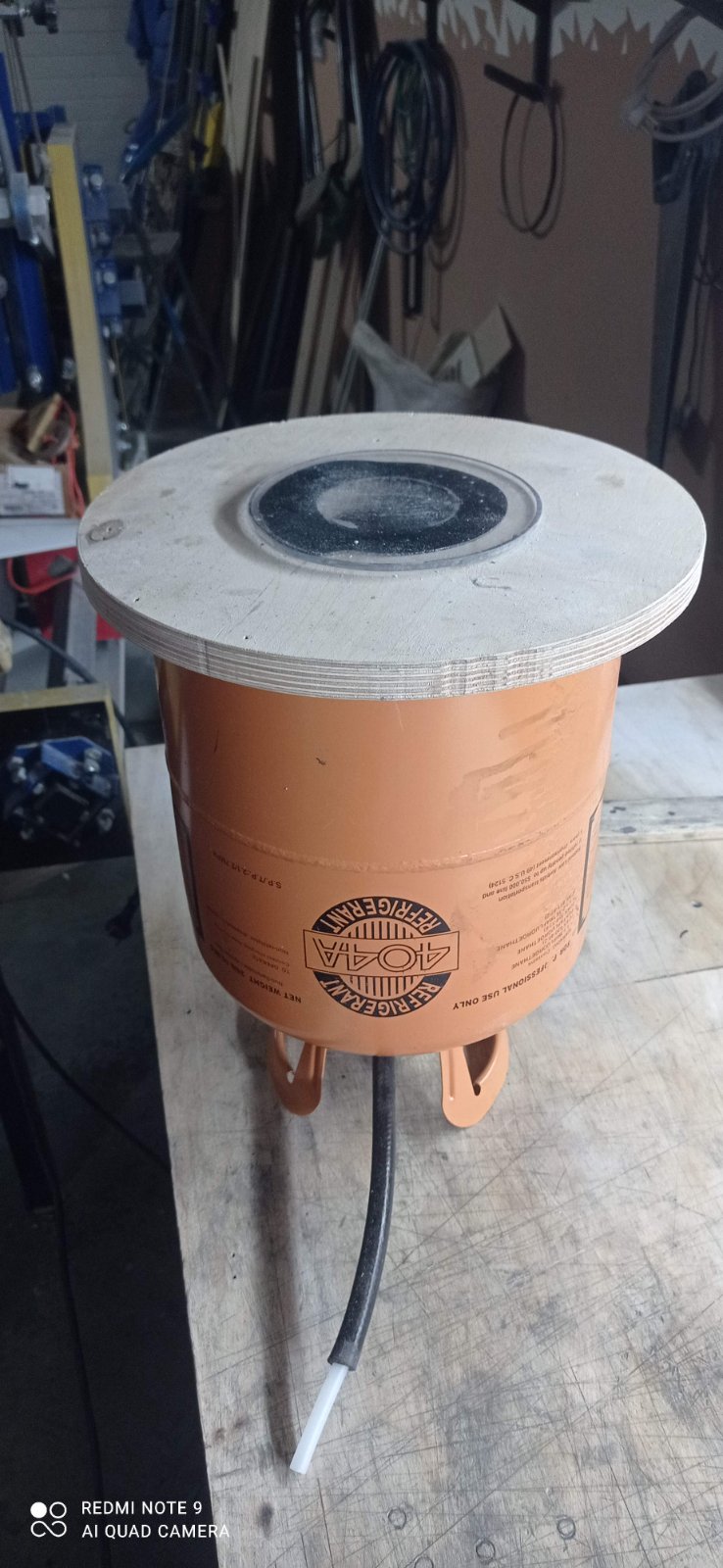

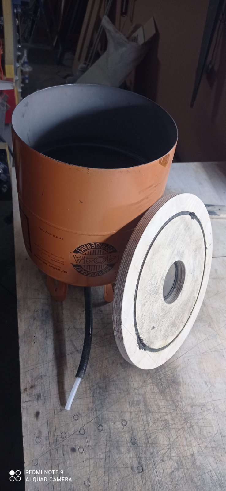

Чуть не забыл. Импровизированная ёмкость для дегазации смолы перед использованием. Довольно важное дополнение к инфузии.

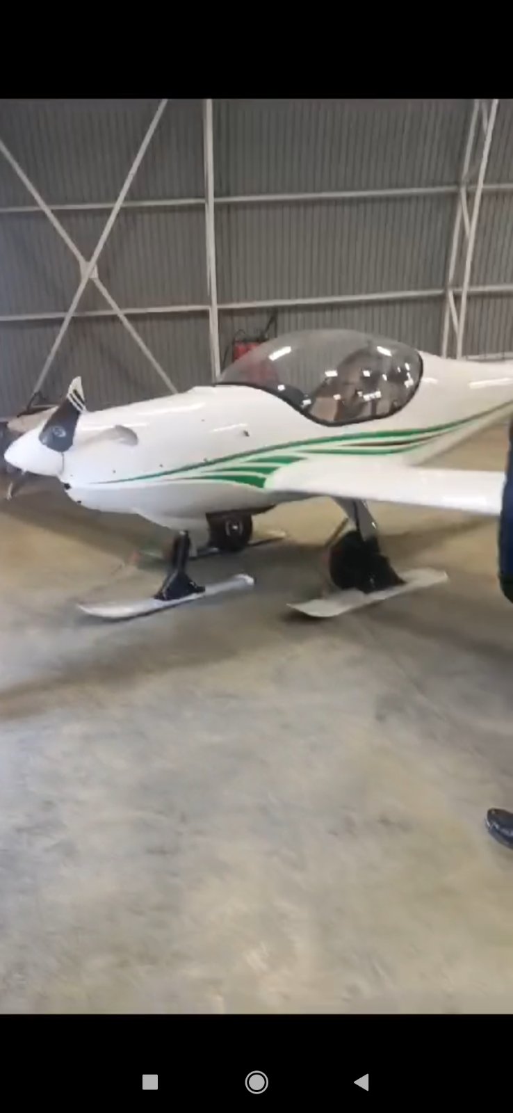

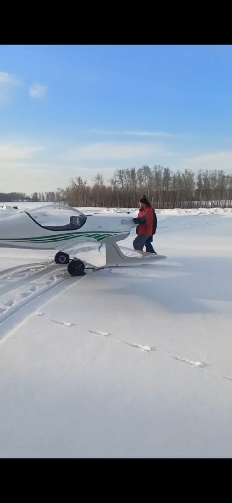

Хорошая погода, мягкий снег, заехали в гости знакомые пилоты. Немного полетали.
