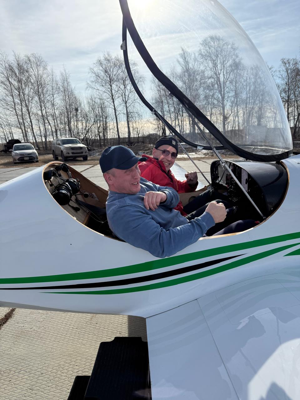

Завершил лыжный сезон, и почти без перерыва получилось открыть сезон на колесах. Снег у нас в этом году сошел очень быстро. За зиму отвык от "термички", а тут пришлось хорошо поработать ручкой, и пассажир получил незабываемые эмоции 🙂.

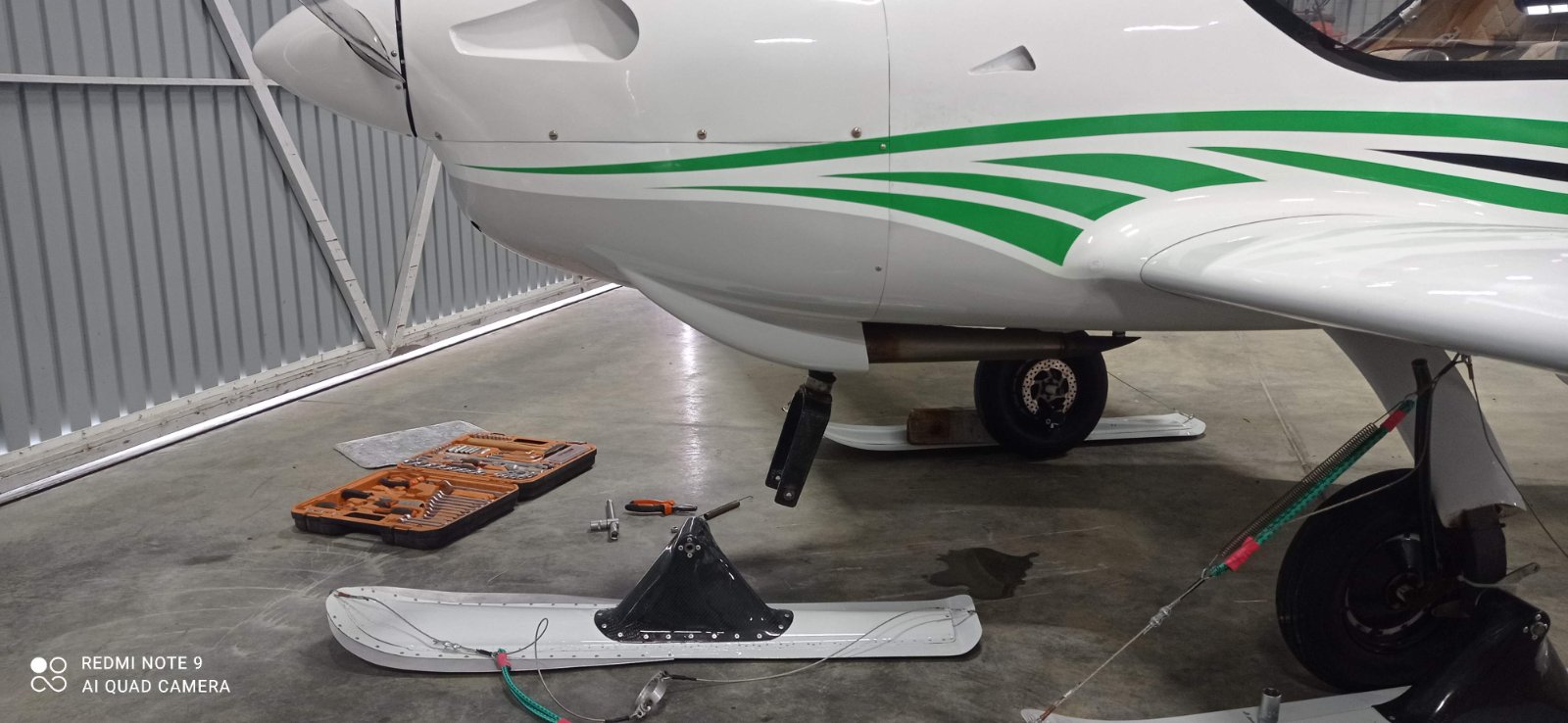

А Вы летали с колесам и с лыжами на "рессоре"? или это для транспортировки использовали?
Колеса на специальных кронштейнах вставлял в оси с внутренней стороны рессоры для транспортировки. Поворотом рычага лыжа поднималась на пару сантиметров. Ставятся и снимаются колеса буквально одним движением.

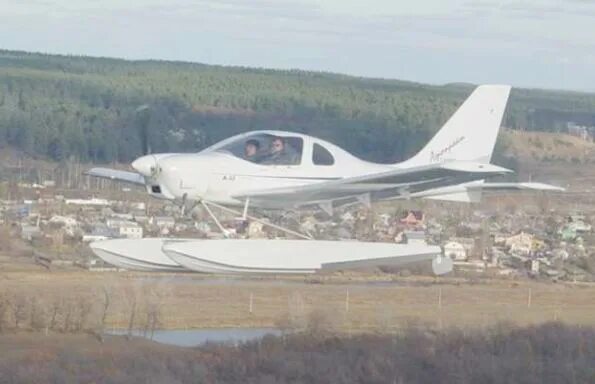

Восхищен вашим упорством и мастерством! То, какой красивый самолет вы собрали - вообще восхищает! Интересует такой вопрос - а можно ли поставить такой самолет на поплавки, так как интересуют полеты на озера севера и рыбалка. Еще - интересно,можно ли поставить на него двигатель Баландина в 200 л.с - КБ Русский мотор | Бесшатунный двигатель Баландина

Я тоже не Андрей. На поплавки можно поставить практически любой самолёт в другое дело что их для этого самолёта надо спроектировать и построить....
Но двигатель Баландина туда не подойдёт никак, потому что он отсутствует, как продукт.
Поплавки на этот самолет, на сколько мне известно еще никто не устанавливал. Тем интереснее будет вам первому попробовать. До меня на него и лыжи никто не ставил.
