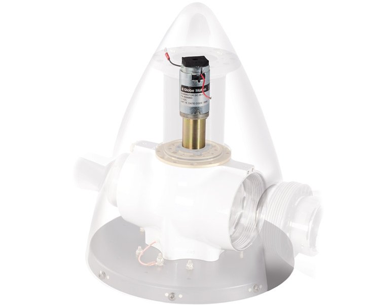

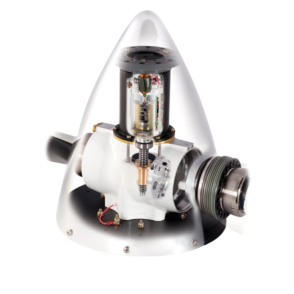

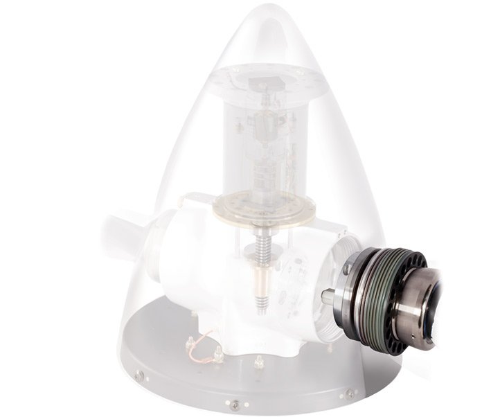

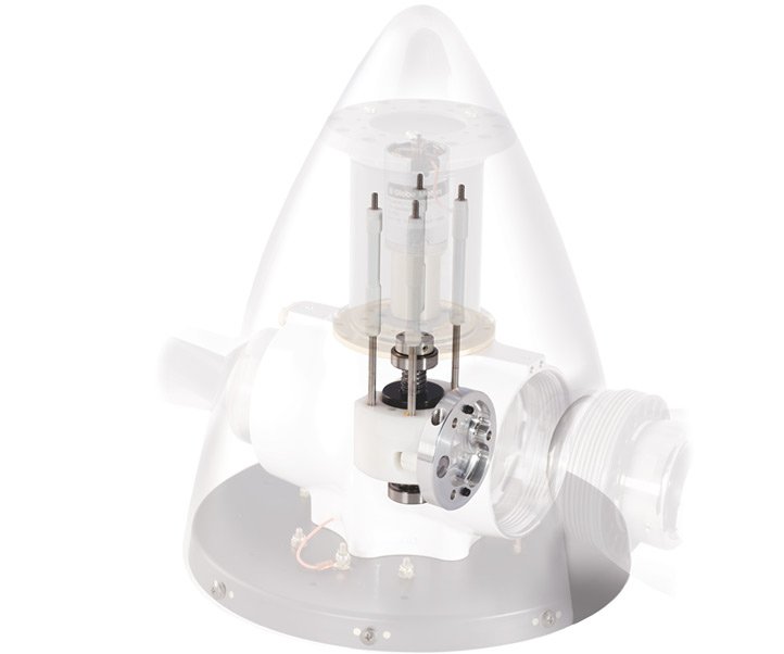

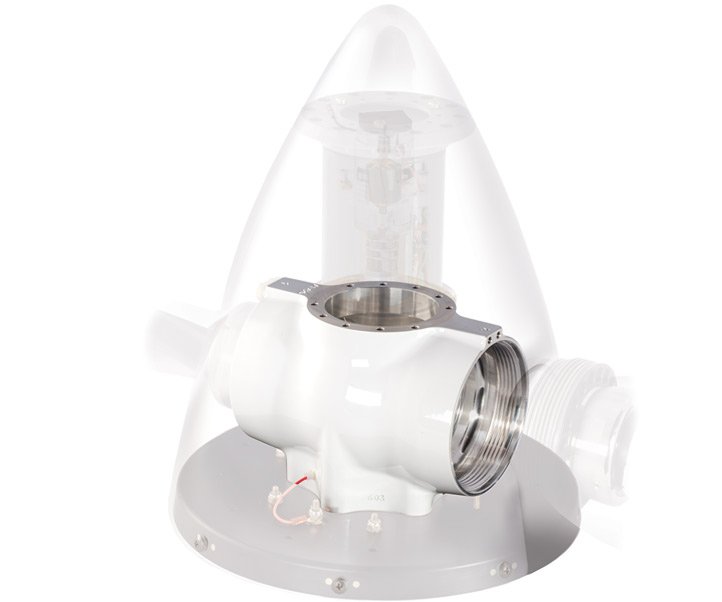

Интересный ВИШ нашел в сети. Примеряюсь пока к редуктору для GazAile. Основное отличие от модных ВИШей типа AirMaster - отсутствие контактного диска и щеток.

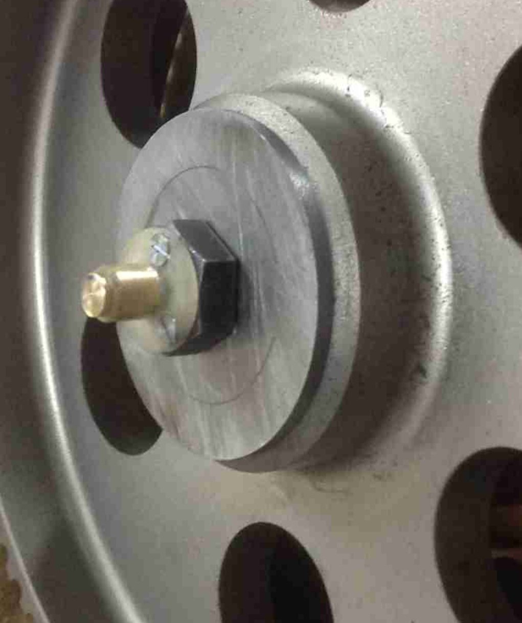

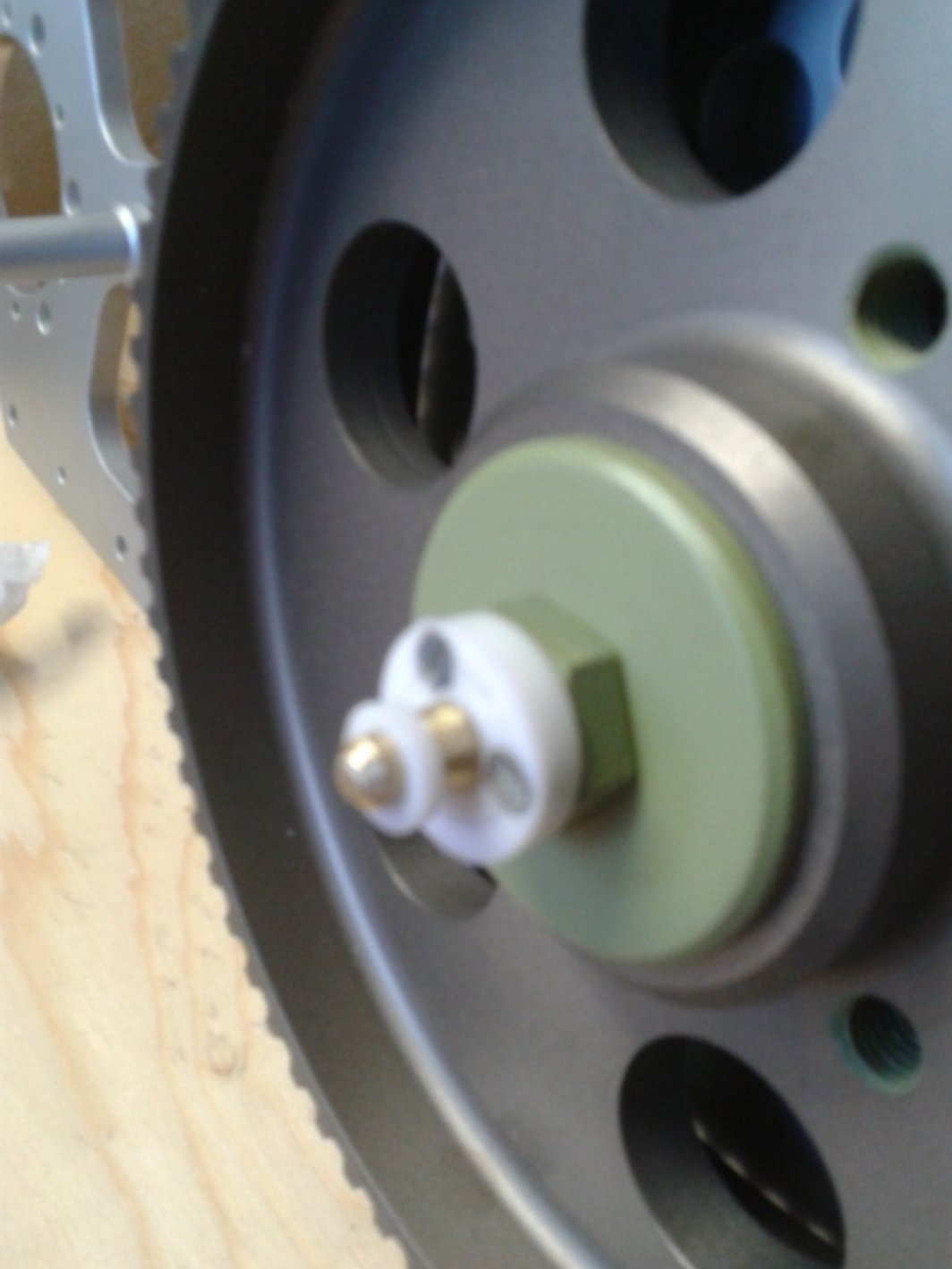

Тоже думал над ВИШ, даже купил материалы для изготовления. Пеннек притормозил процесс, сказав - у тебя самолет хорошо взлетает, имеет хорошую скорость и экономичность, зачем тебе дополнительная сложность и меньшая надежность. Я не отказался от идеи полностью но отложил еë. Планировал пропустить провода внутри вала редуктора, и тогда щетки будут тереться по маленькому кольцу. Не вижу в таких щетках проблемы.
На фото кольца для них на валу редуктора Gazaile

Мне его неизбежно делать, даже если он будет в одном режиме всегда будет потом ))).
Посмотреть вложение 576141Посмотреть вложение 576140

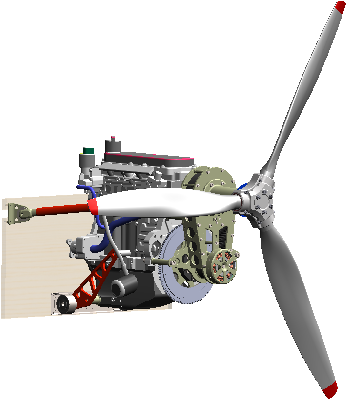

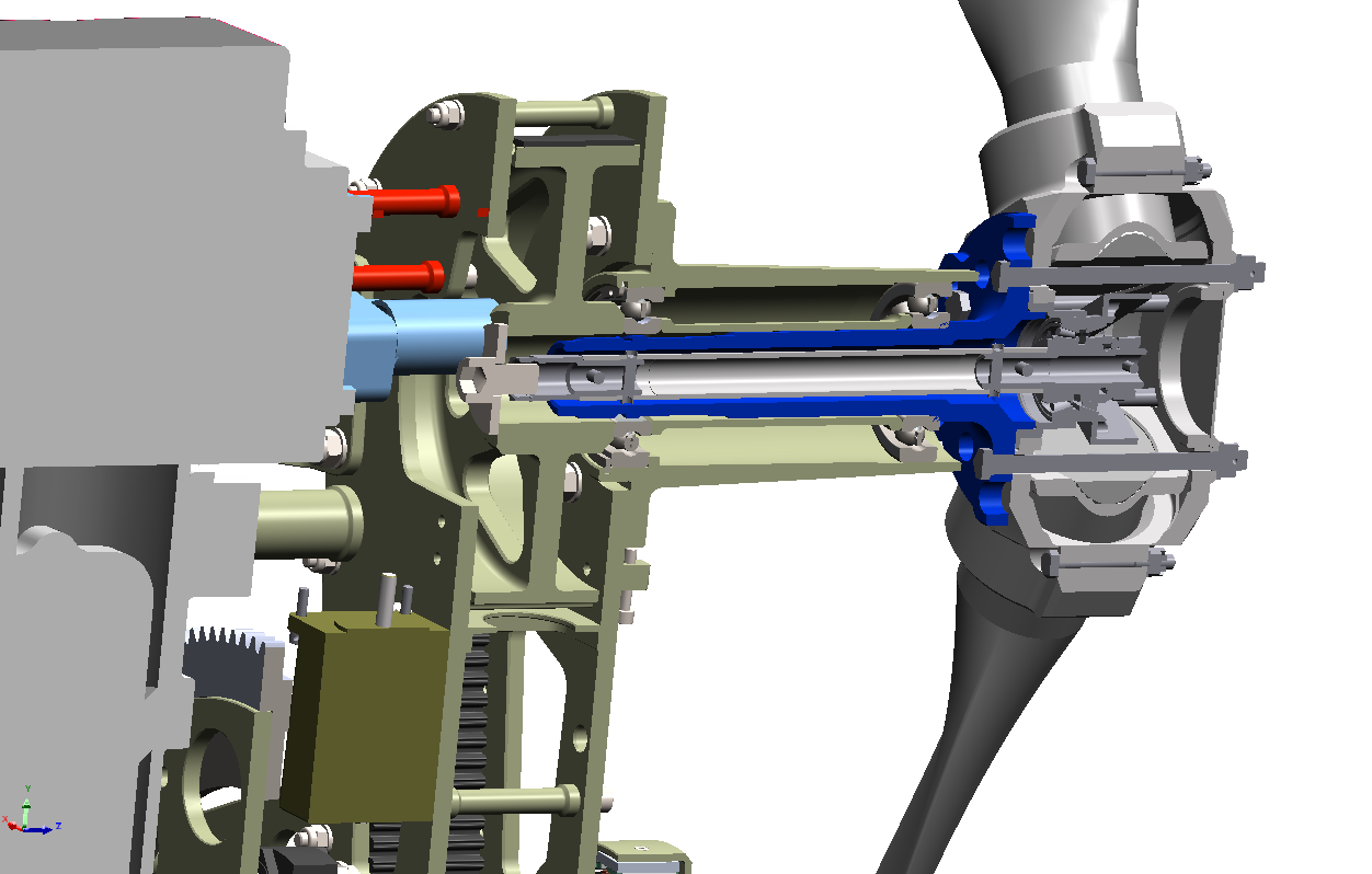

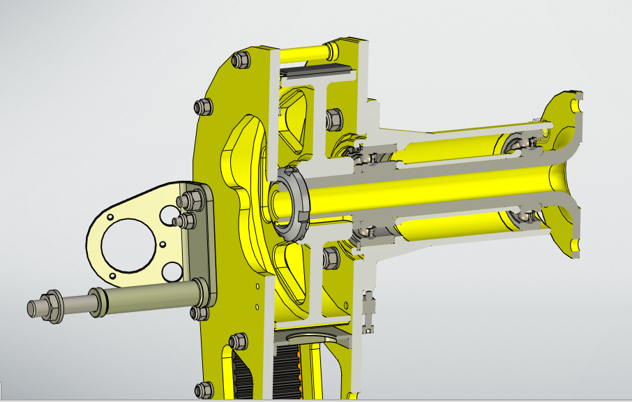

Добрый день. А где нашли инфу, можно ссылку? тоже интересно. Пока только задел сделали в виде полого вала под ВИШ. Также на базе ваших моделей.
    312,7 КБ · Просмотры: 292
Только STEP есть я пока не перерисовывал в параметрическую модель.
Вал от Вротакс 912 в модели.
Прошу прощения, что не совсем по теме, а STEP разве не параметрическая модель?
В СолидУоркс сборка не редактируемая, детали отображаются как твердые тела. Можно скрыть, можно сделать прозрачным. Но нет сопряжений, нельзя открыть деталь и отредактировать эскизы и действия - то есть задать параметры как геометрические так и по плотности (материал). Короче смотреть можно, а лапать нельзя )))
Функция распознавания обычно вертит такое, что страшно смотреть - проще перерисовать используя инструмент "измерить".

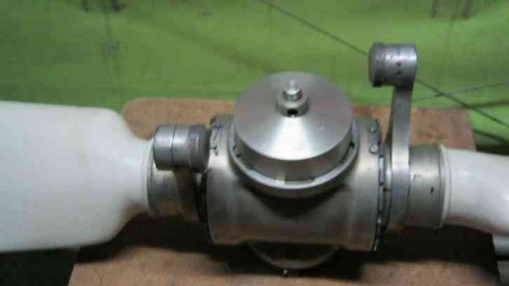

Сделали похожий трехлопастной ВИШ (аналог ростовского ВИШа), с ручным управление штоком внутри вала редуктора, но столкунулись с проблемой. Лопасть с выпукло-вогнутым профилем на оборотах дает очень сильный момент в подшипниках на пикирование, что при ручном управлении очень проблематично. Нужно либо профиль лопасти делать безмоментный, типа вертолетных, либо ставить компенсирующие груза в комель лопасти. как на Ан-2 и др. См. рис.
AirMaster с щетками - думаю если сделать как предложил Андрей - то есть щетки на малом диаметре - будет то что надо.

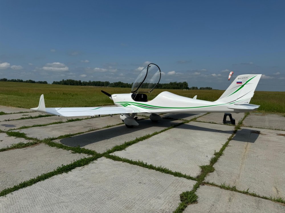

Добрый. А можно вопрос по фонарю кабины ? Как он себя чуствует после пару лет эксплотаций ? Нету ли видимых новых деформаций / искажений. После формовки пластик не полировали ?

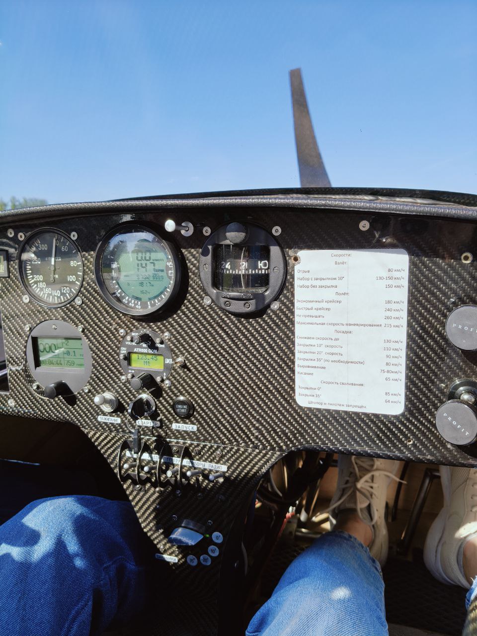

Летаем:
    63,6 КБ · Просмотры: 263
    88 КБ · Просмотры: 245
    73 КБ · Просмотры: 268
    120,1 КБ · Просмотры: 201
