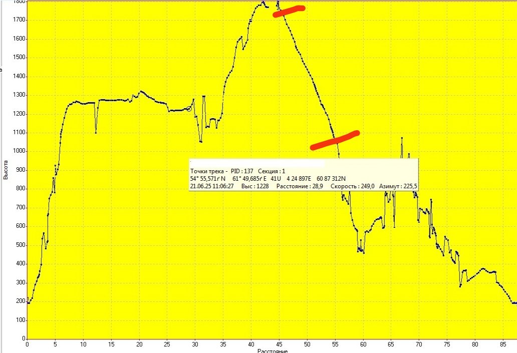

В теории можно поляру самолёта сделать. Выключить мотор и планировать (над полосой конечно).
И измерить скорость снижения на разной скорости, так можно определить Сх

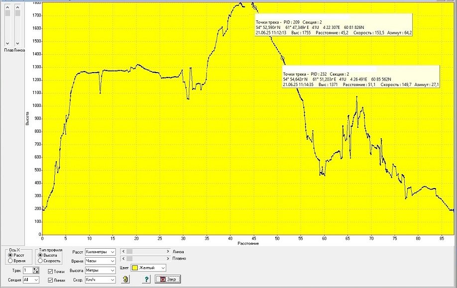

Кстати на графиках приведённых выше есть участок, где происходит равномерное снижение с остановленным винтом.

Тут надо понять, за сколько метров, снизил сколько метров и нам какой скорости.
Тут надо понять, за сколько метров, снизил сколько метров и на какой скорости.
Получается вот какая картинка. Если взять участок, когда мы летели с остановленным двигателем примерно по ветру, скорость которого можно оценить в 20 км/час (по замерам максимальной скорости), то получается: пройденное расстояние 5,9 км, потеря высоты 384 м за 164 сек. Средняя скорость снижения 2.7 м/сек. Поправка на ветер для пройденного расстояния составит 20/3600х142=0,79 км. Тогда качество будет (5.9-0.79)х1000/384=13,3 при воздушной скорости примерно 130 км/час. Но это очень приблизительно, и требует уточнения.

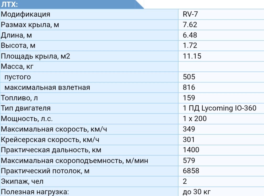

В общем два варианта либо качество и на скорости 130км/ч должно быть 28ед что бы иметь скорость 270, либо при качестве 13ед на скорости 130 мощность должна бы 180л.с. КПД 0.75взял по максимуму...
Действительно тогда магия какая-то.
Хотя тем же RV-7 вроде не надо 28ед чтобы летать за 300 км/ч на 180 л. с. , при этом они прилично тяжелее и крупнее обсуждаемого самолёта.
Там как раз 200л.с.
На rv-12 100лс

По RV7 , не думаю что на крейсерской скорости используется больше 180 л. с.
А на 200 л. с., как я понимаю должно быть 349км/ч :
