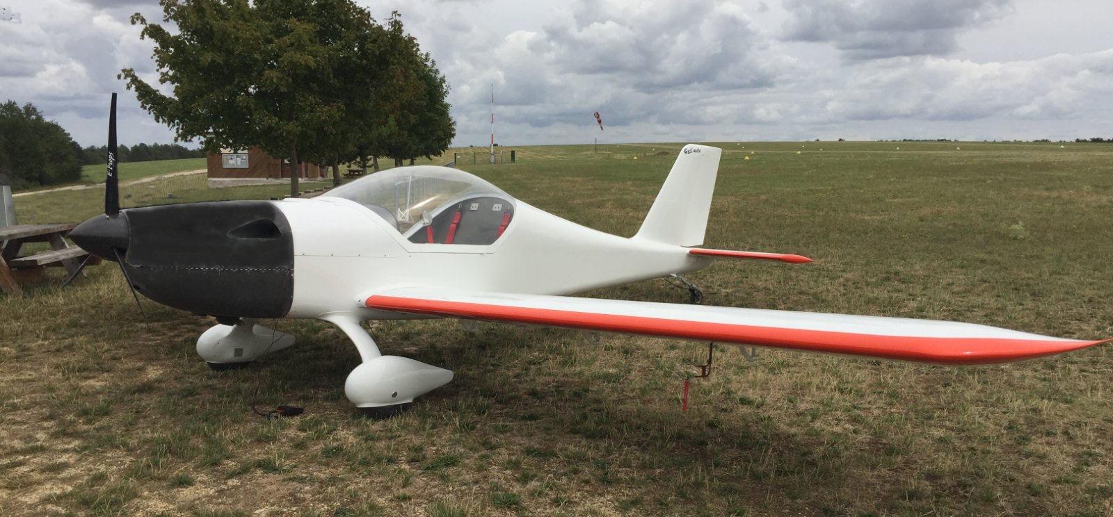

еще один Газайл заканчивается
    70,4 КБ · Просмотры: 255
Действительно интересный капот, сначала подумал что они вал удлинительные к винту поставили, но видимо это особенность компановки с рядным двигателем и узкой ГБЦ ( у французского дизеля).

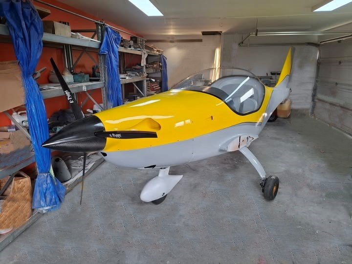

А мне вот с хвостовым колесом больше нравится. Как по мне, элегантнее она без лаптя переднего. Разве что рессора тут просится чуть вперед. Сорри если это фото тут уже было.
А еще, я с носовой опорой летать не умею. Ну, может на самом деле и умею, но не разу не пробовал. 😉
Рессора, вынесенная за переднюю кромку это правильнее по развесовке
