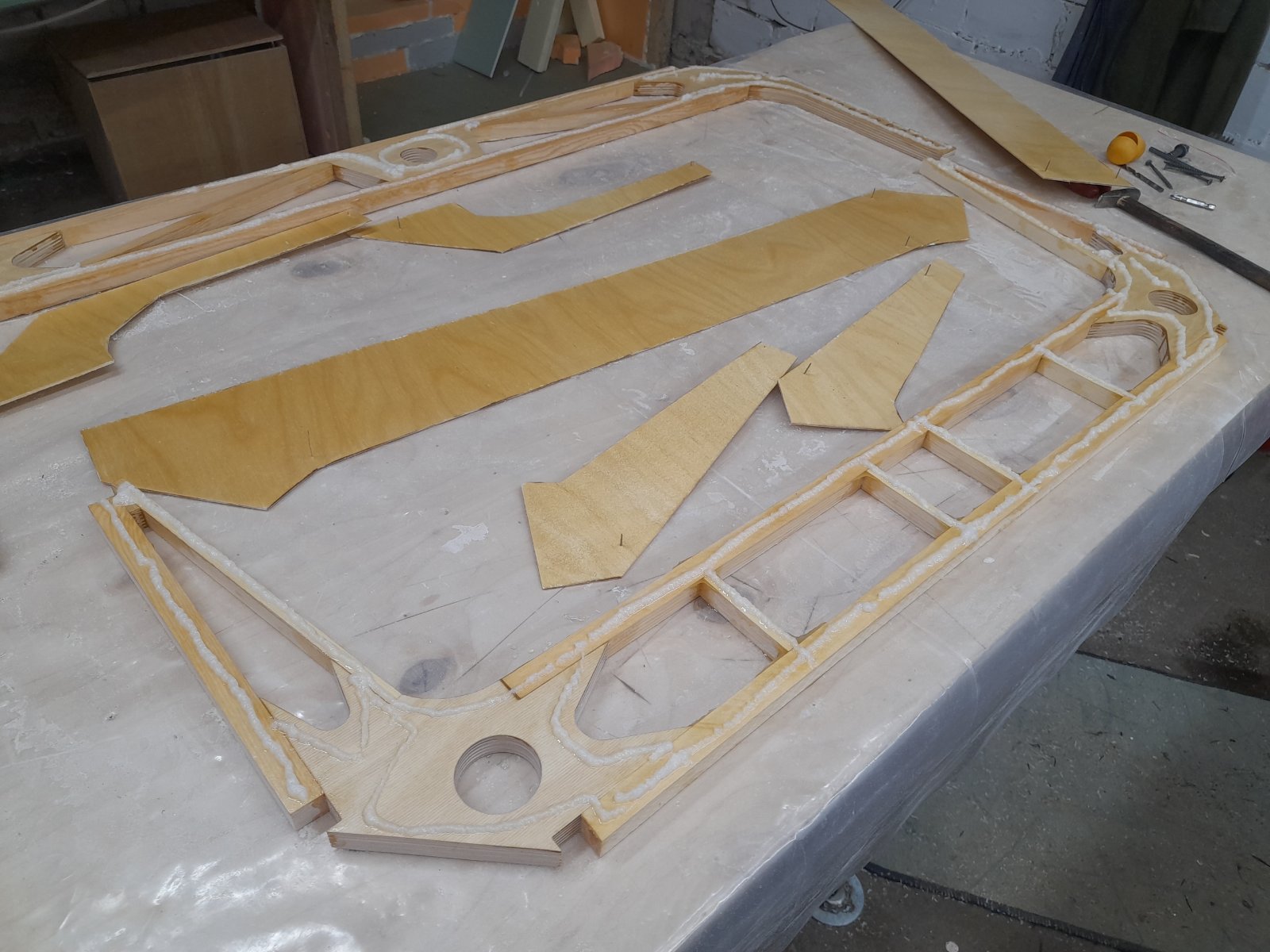

Приветствую. Вопрос конструктору самолета Gazail-2 Pennec. Защитит ли конструкция самолета, т. е. кабина, фонарь пилотов при капотировании или перевороте на голову (крышу)? Ваше мнение.
Вы повторяетесь, этот вопрос на предыдущих страницах неоднократно задавался и ответы есть.

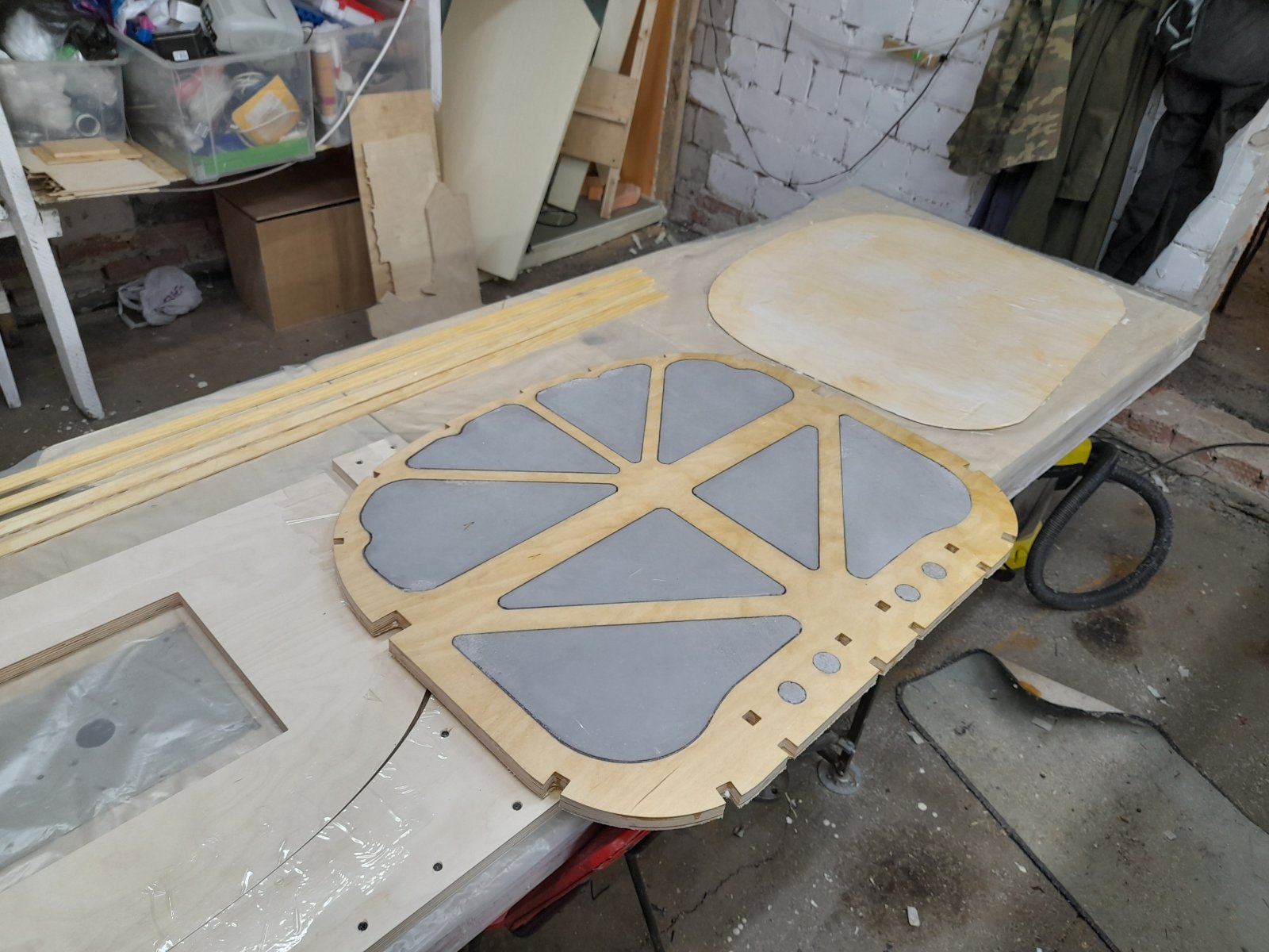

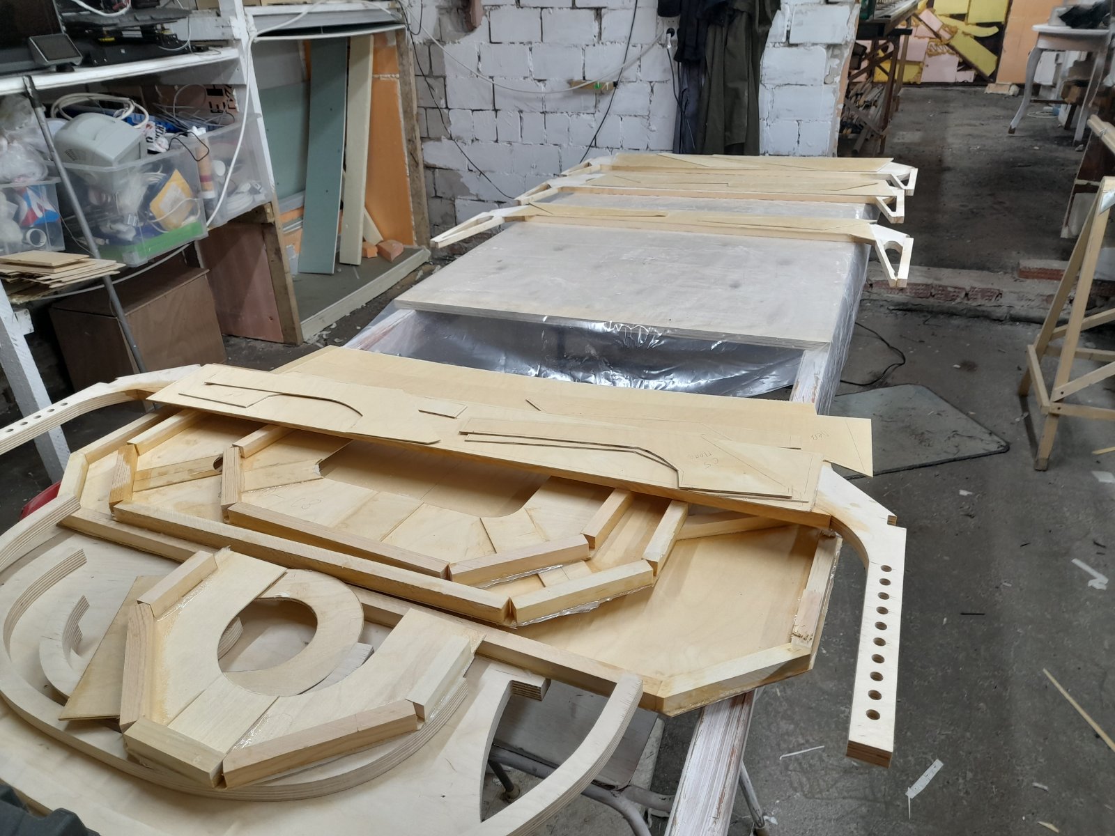

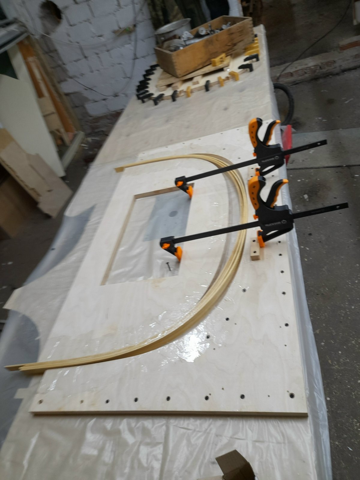

В данный момент клею шпангоут гаргрота с1-с6 они как раз силовые выполняют роль дуги безопасности. рядовые вырезаются просто из фанеры а эти клеятся из тонких ламелей, прочности должно быть достаточно.
Что решили строить?
Да, он довольно прочный, но такой самолет не переворачивается, как самолет с хвостовым колесом.

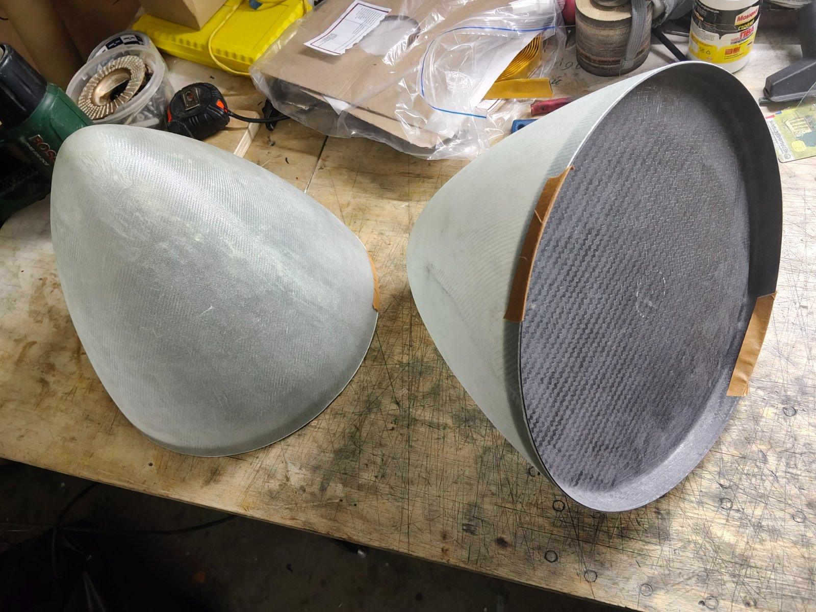

Активно строю gazaile-2

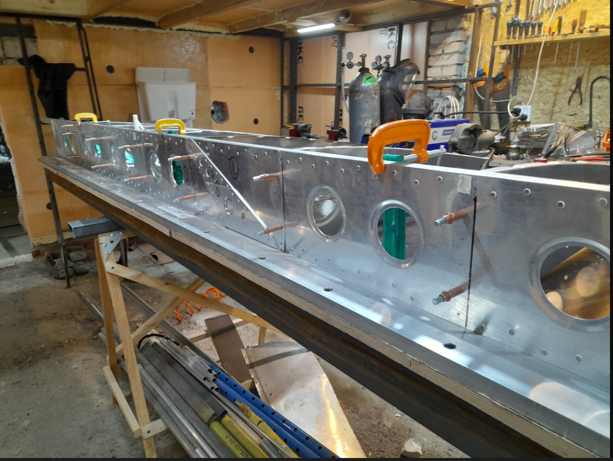

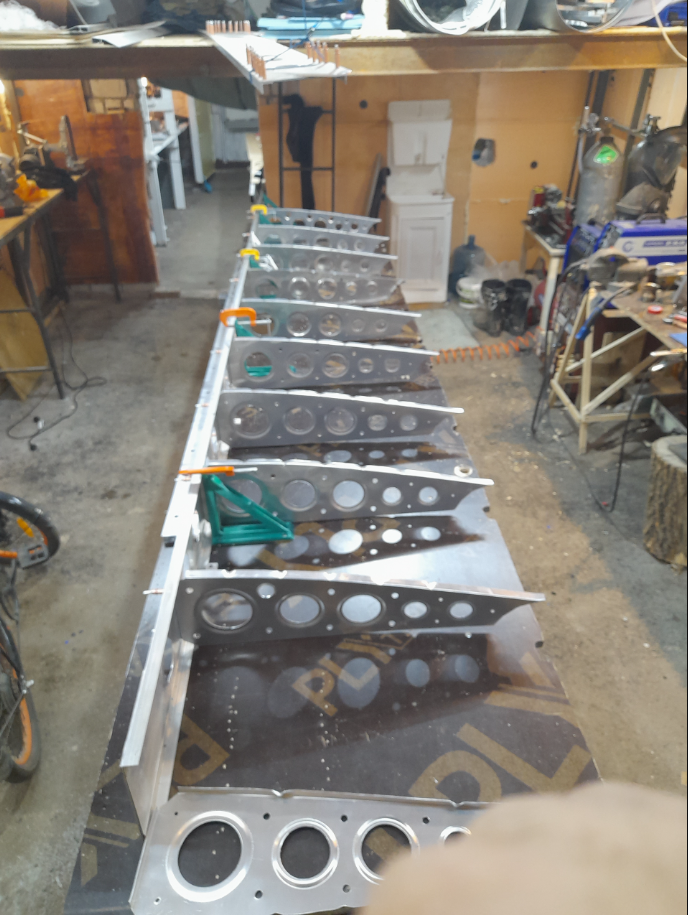

На самом деле газель я строю не для себя, свой проект у меня цельнометаллический) Бегаю туда-сюда как человек оркестр)

Эпопея была с VP-1, товарищ МИР оказался нечестным мягко говоря, весь самолет кроме мотора и колес пошел в утиль. После
того начал расчеты и постройку цельнометаллического самолета полностью из своей головы.
Подскажите пожалуйста, а что за клей такой пенящийся?
Это смола с наполнителем флок или по нашему хлопок, полицелл. Он нужен для загущения смолы чтобы она не вытекала из швов. При этом повышает прочность шва
