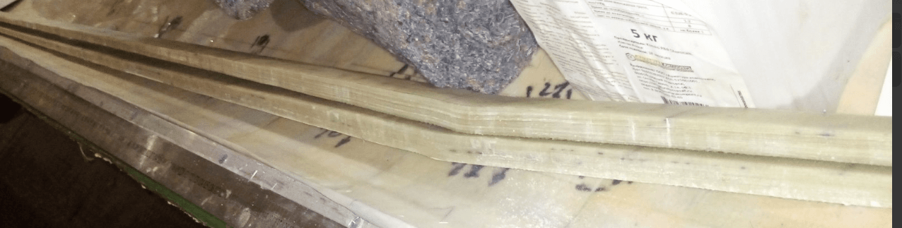

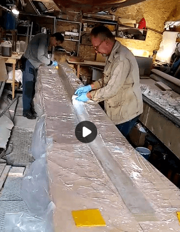

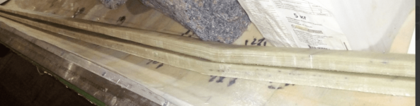

Пилил эту полосу диском с алмазным напылением -диск для распиловки керамической плитки.
Так много пыли, неприятная работа. Лучше всего стекло и углепластик пилит реноватором - практически без пыли получается. Пилки биметалл. Из минусов - вечером суп солить будет удобно)
Можете сами изготовить из стеклоткани Т-25, но в 2 раза толще делать придётся, стекло не такое прочное... Самое сложное распилить их потом.
А жесткость? Модуль же отличается в четыре раза, да и масса итоговых лонжеронов. Конечно на фоне обшивки немного, но все же.
80 метров полосы 50х2 обошлась в 35 тысяч. Уголь почти не гнется, в отличии от стекла и поэтому из стекла крыло будет гнуться сильнее, со всеми вытекающими. Нужно искать на Али-Баба и китайцев которые занимаются доставкой, они помогут с приобретением полосы. (Я перекупил уже в России).Но у них условие что меньше 80-100 м не продают, вроде. Ещё как вариант, пишите продавцам с АлиЭкспресс, найдите фото для них, результат будет 100%.

Что касается замены стеклом- даже если высокомодульное стекло - вообще нужно подержать эту полосу -из карбона в руках и желание делать из стекла отпадет -
само собой -ширина пробника 22 мм толщина 2 мм длинна была 250 мм -переломить в руках или деформировать у меня не получилось -а так то я себя слабеньким не считаю -приезжал ко мне в гости
Саныч Сергей смотрел на этот материал -думаю у него есть свое мнение​

Высокомодульное однонаправленное стекло в виде ровинга можно купить, но изготовление полок заданного сечения сама по себе непростая задача, и готовые ламели сильно упрощают процесс, озвученные китайские цены радуют.
Согласен, и цена радует, однако не нашёл что то, прямую ссылку бы...
Покупал 7 лет назад, за 100м около 40 000 р. На Газель хватает 50 м. полосы 50 * 2 мм.
