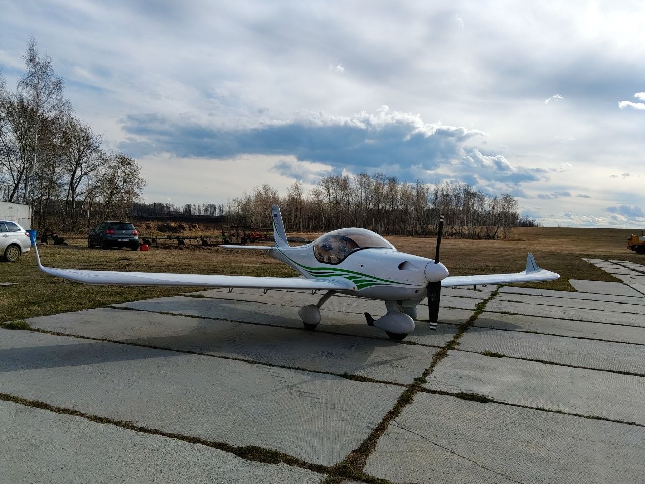

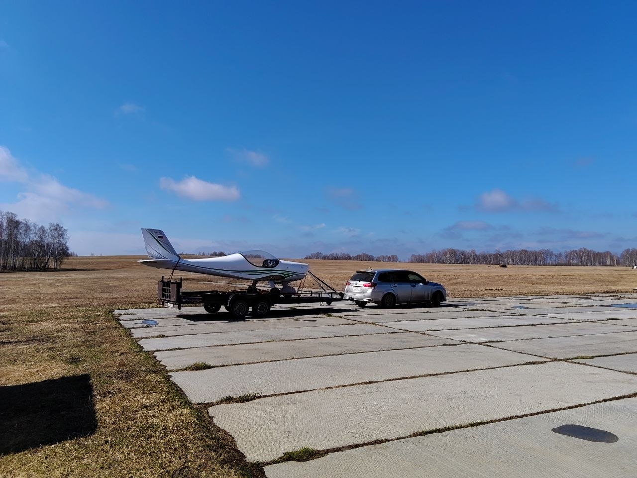

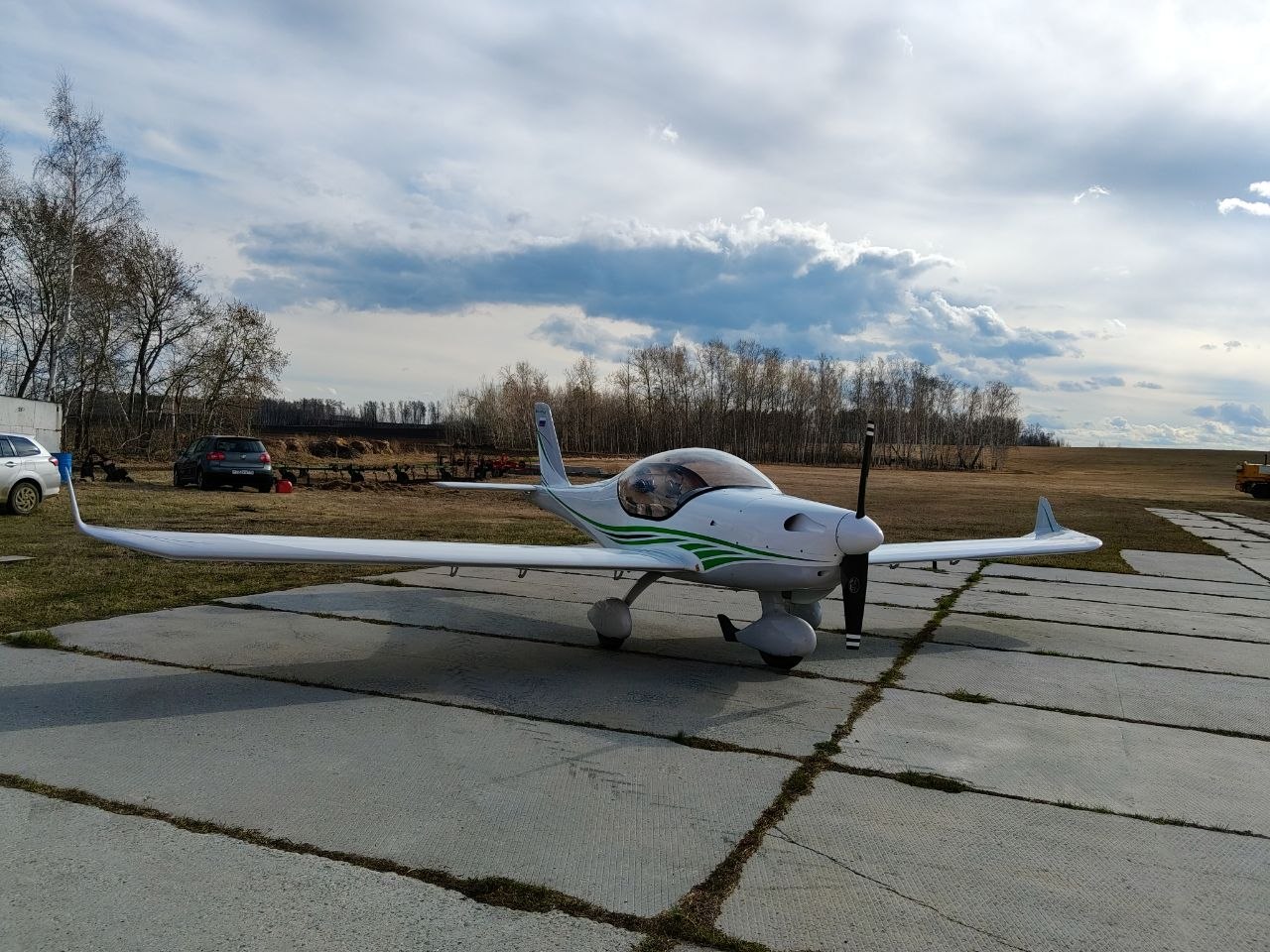

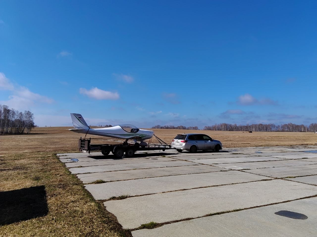

Вчера привез самолет на аэродром.
Собрали:
И облетали:
Отметили начало летнего сезона вкусным аэродромным обедом.

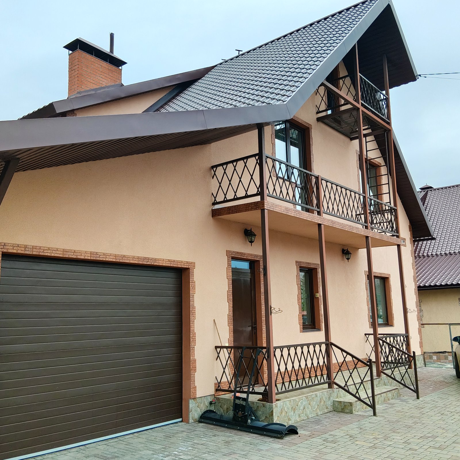

У меня вопрос, когда вы всё успеваете? Домашние же дела, дети уроки, машина, дом, работа наконец.
Этим когда то заниматься тоже надо.
Я думаю много на этом подгорели, надо как то баланс находить, поделитесь опытом.
Перед тем как приступить к самолету мы с семьей (супруга и 3 детей) построили своими руками дом. Я старался сделать его максимально практичным, чтобы не ремонтировать постоянно.
Автомобиль у меня тоже всегда максимально практичный, чтобы не ремонтировать. С детьми повезло, уроки в состоянии сделать сами, причем очень хорошо. Работа.., тут как у многих занимает много времени, ничего с этим поделать пока не могу.
Нужно старатся сосредоточится на том, что делаешь, составить какой то план, и напрячься чтобы ему следовать. Я замечаю что некоторым людям вокруг нужно в три и более раз больше времени чтобы сделать что то, не знаю чем это объяснить.
