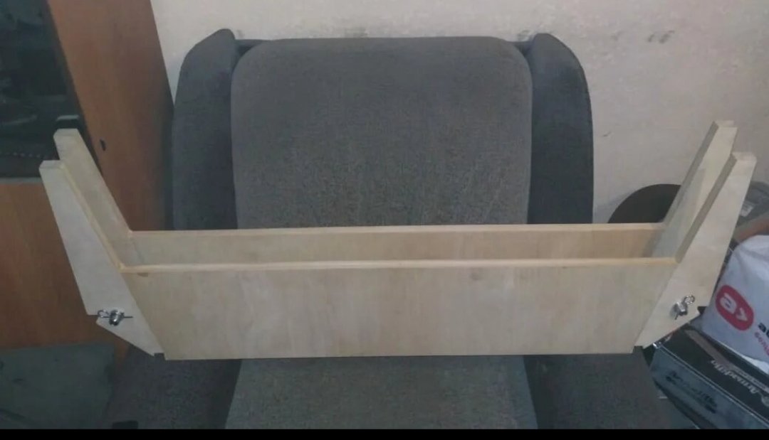

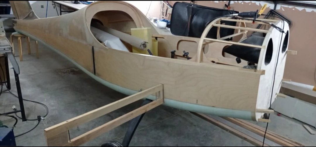

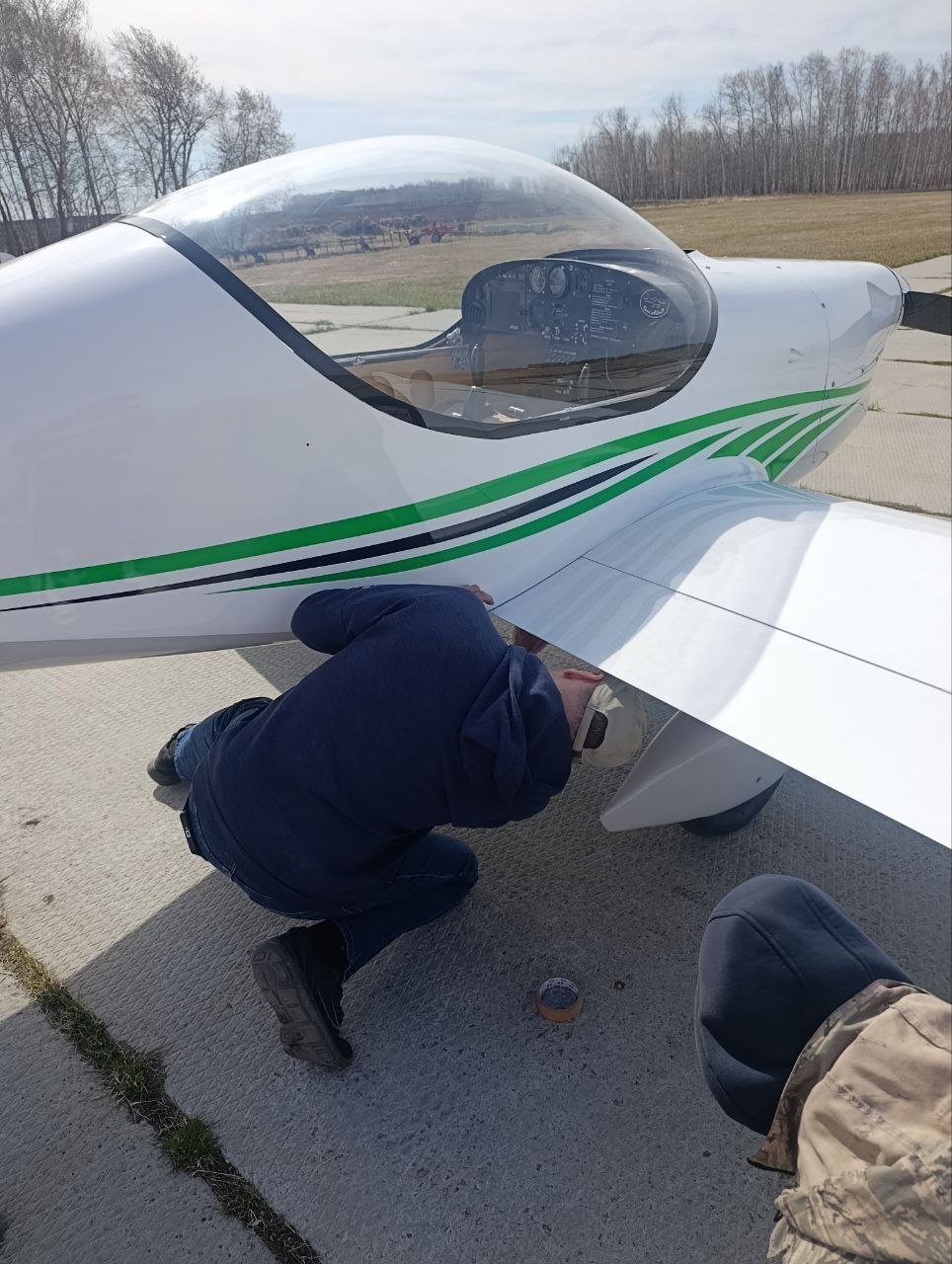

Что то не смог найти фото у вас, как происходит процесс стыковки (в первый раз со сврелением и вклейкой узлов), как крыло выставляется?
Начинается всë ещë до сборки крыла и фюзеляжа:
По этим шаблонам сверлим шпангоуты:

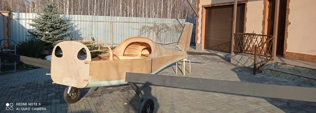

Потом с них переносим отверстия на лонжероны и примеряем:
Потом готовые крылья:
И на этой стадии соединяем задние и передние кромки с кронштейнами фюзеляжа. Затем делаем зализы крыла.
