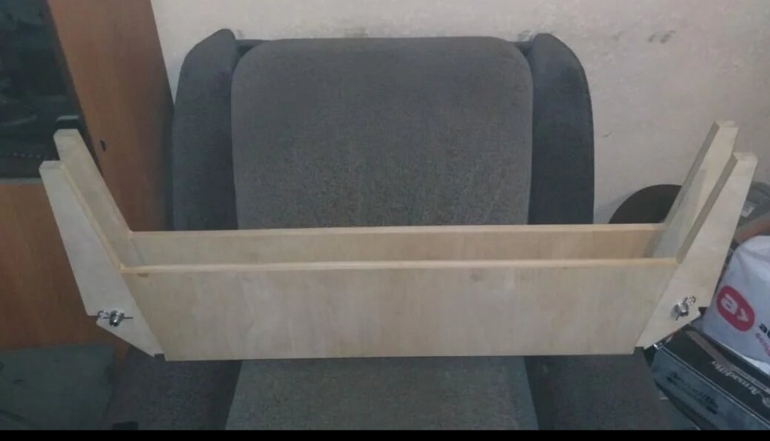

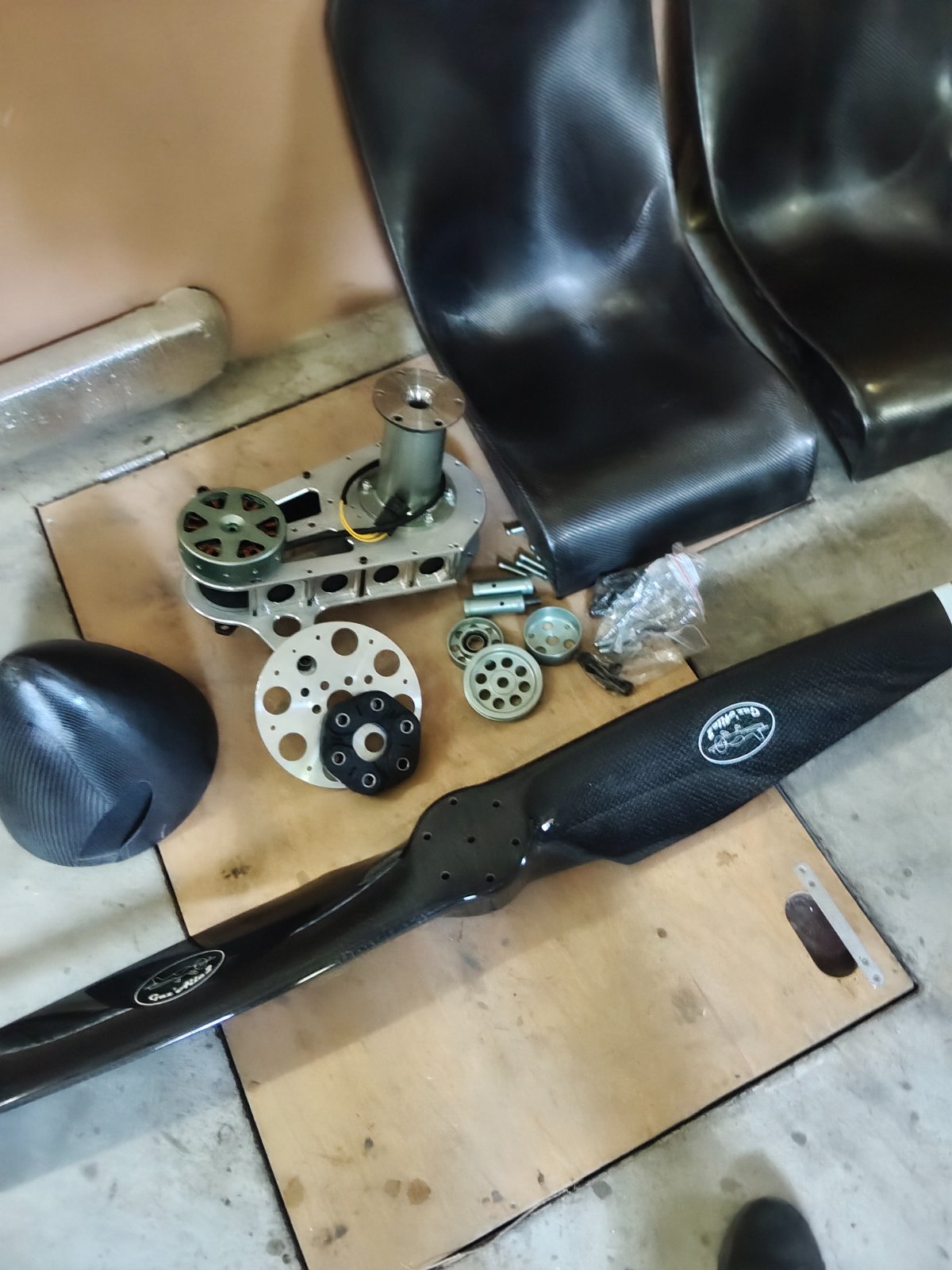

Начинается всë ещë до сборки крыла и фюзеляжа:
По этим шаблонам сверлим шпангоуты:
Потом с них переносим отверстия на лонжероны и примеряем:
Удивляет тот факт, что лонжерон крыла сделан с большущим запасом прочности, с алюминиевыми вставками и карбоновой поверхностью, а эти 2 шпангоута, куда и ставится лонжерон, - из тополиной фанерки, сосновых брусочков и березового шпона 2мм. Типа "смотри какой у меня меч, правда ручка из пенопласта". Не укладывается в голове, но ведь зараза летает, и я сам летал. Серж колдун 😉.
Т
В данном случае нагрузка приходит и распределяется по другому. Это не консольно закреплённая плоскость с центропланом.
Потому и тополиной фанерки тоже с большим запасом.
