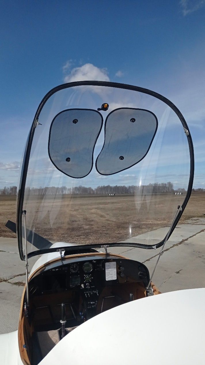

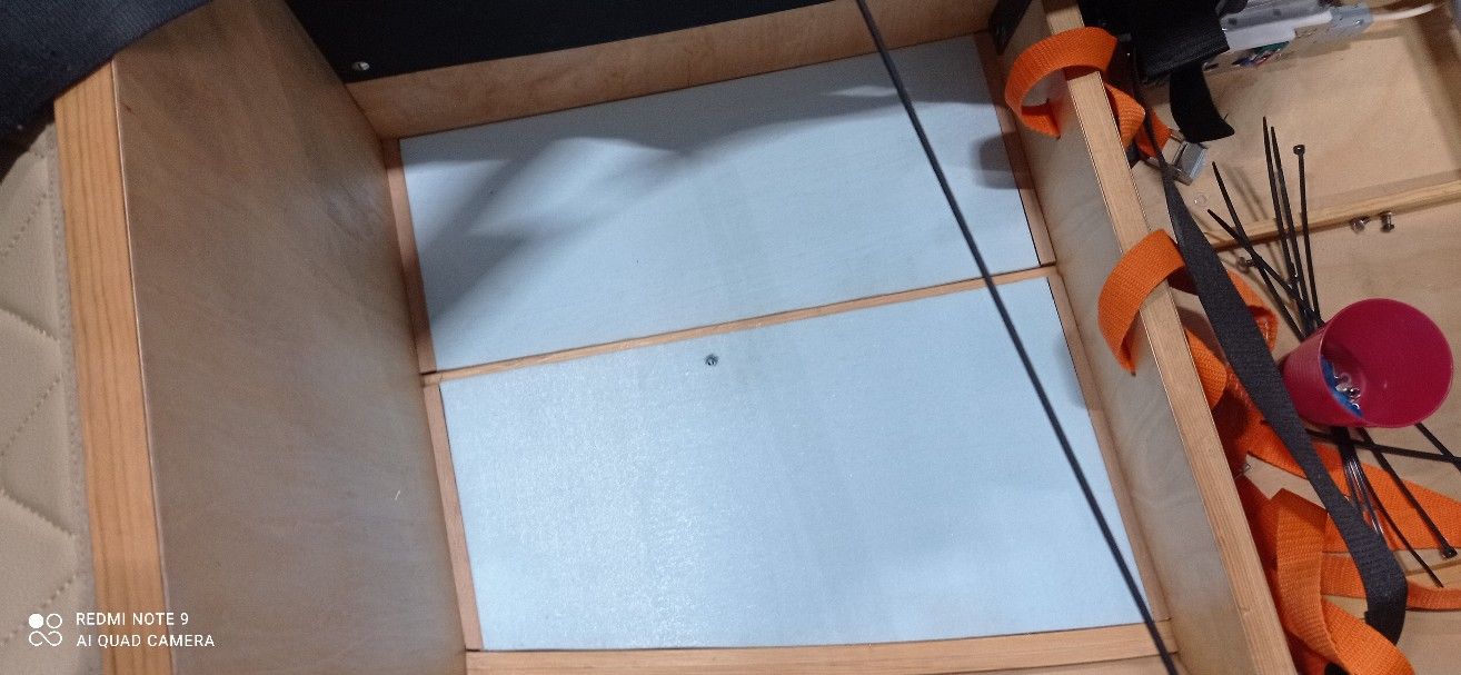

Пока был межсезонный перерыв занялся небольшим тюнингом. Усилил багажный отсек с помощью сэндвич технологии. Теперь можно будет смело брать багаж до 20 кг, если пассажир не слишком упитанный.

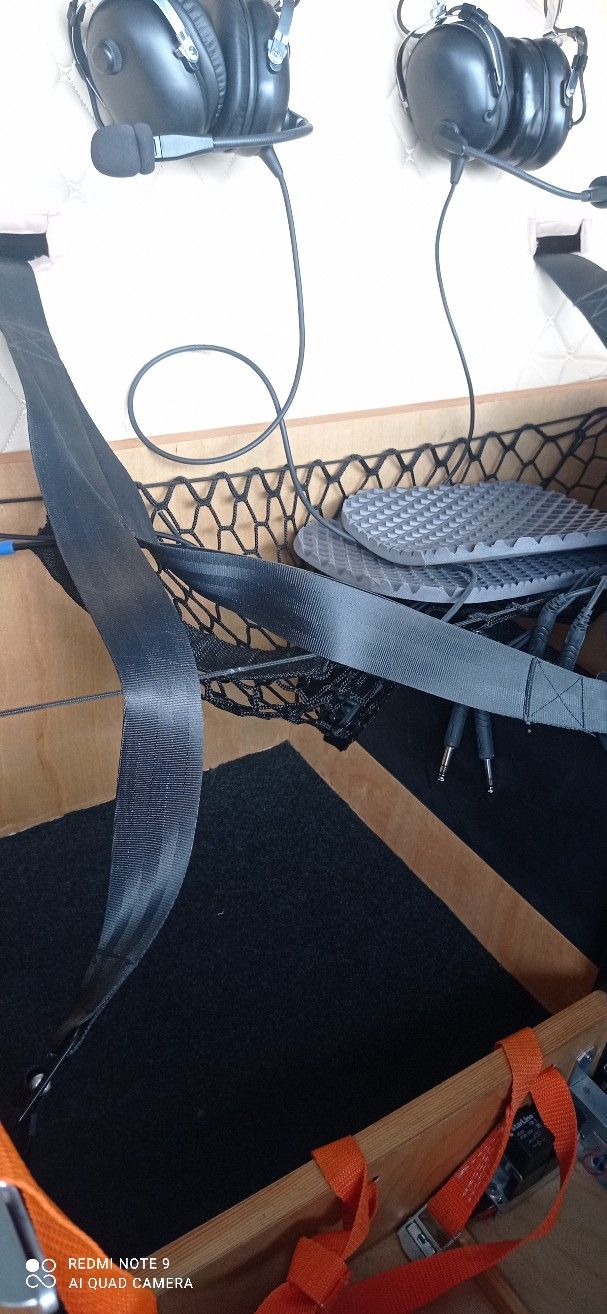

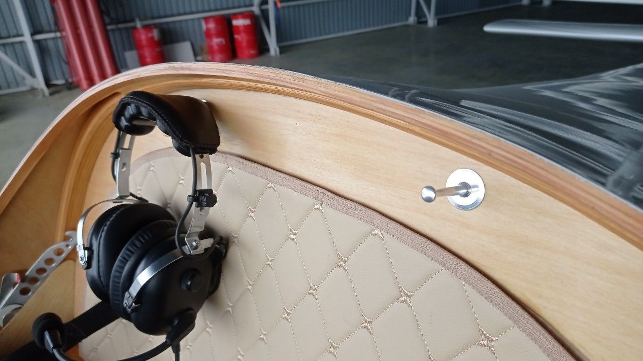

Сделал вешалки для гарнитур и поставил шторки от солнца.

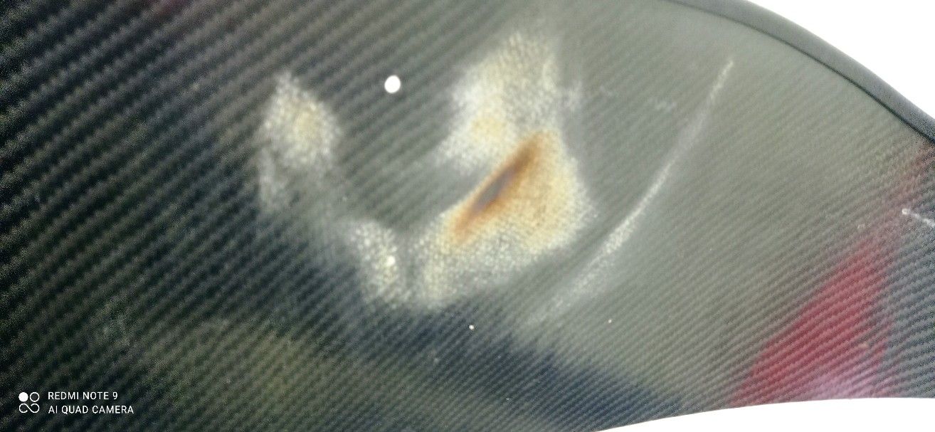

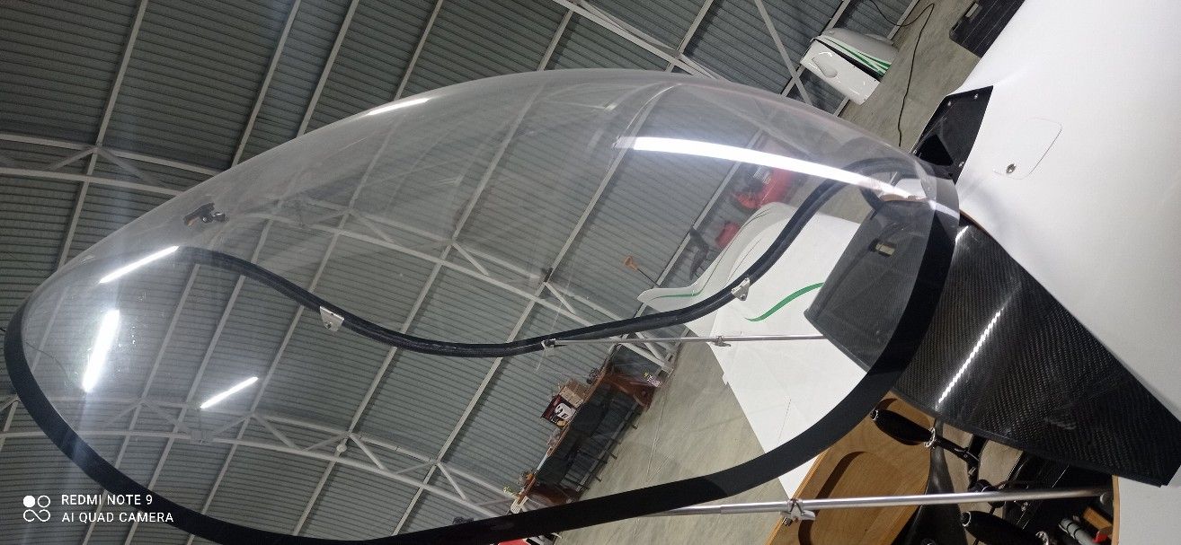

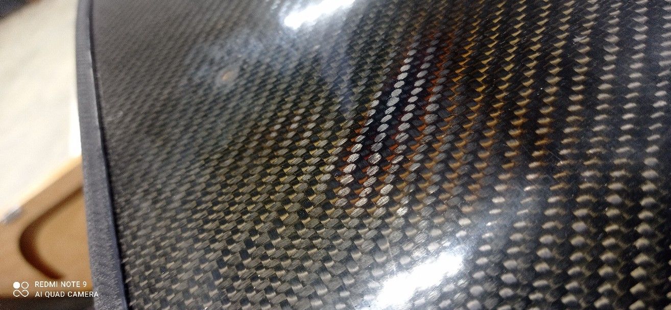

Когда занимался с самолётом на улице, с открытым фонарем, почувствовал запах похожий не горелую плату, первым делом проверил обесточены ли все электроприборы, всё выключено. Подумал показалось, через пару минут опять. Начал искать и нашёл, что горит козырёк панели приборов, от солнца через открытый фонарь. Никогда бы не подумал что фонарь может послужить такой хорошей линзой.
Нифига себе! Пришла беда откуда не ждали!
Думал над этим, до туда не достать, и они травмобезопасны.
Андрей, может имеет смыл сделать крючки для гарнитуры в виде подпружиненных гнутых из проволоки скобок? Ничего не висит, они как бы и прижаты, а надо повесить, поддел пальчиком и вешай что хош. Имею в виду из гнутой не прерывающейся.
Очень знакомо. Поэтому никогда не парковался задом к солнцу - фонарь работал, как собирательная линза.
Спасибо. Не знал этого. Действительно солнце тогда светило сзади под углом примерно 45°. Думал это редкое совпадение, покрутил самолёт на месте, но от этого место фокусировки только перемещалось по панели но не пропадало. Теперь буду иметь в виду!
Ракурс фотографии искажает положение вешалки, сам посмотрел на фото, выглядит страшновато. На самом деле они сверху на всю длину накрыты выступом обшивки и абсолютно не мешают, при этом очень удобны. В случае какой-либо аварийной ситуации, при ударе например головой они легко выломают кусок 1мм фанеры к которой прикручены и точно не проделают отверстий где не нужно 🙂

Чехолчик на стекло может?
Это отраженный от внутренней поверхности солнечный свет так работает, так что чехол снаружи может и не помочь и там без разницы уголь на панели или что-то другое - все равно гореть будет. У меня искусственной кожей панель обтянута была.
Может уголь не нужно лепить туда где это не нужно? И чехол конечно от солнца не помешает.
Уголь на эту деталь не налеплен, эта деталь изготовлена из него. А надевать чехол на открытый для обслуживания фонарь, вряд-ли хорошо.
Теперь я просто знаю этот эффект и постараюсь избегать его возникновения
Чем плох чехол? Если придумает чехол который держится на фонарей в любом его положении, думаю будет вам удобно и полезно
Чехол есть, но ставиться на закрытый фонарь, так чтобы вода не попадала в кабину. С открытым фонарём на улице без присмотра оставлять в любом случае нельзя, может ветром оторвать, а с чехлом эта вероятность будет ещё больше
