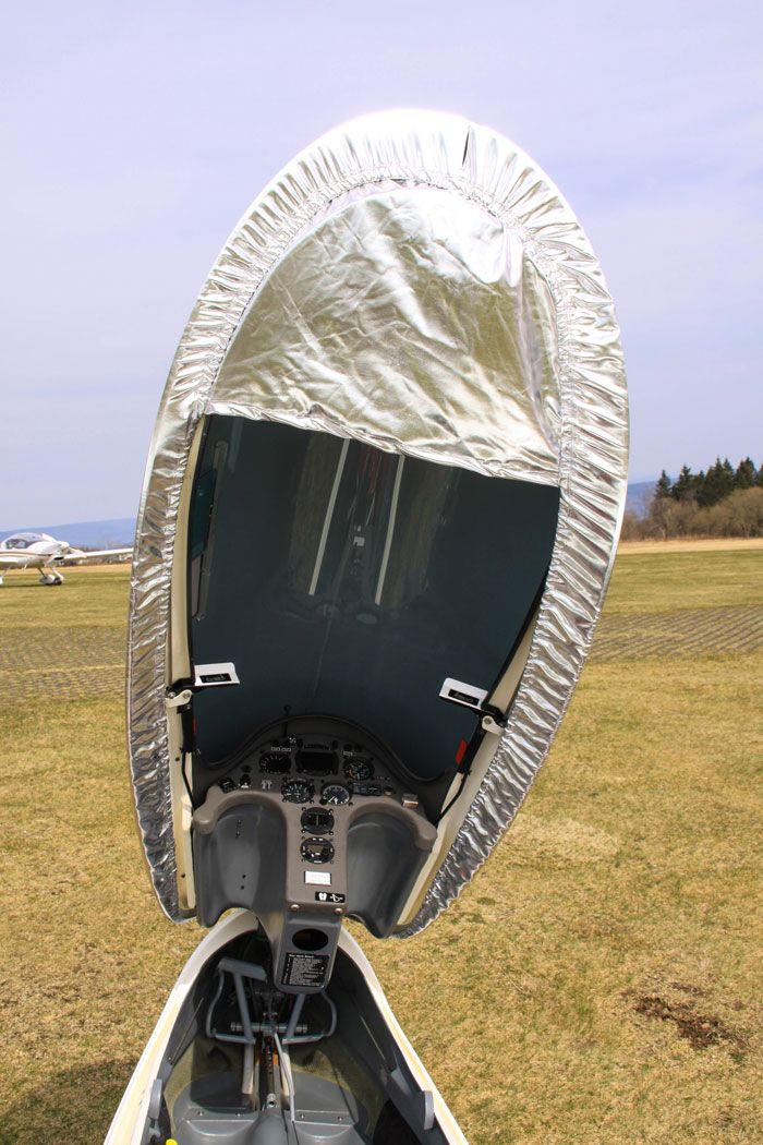

Автолюбители на югах, обычно накрывают панель внутри салона серебряной шторкой. Думаю, и здесь она решит проблему. Подогнать по контуру такое "покрывальце" и не париться. Лучи как пришли, так и рассеялись обратно.
Это хорошая идея! Ещё пара фото, многоуровневая облачность:
Чем плох чехол? Если придумает чехол который держится на фонарей в любом его положении, думаю будет вам удобно и полезно
У планеристов такие чехлы. Тонкая и легкая серебристая ткань с резиночкой по периметру - одел снаружи на открытый фонарь и потом можно и закрывать и открывать с чехлом. Я на планере тоже таким пользуюсь, планера долго стоят на старте - ждут погоду и такой чехол не дает кабине сильно нагреваться внутри. Перед вылетом снял, бросил назад в кабину и полетел. Он места почти не занимает. Вот фотка из интернета:

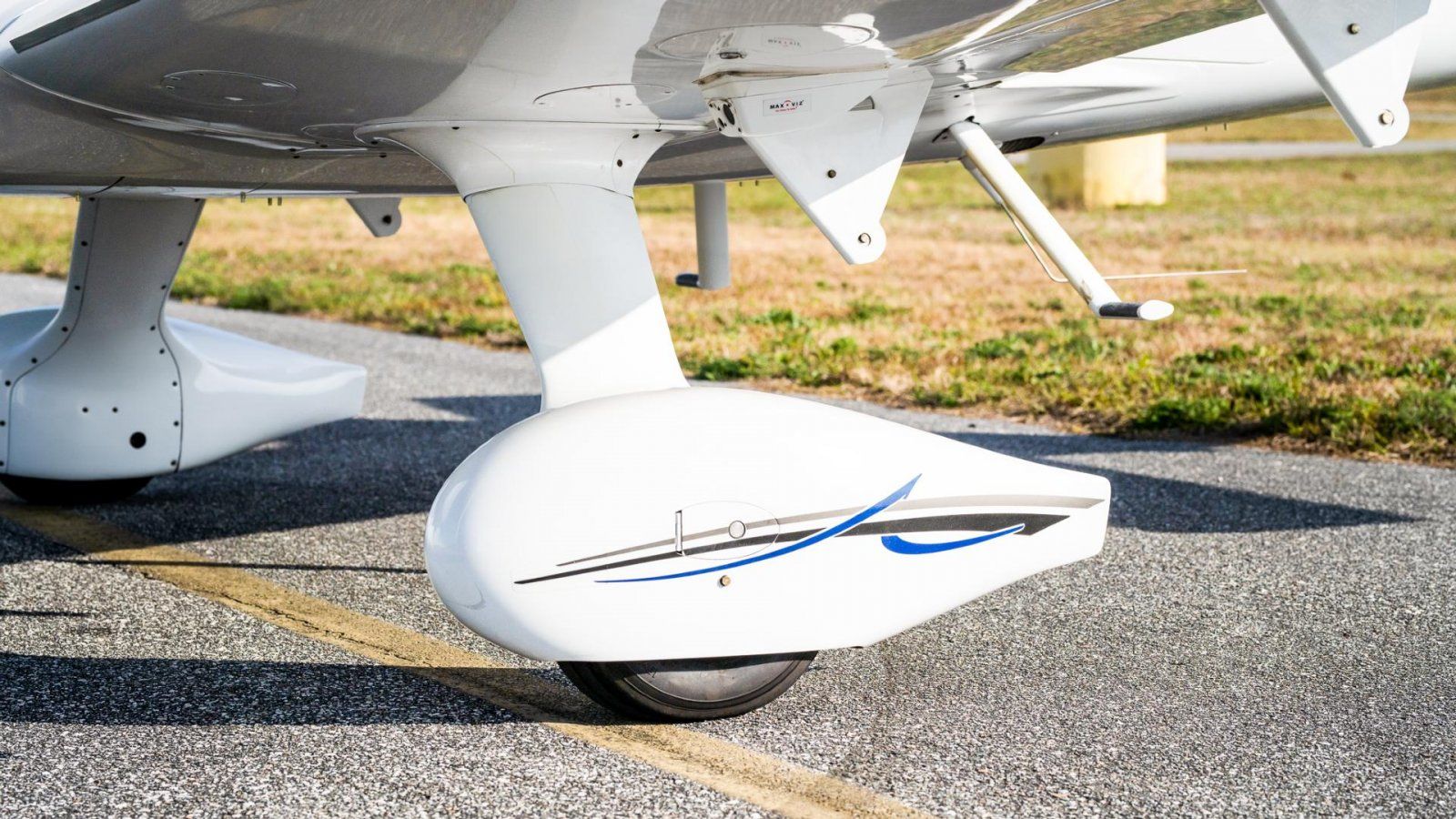

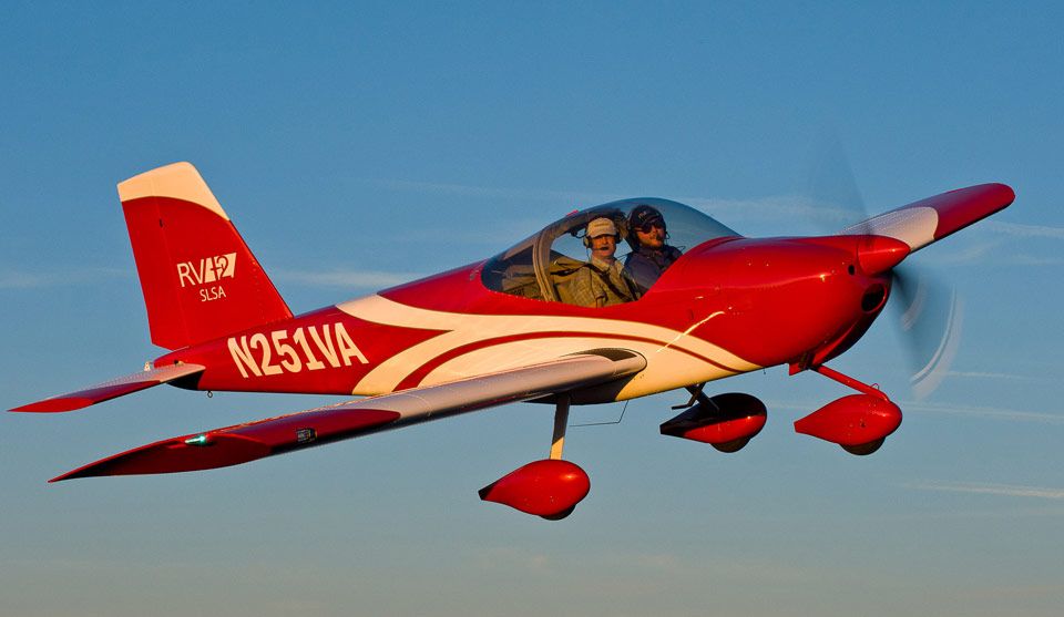

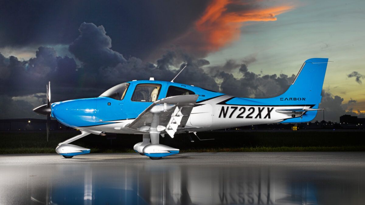

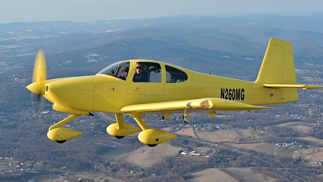

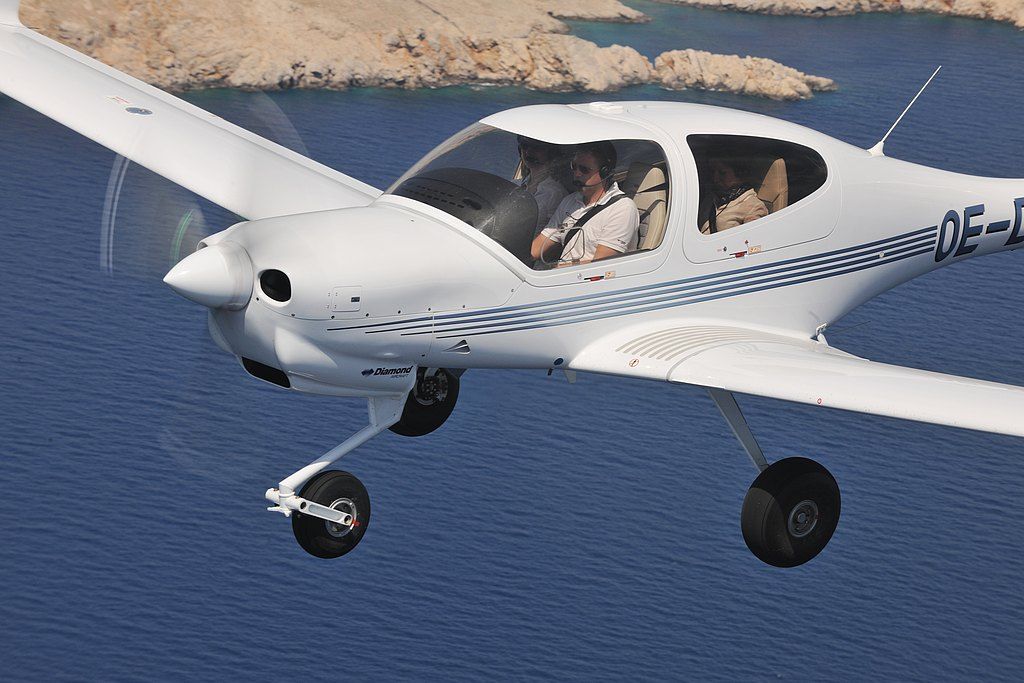

А вот ещё вопрос. Создалось впечатление, что одним из спорных или проблемных (скажем так) мест Gazaile 2 является передняя стойка шасси. Этого мнения придерживаются некоторые участники форума. Такой же вывод можно сделать и на основании ваших постов. Из примеров: тяжелая аккумуляторная батарея, подвешенная к хвостовой балке для разгрузки резинового амортизатора; переднее колесо отклоняющееся в полете от продольной оси; передняя лыжа, зарывающаяся в снег.
Как вы считаете, возможно ли изменение конструкции передней стойки шасси Gazaile 2 в вариант с неуправляемым (самоориентирующимся) передним колесом по примеру самолетов Cirrus, Diamond, Van's?
Думаю это вполне возможно и даже упростит много узлов. Только придётся делать раздельное торможение , и лыжи уже просто так не поставишь.
Кто-то делал даже вариант с хвостовым колесом и он есть в планах
Это да, про лыжи придётся забыть. А так, раздельное торможение по конструкции очень симпатично получается (и даже проще и надежнее, как мне представляется). Для иллюстрации:
Пассажиру тормозные цилиндры можно и не ставить, для экономии.
Какие плюсы видите в хвостовом колесе (применительно к вашим реалиям)?
После полётов с управляемой носовой стойкой возвращаться к тракторному управлению раздельными торможением абсолютно было не комфортно.
Я бы рекомендовал оставить управляемую переднюю стойку.
Ну это субъективный момент, кто-то прекрасно рулит управляемым передним колесом, кто-то неуправляемым, больших проблем я здесь не вижу. Кстати, ещё одно достоинство неуправляемого переднего колеса - это возможность развернуть самолет "на месте". В каких-то ситуациях может быть полезным.
Вообще управляемая передняя стойка мне скорее нравится. И похоже что после некоторых доработок она меня полностью устраивает. С неуправляемой я летал, проблем тоже не было, но с управляемой кажется проще.

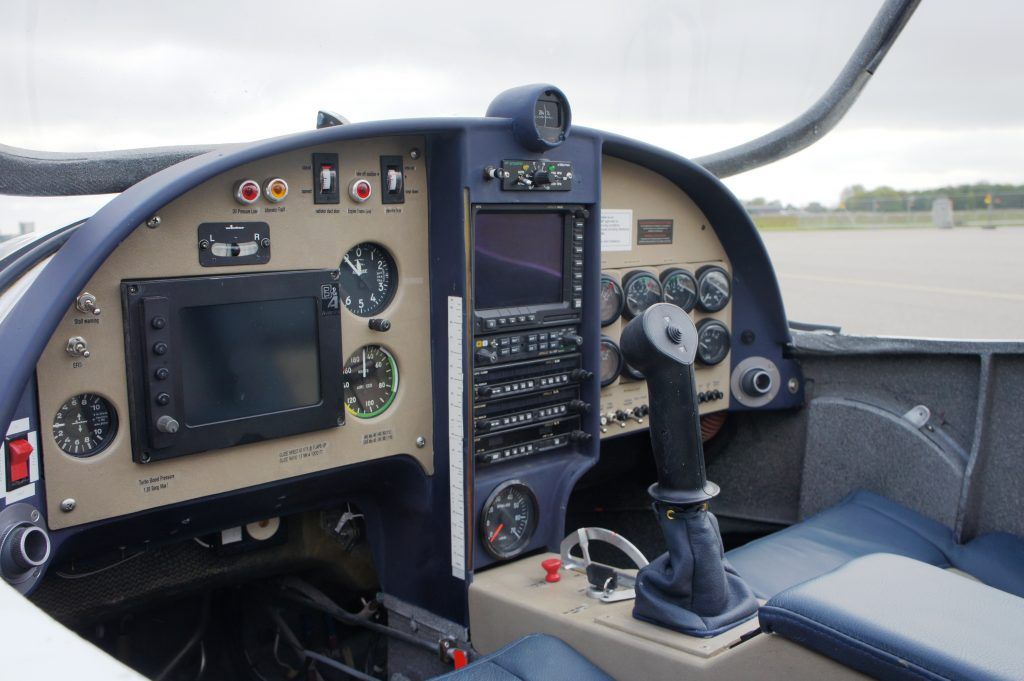

Спасибо! А что скажете по посадке/высадке в вашем самолете? Сильно ли мешает ручка управления? В самолете DAC-RangeR (www.dac-ranger.net) спроектированном на базе Gazaile 2 ручку установили между креслами
Ручка мешает не сильно, но сама посадка пассажира иногда не простое занятие. Купил специально для упрощения подставку. Все говорят что посадка , высадка не простая, а сидеть очень удобно
Возможно, посадку получится упростить если увеличить максимальный угол открытия фонаря?
Нижний край приборной панели сделать повыше?
Это я с точки зрения внесения улучшений в конструкцию рассуждаю.
Помогает скамейка, усиленные места на крыльях с плёнкой чтобы не царапать и усиленные спинки сидений(на них все опираются при посадке) , по штатному они были слабоваты.
Панель и фонарь не мешают.
Пока строил нигде не видел видео посадки высадки с этого самолёта, думал как они это делают...
