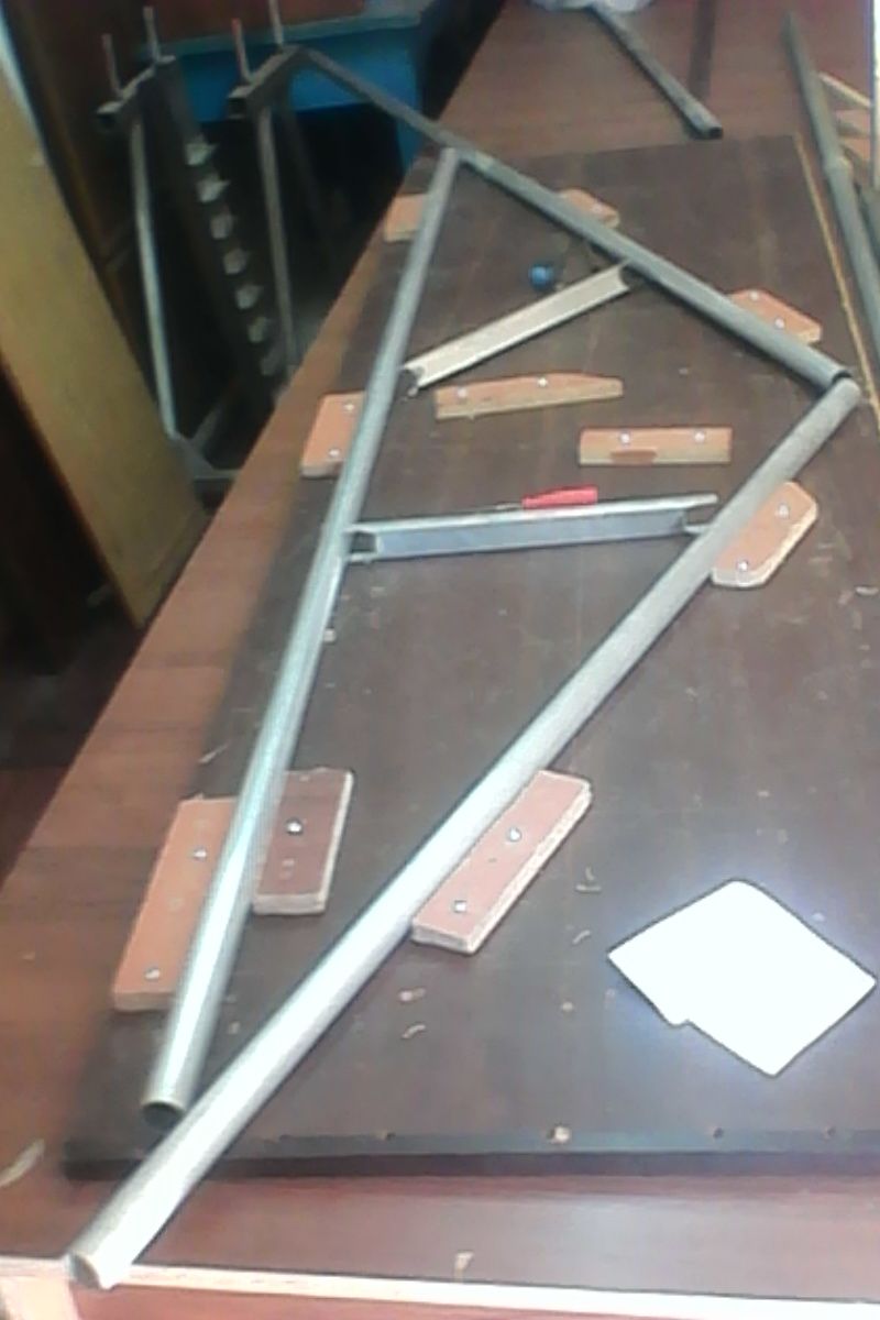

Кропаю стабилизатор. Свободнонесущий.

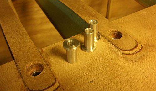

а зачем  мудрить подкосы и узлы к ним?  Или еще того сложнее -троса? это на первый взгляд просто.  И возить потом сноп сена на них. У меня крепление будет проще-4 вертикальных болта вварены на фюзеляж.  2 корневые нервюры из прямоугольной  алюм трубы с обшивкой 0.8 дюралем центральной части между ними сверху и снизу.  На корн. нервюрах 4 вертикальных отвертстия(ближе к передней и задней кромке)-одел и все.
    58 КБ · Просмотры: 120

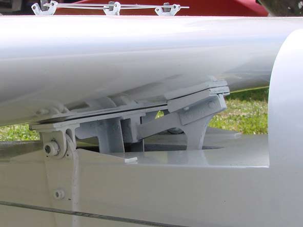

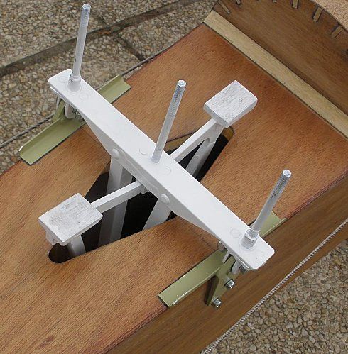

Я на своём тоже сделал свободнонесущий стабилизатор,без всякой арматуры,тяжелее,но практично и без возни.Сделал как на Арго,тупо слизал основные размеры,не очень удобно при сборке разборке,нужны лючки,а так вообще то хотел сделать как у вас ,но для металла проще,приварил и всё, для деревянной конструкции подходит схема от Арго.На вашей схеме резьба работает на разрыв и здвиг,на Арго болты работают на срез.
Нагрузка у меня расчетная на ГО 90 кг. На резьбу 4-х болтов это мизер.
Один болт М6 из Ст-3 при неконтролируемой затяжке держит осевую нагрузку в 80 кг
Люди вообще соединяют крыло и фюзеляж на 2 болтах на разрыв( Типси Ниппер, гоночный Кассут и тд. За рубежом вообще много таких решений когда болт на разрыв работает. А самолетов и планеров у которых ГО крепится на вертикальных бортах-наверное сотни.
Толку ставит на срез,  и усложнять, если выдерживаемая нагрузка при этом  получается в тонны, а максимально достижимая  в эксплуатации-  десятки кг?

Пока писал в другом месте подумал про люсиоль.
В моём случае,не удобно одевать на болты мешает киль хотя он стоит за стабилизатором,в вашем случае киля нет ,только руль поворота,это действительно простой вариант.
Люсиоль нежный аппарат ,а вы как понамаю будете партизанить,условия более суровые будут.Хотя спорить не буду...

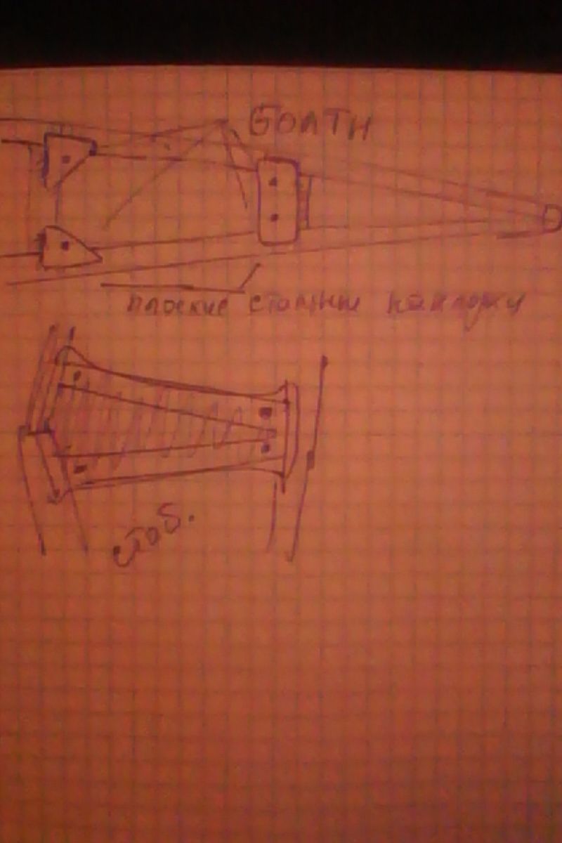

приведу пример,на моём жёлтом самолёте,на задних узлах центроплана был шарнир на котором вращалось крыло при складывании.Пока собирали-разбирали и затаскивали в помещении по многу до сотни раз,всё было в ажуре,как только повезли на "аэродром"так консоли крутили узлы ,что срочным образом пришлось приладить приспособы для транспортировки,когда через несколько лет приехал забирать аппарат узел в этом месте был сломан под самое начало резьбы.диаметр ф12мм.(если не ошибаюсь,проверю) ст 45.
