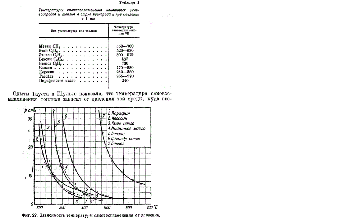

Коллеги, а кто нибудь скажет навскидку какая температура КС, степень сжатия, температура заряда в начале сжатия должна быть для самовоспламенения пропан - бутана или даже метана?
t[sub] самовоспл.[/sub] углеводородов -в вики, все остальное можно посчитать-прикинуть...
Есть у меня материалы.  Но как-то все невнятно.
Какая конкретно методика расчета? Грубо приближенно.
Достаточно добавить разницу в температуре самовоспламенения к концу сжатия и сделать поправку на давление?
    49,3 КБ · Просмотры: 234
вот напр. из книги авиадизели.
Помнится пропан-бутан близок к бензину 500 С при 1 атм а метан к бензолу 750 С при 1 атм
@ KarnoKul из патента № 151391
