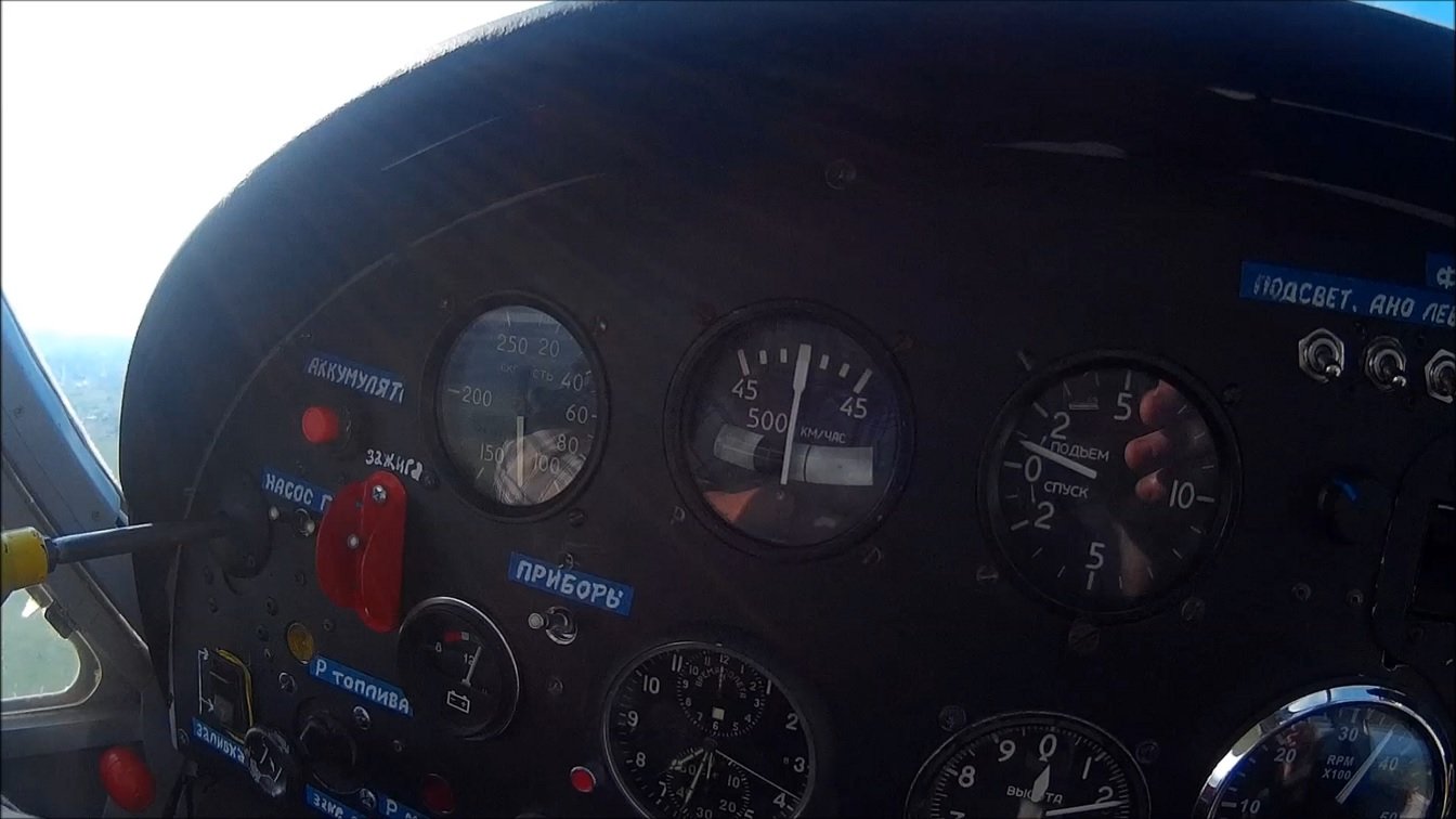

На педали можно поставить резинки-загружатели: на Авиатике так и делают.Первые впечатления. По двигателю. Как я и подозревал, вероятно, переделка впускного коллектора дала свои плоды. По всей видимости конфигурация старого коллектора была такова, что первому цилиндру доставалась обедненная смесь. Теперь, практически, температура головок выровнялась. И воздухе, в горизонте ТГЦ стремится упасть ниже 150ти. И я прикрываю наполовину створку. Температура масла тоже не растет. (точное значение я не знаю,т.к. у меня неподходящая пара датчик-прибор, но уверен, что не больше 90).
Но, двигатель все же слабоват для моего самолета, (или самолет тяжеловат)...И еще пилот тоже... 😊 Разбег до отрыва около 18 секунд. (Штиль.) Набор при закрылках 12* 2м.с. при 100км.ч. После уборки закрылков, так же 2м.с при 120км.ч. Винт выставлен на 14* На стопе 3600об\мин в воздухе 3800. При сбросе до 3500об.мин самолет в горизонте разгоняется до 130-140км.ч. Больше пока не пробовал. Но, на полном газу, двигатель работает хорошо, тенденций к перегреву не наблюдается, думаю, что можно держать этот режим достаточно долго. Это плюс...
Вообще, подозреваю, что крутить мой двигатель больше 3800об. нет смысла. У меня такое подозрение, что мощность его после этих оборотов падает. И его характеристики не соответствуют стандартному VW CU. Кто его знает, что там, например за распредвал стоит?

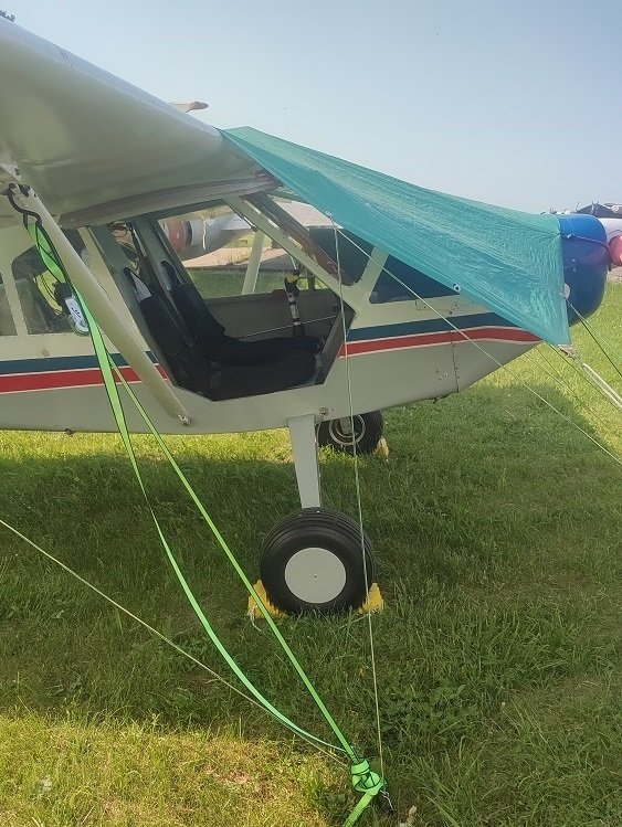

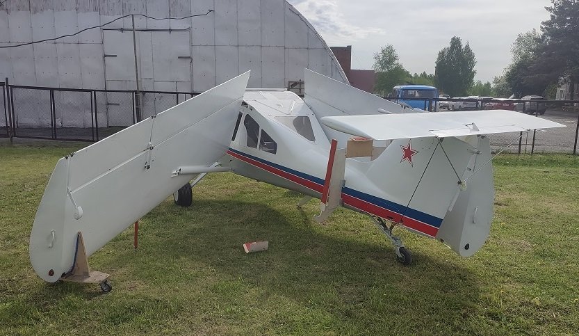

Вот, это я привез самолет из дому, начал собирать.

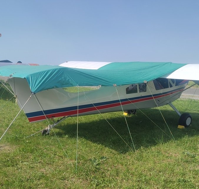

Это зачехляю.
Посмотреть вложение 577719Посмотреть вложение 577720
