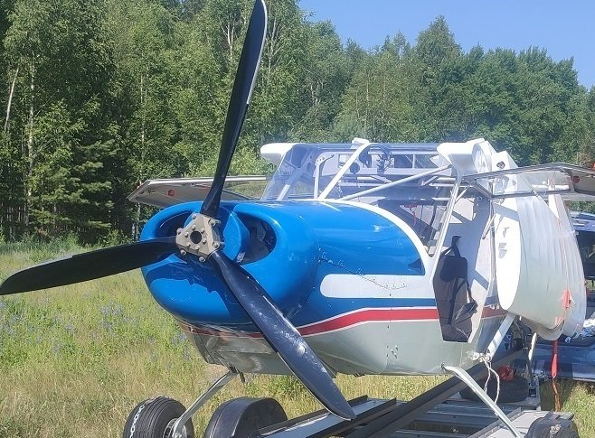

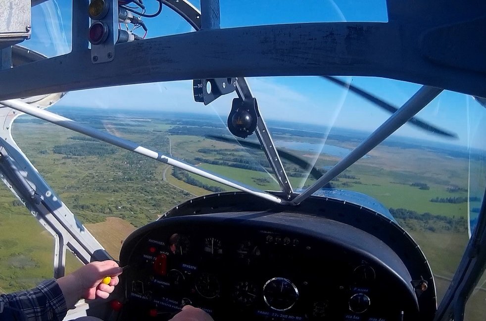

Вернул я обратно широкие лопасти. Черный винт попробовал и в трех и в двухлопастных вариантах. С тремя лопастями получается примерно то же самое, что и с двумя широкими. Но, вроде, все же чуть тяга послабее. С двумя черными лопастями, на угле 18*, хорошо на крейсерских режимах. РУД прибрал после набора на две трети, а обороты винта как были на старте 3600, так и в наборе эти же 3600. И после уборки режима те же 3600. Почти ВИШ-автомат. На треть газа скорость в горизонте 140. И падает температура головок. На снижении совсем почти закрыл заслонку- опустилась до 100-110. Но разбег получился совсем уж неприлично вялый. Надо бы, конечно еще было поиграться с углами, да что то надоело.
Выяснил причину моих проблем с шариком на разворотах. Как писал еще на первой странице этой ветки, я долгое время увлекался флайт симулятором. И у меня в стол были приделаны педали от вертолета. Я уже тогда понимал, что летная модель в симе, (по крайней мере в канале курса), косячная. Например при посадке, для создания скольжения нужно дать ногу. Во первых отсутствовала (или была мизерной) реакция по крену, а самое главное, после дачи ноги, шарик сам стремился вернуться в центр, и ногу нужно было еще добавлять. И добавлять от души. Не знаю, может это был дефект контроллера моего джойстика, с которого я взял потенциометр для педалей... Так вот, (особенно это у меня на своем самолете проявилось при левом развороте), вовремя выполнения разворота, я рефлекторно, незаметно для себя начинал поддавливать ногу в сторону разворота. Меня тут же начинало валить в ту же сторону. Я, само-собой начинал сопротивляться этому элеронами. Потом только я замечал, что шарик в противоположном углу. Но мне казалось, что я ведь ногу не давал! И вот только на днях поймал себя на горячем, что таки да, давлю я все же на педальку, гад такой! У меня как груз свалился: нашел таки причину.

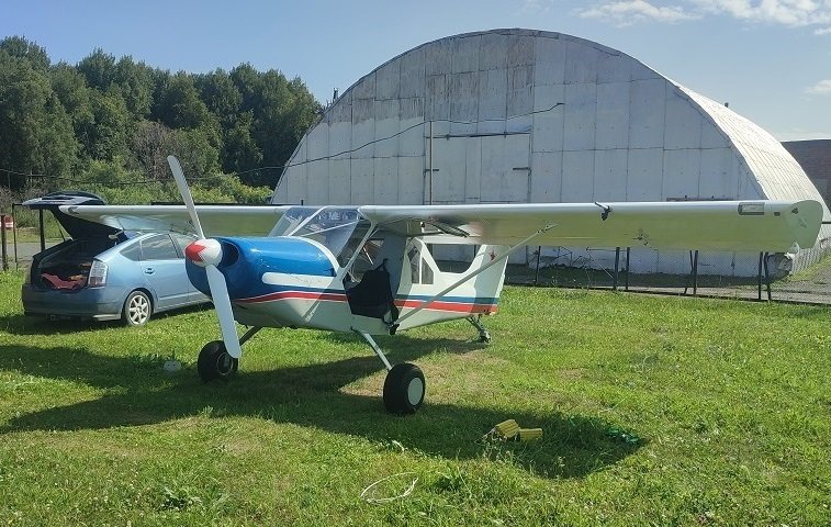

Ну, еще пару картинок:
Обтекатели на колёса поставьте, добавит ещё скорости немного.
Да хлопот с ними... Да и куда мне скорость...пока. Я просто прикидывал, чтобы надежно держаться в воздухе моему самолету нужна скорость 130 км\ч. Он их летит.
И ладно.
И ладно.
Мотор слабенький, легче ему будет лететь.

Добавил один градус на винте (15*). Обороты упали где то на сотню в минуту. (3600 на стопе). На разбеге показалось что чуть похуже, а может и так же, в воздухе, особенно после уборки закрылков, стало ощутимо бодрее. На тех же режимах чуть меньше стали обороты и выше скорость. И еще чуть уменьшилась температура ГЦ.
Надо экспериментировать, короче...
