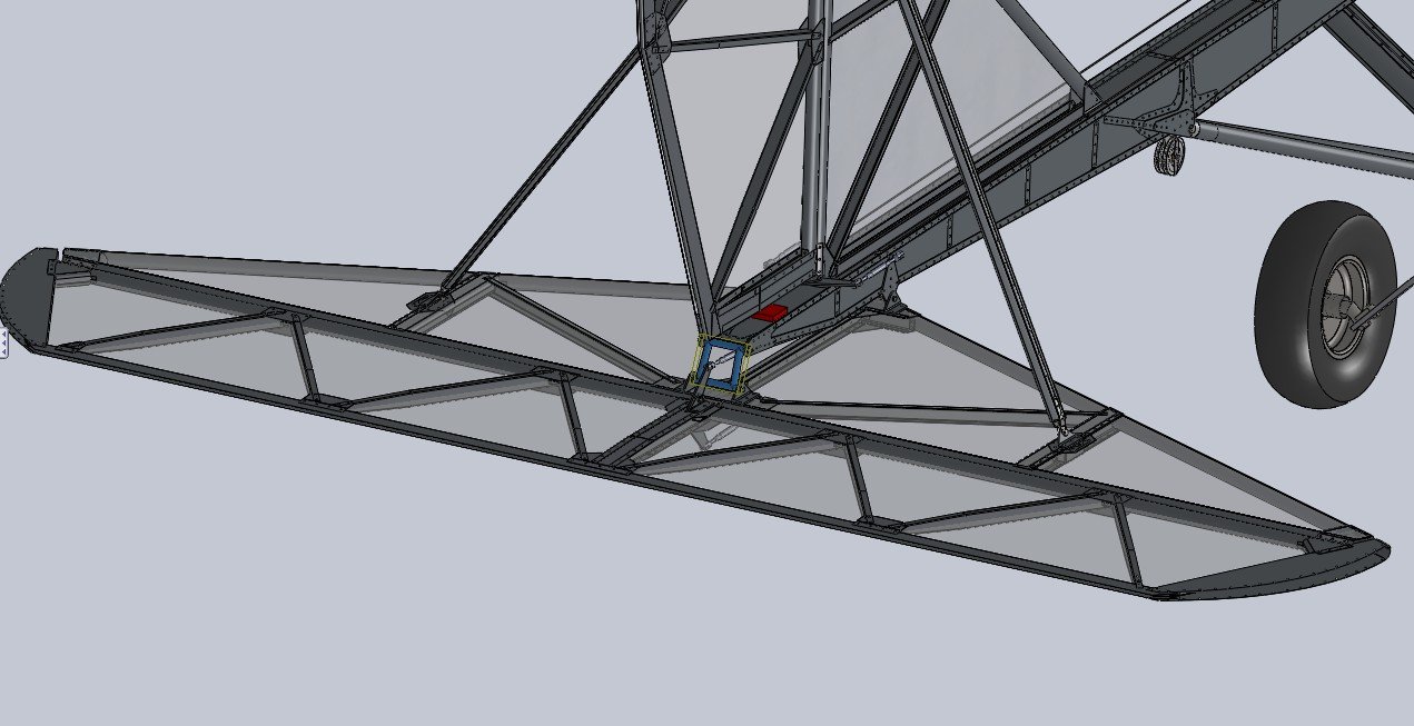

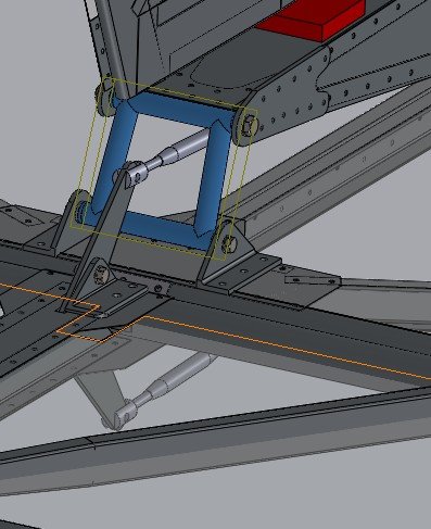

Насколько помню - 6,5град, но у меня ось винта повыше...,если крыло у Вас закреплено как на картинке, то поднимать передний узел надо на 40-50мм, угол заклинения будет 5гр, а стаб вернуть в 0
Это картинка не верная)
Крыло относительно трубы-балки +2гр, стабилизатор -2гр
Если загонять крыло в+5 надо переваривать узлы крепления на ферме(
Смысла не вижу, проще стабилизатор загнуть ещё -1-1, 5гр
Не совсем так, поворачивая весь аппарат, опуская хвост, Вы выносите тушку пилота (да и движок) вперед, вроде как меняете центровку..., может есть смысл не переваривать узлы ,а сделать надставку, прикрутить её на штатное место крепления лонжеронов....

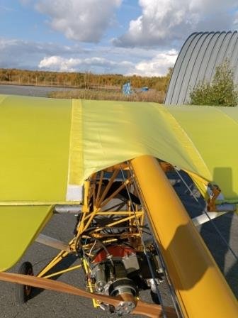

Начну с зашивки просвета и приклепаю пластины тримера
Это понятно, РУС разгрузится но РВ будет создавать лишнее сопротивление, а не хотелось бы
Бросьте: балансировочное сопротивление присутствует всегда и меняется даже от выработки топлива, не говоря о смене режима.
При этом, глядя на вашу картинку, не нахожу продольного V между крылом и ГО - а без него продольной устойчивости не достигается. Вот, отклоненный вверх РВ и создает это самое V. Обычно, этот угол составляет не менее 3...4 градусов - только на пилотажных самолетах его нет: они выполняют и перевернутый пилотаж.

Как вариант, ещё можно выкосить двигатель, но у вас там и так винт близко. Луше крыло. МЛМ.
Однако, угол заклинения мотора на продольную устойчивость не влияет - а дело в ней.
На самом деле, ориентироваться относительно балки нет ни малейшего смысла.
Однако, судя по всему, летаете вы градусах на 10-и угла атаки - вот, относительно этого угла и измеряйте центровку: при превышении крыла относительно ЦТ в метр, в крейсерском полете получите сдвижку центровки в 1000 мм* tg 6 градусов, или 105 мм. Сколько нужно отнять от заявленных 28% - где-нибудь, 7...8?

Получается у меня центровка передняя
Превышение крыла конечно не 1000мм но приличное
А tg6 гр это это полётное (10) минус установочный (4), я правильно понял?
Спасибо Владимир Павлович!
Поняли правильно. Центровка действительно, передняя.

Дааа уж, не думал что балансировка доставит столько хлопот.
В принципе можно летать и так, приклепать пластины на РВ и добиться разгрузки ручки, но есть надежда что снизив потери на балансировку подрастет скорость гп, 70 км/ч как то совсем печально (
Может глупость конечно скажу на фоне умных умозаключений. У Вас как оно пикирует? С этим приходится бороться или просто с брошеной ручкой он плавно опускает нос. Если второе, у меня такой же эффект , причина банальна, руль высоты имеет свою массу, под набегающим потоком он конечно стремиться иметь горизонтальное положение, но скорость мала и под весом руль все равно немного провисает вниз, соответственно переводя самолет на снижение. Тример, пружина, трубочка с грузиком, решений много, если оно напрягает.

Вчера немножко полетал
Закрыл просвет между ОЧК, красиво не получилось мешают "коммуникации"
Не ожидал что кусок тряпочки и пластинка алюминия даст такой результат
"Летучесть" улучшилась заметно, самолет очень легко отрывается на 60, скороподъемность на 70 1,2-1,5м/с, в горизонте можно лететь 70км/ч на оборотах 4800, раньше надо было 5200
