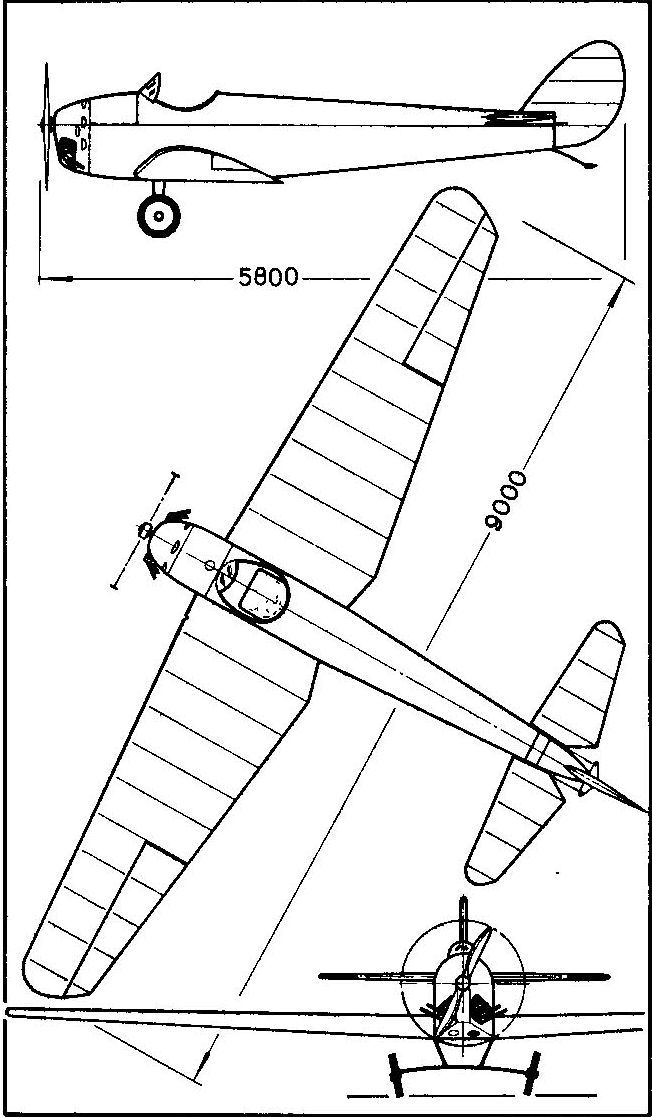

Я бы создал новую тему по перепроектированию самолёта Пчёлка или гамлет или мессер или филин и тд. Посмотрите на тему (даже две) про Арго-02, там была не плохая площадка-битвы умов по эскизам, потом все застра...и. Не стоит думаю тут это все размещать, но хозяин барин.

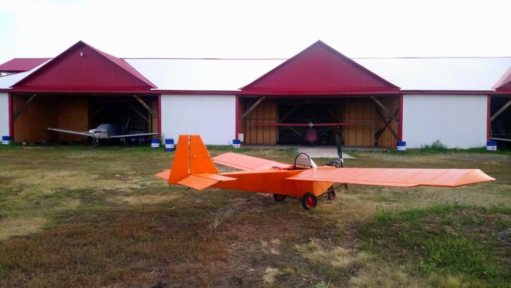

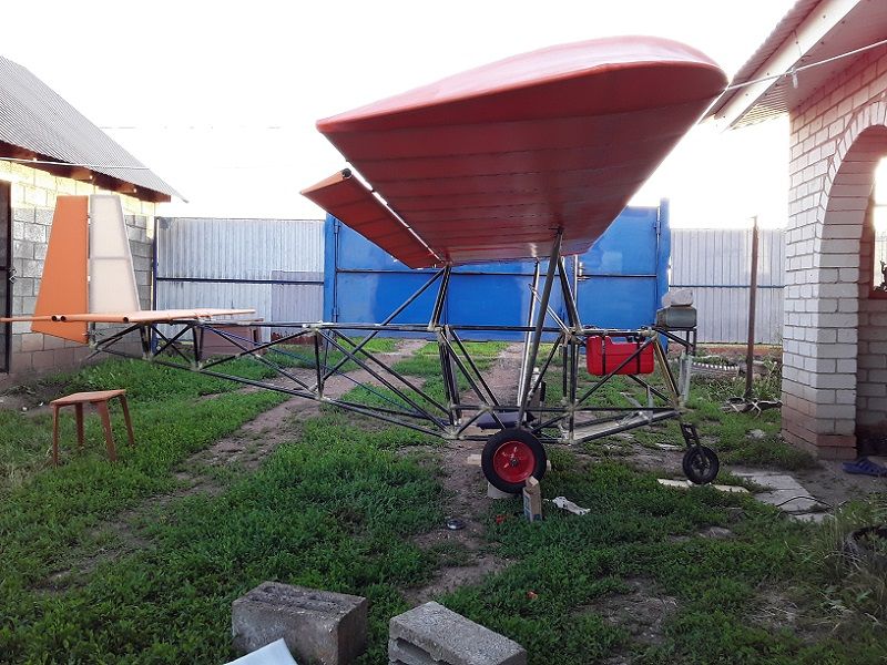

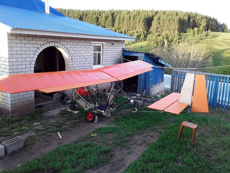

Кстати как ремарка, если все зализы пририсовывать к раме любого самолёта, то естественно всё меняется и габариты и вид и вес и ксс. Я после полётов закатываю Пчелу на прицепе прям в гараж машиной, не разгружаю ЛА, это очень удобно можно закатить и не париться с разгрузкой, на крайнем фото киль задран вверх как думаете какой высотой нужны ворота????

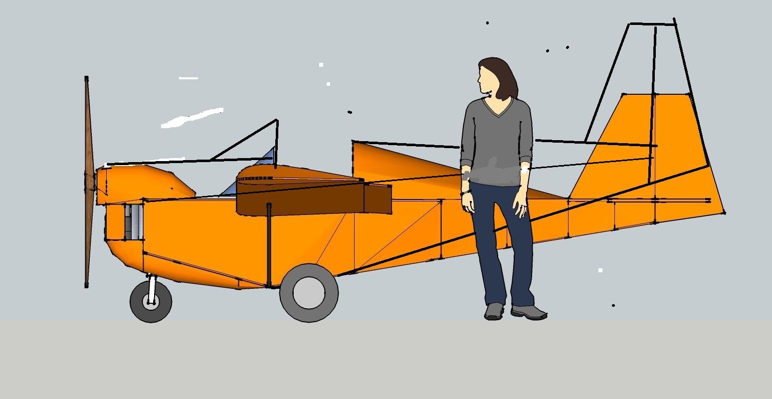

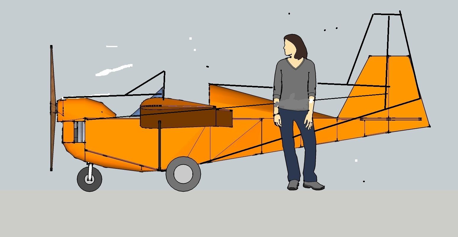

На счет переднего гаргрота согласен. Этот провал перед лобовиком, ничего, кроме дополнительного сопротивления не дает. За счет этого можно уменьшить размеры лобовика.
Лобовик поднимать совсем ни к чему, как и хвост. Это будет совсем другой самолет
А вот съёмный задний гаргрот вполне уместное решение. Он как бы есть, потом раз и его как бы нет.
В таком варианте верхняя часть фюзеляжа выглядит более "истребительно" 🙂 👍

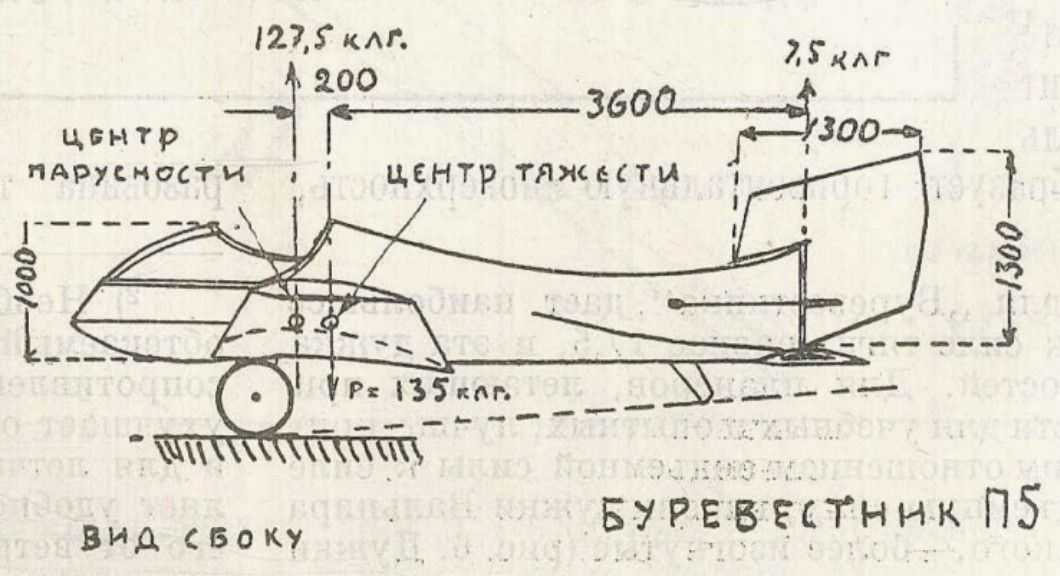

А если нижнюю заднюю часть фюзеляжа не поднимать, а оставить прежние очертания? Высокая задняя часть фюзеляжа возьмёт на себя функции киля (вертикального стабилизатора). Цельноповоротный руль направления крепить прямо на фюзеляж.
Так было, например, на планёре Буревестник
который постепенно модернезировали, превратив в выдающуюся авиетку массой 130 кг и 18 л.с., оставив цельноповоротный балансирный руль направления.

Ребят я уж их столько нарисовал за свою жизнь, что вывод напрашивался сам собой - делай с прямыми линиями, проще и легче. Типси Нипер я в этом плане считаю очень правильным образцом.
А что насчёт рамки безопасности? Тут или лобовое стекло с фонарём, или задний гаргрот повыше. Чтоб голову в песок не прятать если перевернётся. Ан-28 перевернуться умудряется, а тут мопед летающий.
Вообще-то, окантовка козырька защитит лучше - да и схватиться за нее при посадке-высадке можно.
я на своем наброске поэтому гаргрот и поднял,чтоб там спрятать легкую треугольную ферму и может спассистему. плюс дуга козырька.

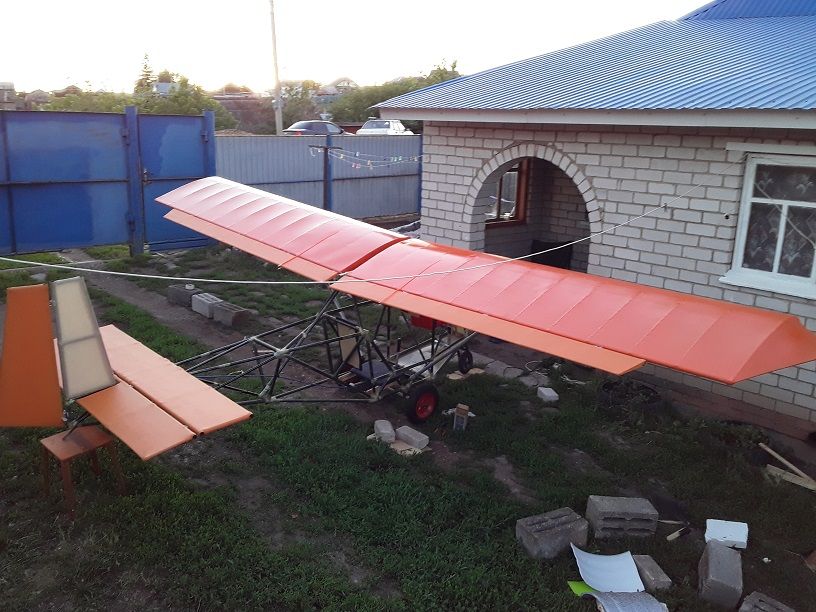

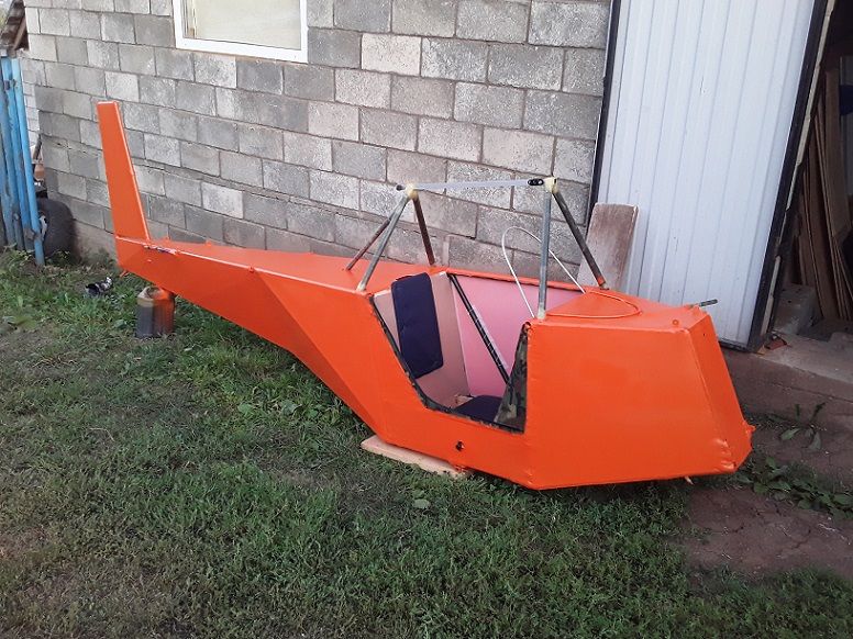

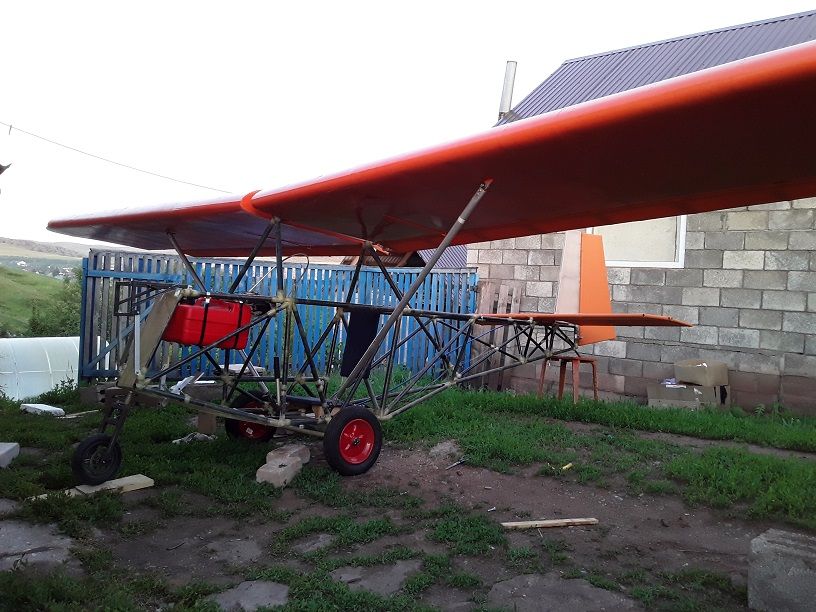

Никого не хотелось бы обидеть, но если любые криволинейные поверхности вешать и делать их не несущими, то невозможно сделать самолет весом 68кг при движке 22кг с винтом.Если нужна аэродинамика и красота тогда слепить полностью из пластика, в моем же распределение нагрузок идет по кратчайшим путям т.е по стержням.А если вес будет расти он будет совсем по другому летать и мотор другой нужен.Смело строите свои самолеты, пчела особо не пример.Скоро выкатим другой посмотрим на него.
А попробуйте за спинкой приделать дугу с подкосом и затянуть лёгкой тканью. добавится точно не много. Ткань сама ляжет как нужно. По весу не больше килограмма добавится.

Жаль, дал себе слово не строить больше ничего , но могу с полной ответственностью утверждать, что самолеты такой весовой категории вполне можно делать и деревянными применяя более легкие сорта материалов и связующих.Из моего опыта большую часть в конструкции планера таких самолетов заложена прочность перегрузки в которой в ПМУ практически не бывают, а это экономит минимум 20% веса планера. Кстати аэродинамика тут все же очень кстати и хотя скорости как правило не более 120 км/час , но при более гладких аэродинамических формах знаете самолеты с одним и тем же мотором летают получше и запас мощности побольше.Опять же забываем про то , что самолет летает на удлинении крыла. Вспомните Кри-Кри нагляднейший пример, значит можно крыло сделать более узким и легким.

Не помню какая тяга у вашего пропеллера на взлёте. Что-то около 60 кг кажется? Со стороны выглядит, что эта тяга приложена к аппарату (и пилоту) несколько "зигзагообразно". Пытаюсь представить как распределяется нагрузка на "удочки", если я стоя перед вашим аппаратом дёрну за упорный подшипник 🤔

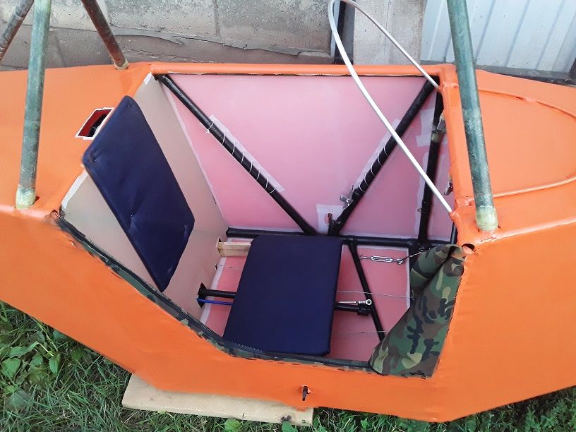

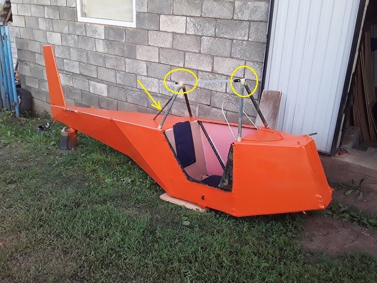

опыт у вас уже хороший накоплен. но вот эти узлы вы как то считали или по наитию? уж очень "очково" они выглядят. если можно фото навески крыла?
В самолете ничего не считалось ,кроме лонжерона в районе подкоса и узлов крепления крыла и подкоса.Смысла считать нет такой самолетик, на бумаге в нем все будет как из картона.Тут же все с запасом даже на глаз.Самолет делаю себе в процессе выявятся все болячки, они бывают всегда.Тут на другое нужно смотреть у нас в России для наших людей со среднем заработком нет ни одного мотора подходящего к самолетам до 115кг.Вечно нужно бегать то рмз 250 по запчастям ,то редуктор, то резонатор искать, то какое то зажигание Российское по дешевле.И собирать в кучу переваривая и доводя напильником.Парамоторники стоят как весь самолет с рмз.Нет надежного русского мотора весом 20кг с обвесом, с железной тягой 75кг и ценой 90-100т. Нет его в природе нашего дешевого мотора который тупо поставил и надежно летаешь не боясь в лес упасть.Конструкция проживет 50лет ,а движек чихнул на взлете и все самолета нет, смысл весь его просчитывать.
Поясните что не так? Выглядят как остальные вполне крепкими.
площадь оклейки смущает. если конечно сами трубы еще обклеены. я просто представил удочки и что на них висит твоя жизнь....
