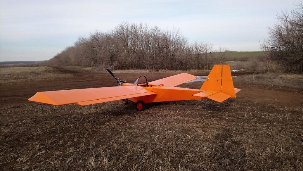

Самолет PCHELKA

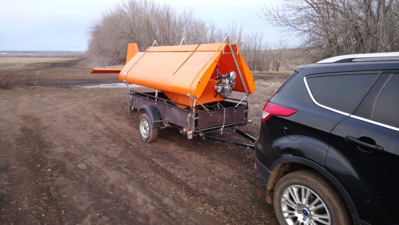

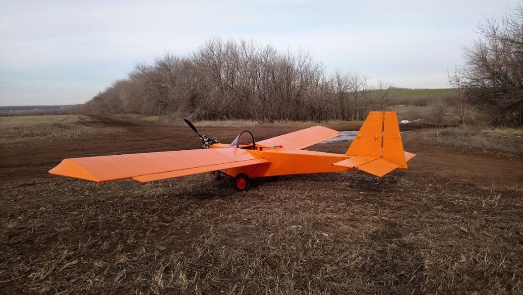

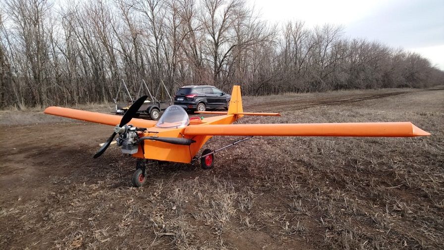

Не даст больше и 75 тоже не даёт напрямую на коленваУ. Пробовали люди уже.
Самого факта чего-то-делания, недостаточно для заявления невозможности. Просто делали не то и не правильно 😉
Интересные вы люди, што бы поверить надо обязательно самим на грабли наступить. Поверьте, люди были грамотные и сто собак съевшие на этих вещах и было это уже лет двадцать назад , мотор правда был ротакс 503 т.к. рмзшек еше нЕбыло. Короткоходные они (сравнительно) , штоб вышел хотя бы более менее на свою мощность, ему винт нужен меньше метра а с таким даже в 4 лопасти , тяга фигня.
Не ну я не против, пробуйте дерзайте, доругу осилит идущий, главное штоб дорога в тупик не вела.
,,Оказалось 48кг,, ну это явно што то с вашим двигателем... а вот то што самолик даже с такой тягой летит, это хорошо даже отлично. У нас когда то тоже на 50-52кг летал но правда не шибко. По компановке (вниз вверх цилиндром, это да, с вверх цилиндром шасси длиннее, это я не подумал.
По галласовскому переставному винту на архимедыче только толкающий. Замерял я и сравнивал тягу со своим винтом деревянным на котором гоняю двигатели. С редукцией 2,5 тяга примерно такая же только угол установки галасовского пришлось чуть больше делать а то перекручивает.
Мне кажется запросто даст гораздо больше. Только с 4-лопастным пропеллером моноблоком. Диаметром наверное не более 1,2 м. ,,
Здравствуйте, Архимед ! )))
Можете примерно показать, как ставить ваш толкающий двигатель на планёры типа Брошки-11М или ЛАК-16? И на Пчёлку тоже )))
...хотел вообще поставить рмз-500... в безредукторном варианте даст 75кг... на 3600-3700 будет 28л.с.
...штоб вышел хотя бы более менее на свою мощность, ему винт нужен меньше метра а с таким даже в 4 лопасти , тяга фигня...
Похоже Вы читаете взахлёб только себя.
"Выходить" на свою мощность и не требовалось. Даже если брать окружную скорость концов лопастей по минимуму, например 200 м/с, то при 3700 об/мин диаметр пропеллера будет 103 см. Многие здесь вполне нормально относятся к окружным скоростям до 270 м/с. Соответственно диаметр пропеллера уже 1,4 м.
75 кг получится даже на 3-лопастном пропеллере. Имхо.
...люди были грамотные и сто собак съевшие...
Грамотные картошку выращивают или рыбу ловят 🤓
Почему интересные?Я и сам придерживаюсь мнения ,что не даст 75кг. Но визжащая С,У с винтом менее 1метра не интересна, поэтому обороты 3600-3700 и винт 1.2м. мощность 26-28л.с. Читайте внимательно.Хирт F-23 ставился на самолеты с винтом 1.16м с оборотами 3600 при этом мощность была 28л.с. Так ,что вариант не исключен, движки подобные.Это лучше чем Рмз-250 загонять на обороты 7100-7200.Резонатор будет не нужен, редуктор тоже ,а это не менее 40-45 тыс. да вибрация на холостых уйдет и звук приятнее и перегрев не ожидается.

Спасибо за ссылки !!! А морозостойкость у этого материала какая? Зимнее хранение только в плюсе?

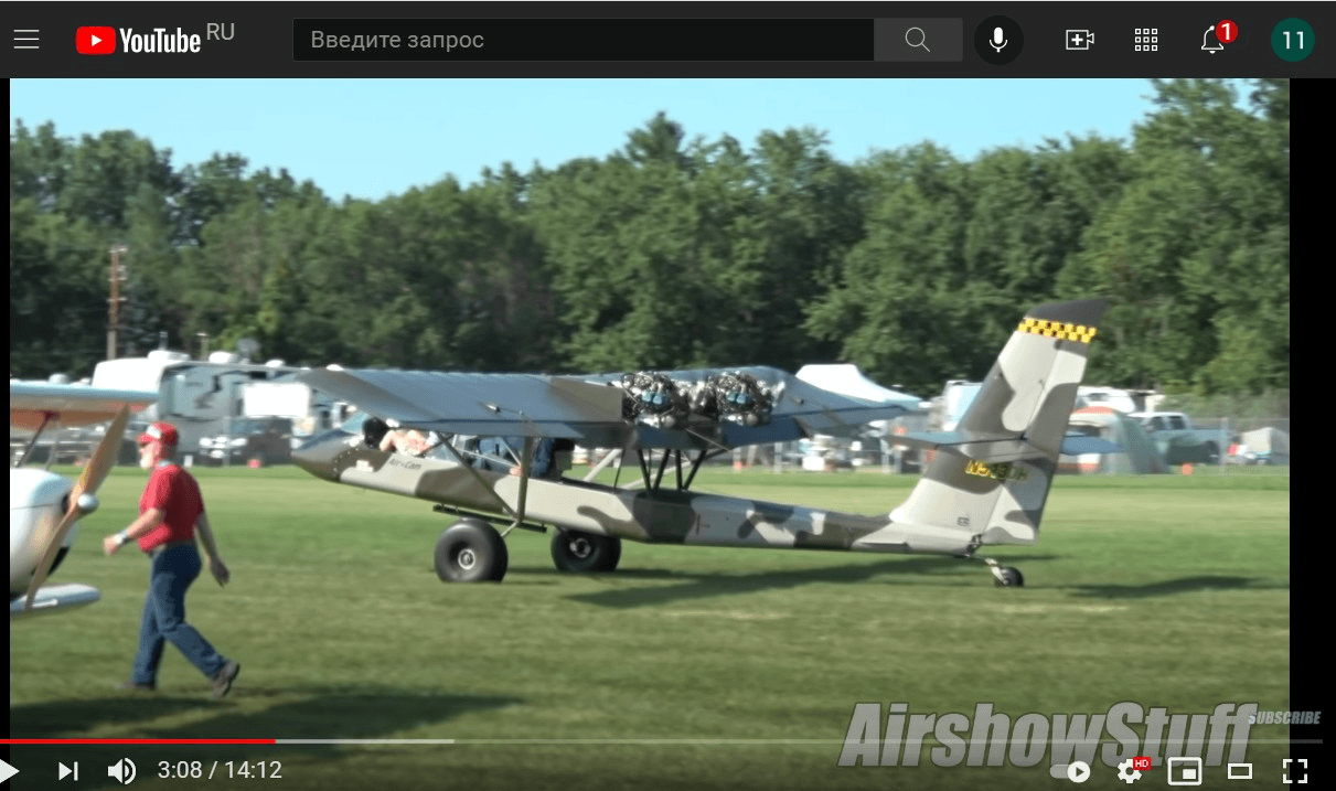

Лучше двухдвигательный!
Видео очень понравилось своими позитивными комментариями и детскими радостными визгами.
Самолётик очень классный. Зря конструктор всё извиняется за качество отделки. Очень даже неплохо для первого образца.
Удачи этому проекту!!
Два двигателя при перевозке - винты как вместить в разрешённый габарит 2,5 метра? Винты с диаметром 1,2 метра? Этого диаметра достаточно для снятия полной тяги? Не в теме, просветите (потому что я тоже сразу подумал - два движка - это 150 кг тяги - тяговооружённость больше единицы в конкретном случае (у конструктора масса тела 70 кил ))), итого взлётный вес получился 140 кг.
В данном случае пример для двигателя Архимеда с тягой 75 кг х 2 шт = 150 кг.
