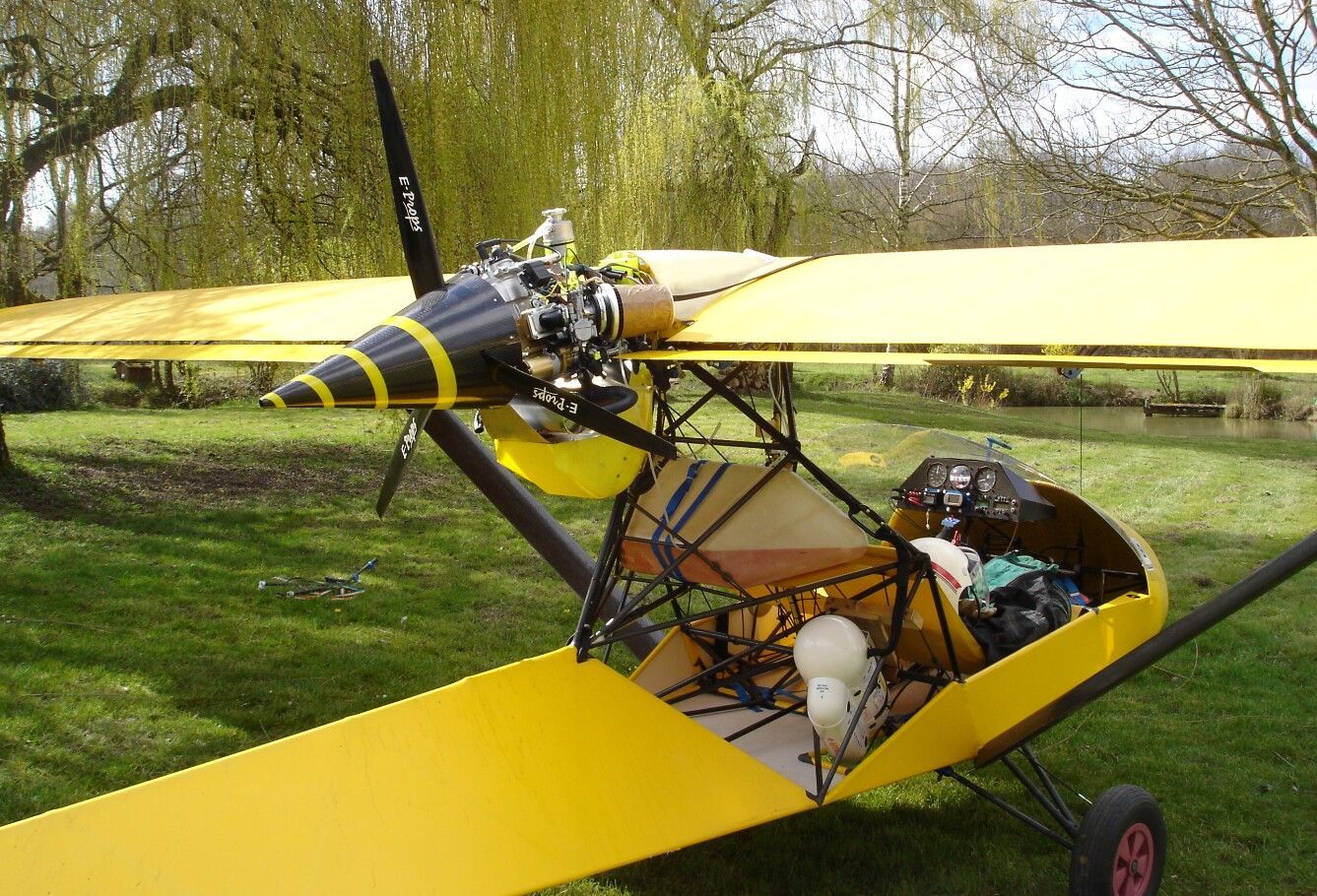

Самолет Мини булл.
Двигатель : HIRTH F23, двухцилиндровый, дефорсирован по оборотам 28 л.с. @ 3600 об/мин
Воздушный винт :двухлопастный ( диаметр 1,15 м х 0,60 м)
Архимед, вы прям тут такие ликбезы проводите, очень интересно читать, особенно для такого "чайника", как я. Вы только по двухтактным двигателям или в авто тоже разбираетесь? Почему спрашиваю - мож вы в курсе, в Уфе была компания "Уфа моторз" или что-то такое, они распредвалы "точили" на разные обороты, то есть увеличивали кр.мом. на разных режимах. К примеру я поставил такой на УМЗ 1,7 ("Святогор") на малых оборотах, по-моему "58"(если не ошибаюсь) и "делаю" некоторые иномарки на светофорах, которые не ожидают такой прыти от моего старого без кавычек ( 2000 г.в.) "железного коня". Общался тоже с москвичеводом, он поставил себе на весь диапазон оборотов. Можете просветить по этой теме?
Неее, врать не буду, я только по 2Т. Ну обожаю я их. А в 4Т там еще интереснее картина. Есть у меня хороший знакомый(кстати тоже тутошний форумчанин) он на распредвалах столько шишек набил и столько узнал и меня тоже малость просвятил на эту тему... Могу познакомить с его согласия. Вот он то вам расскажет в 4Т чем дальше в лес тем больше древесины
Самолет Мини булл.
