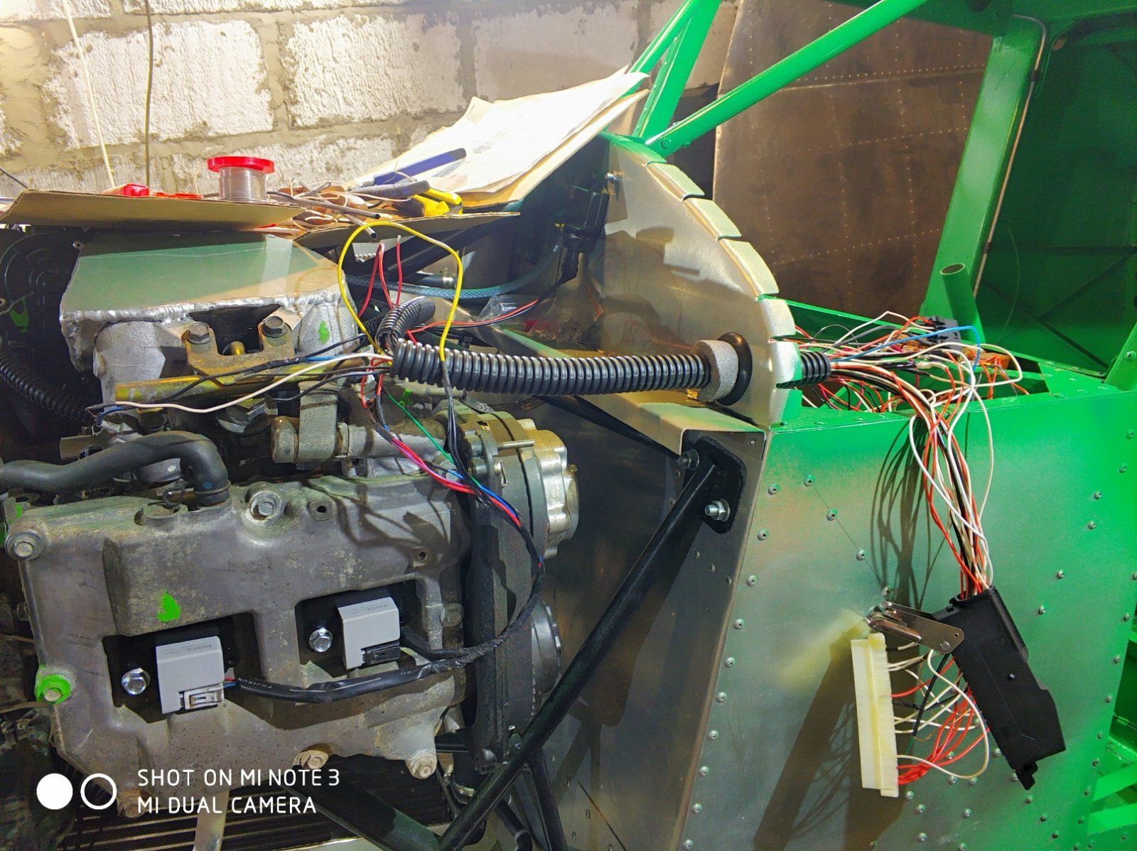

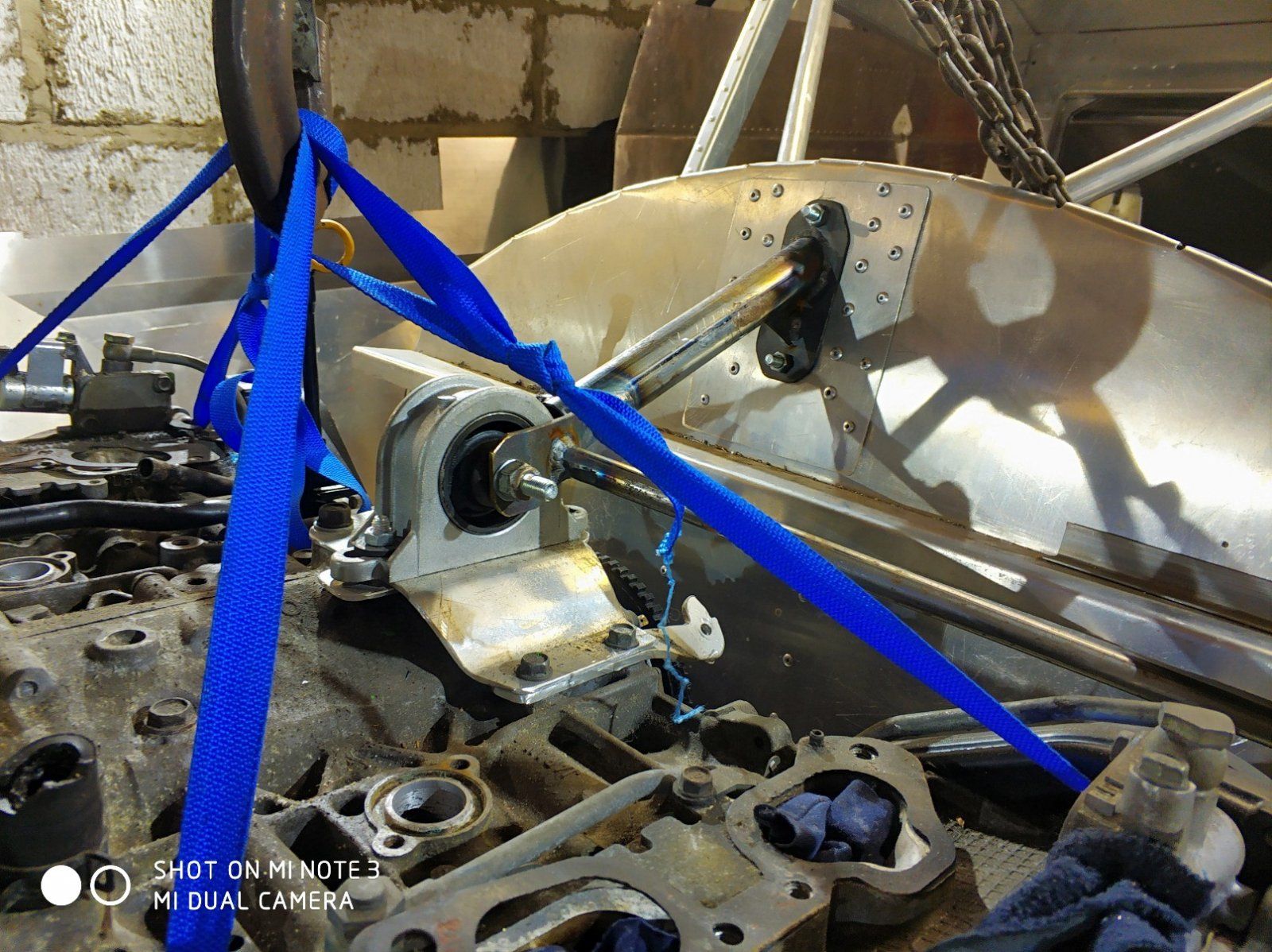

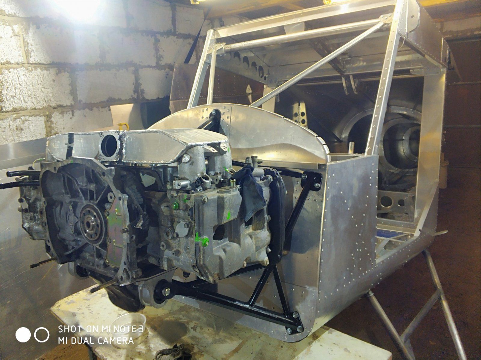

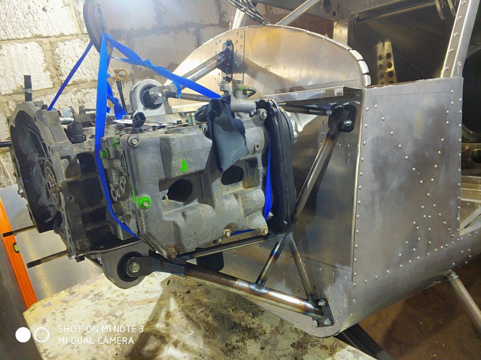

Мотор хороший, сами доводите перед установкой? Если можно побольше фоток силовой и какие работы на нём выполняются перед установкой? Кстати прапорщик делает на любые самолеты стойки и я считаю передняя стойка этому самолёту ни к чему.

ЭБУ временно я снял с другого самолёта,работает хорошо, один раз настроили и теперь можно просто перезаливать января сохранённой программой. Купил ЭБУ а они не совсем нормально работают, для машины пойдут а на самолёт лучше другие возьму.

К счастью не выкручивает . Сейчас он вообще поставлял из ВН и мой приятель установил их на самолет- супер. Это разумеется не реклама , а всего лишь предложение. Реально мне импонирует Ваш пипелац, ну дело Ваше.Спасибо за снимки ВМГ и описание доработок.
