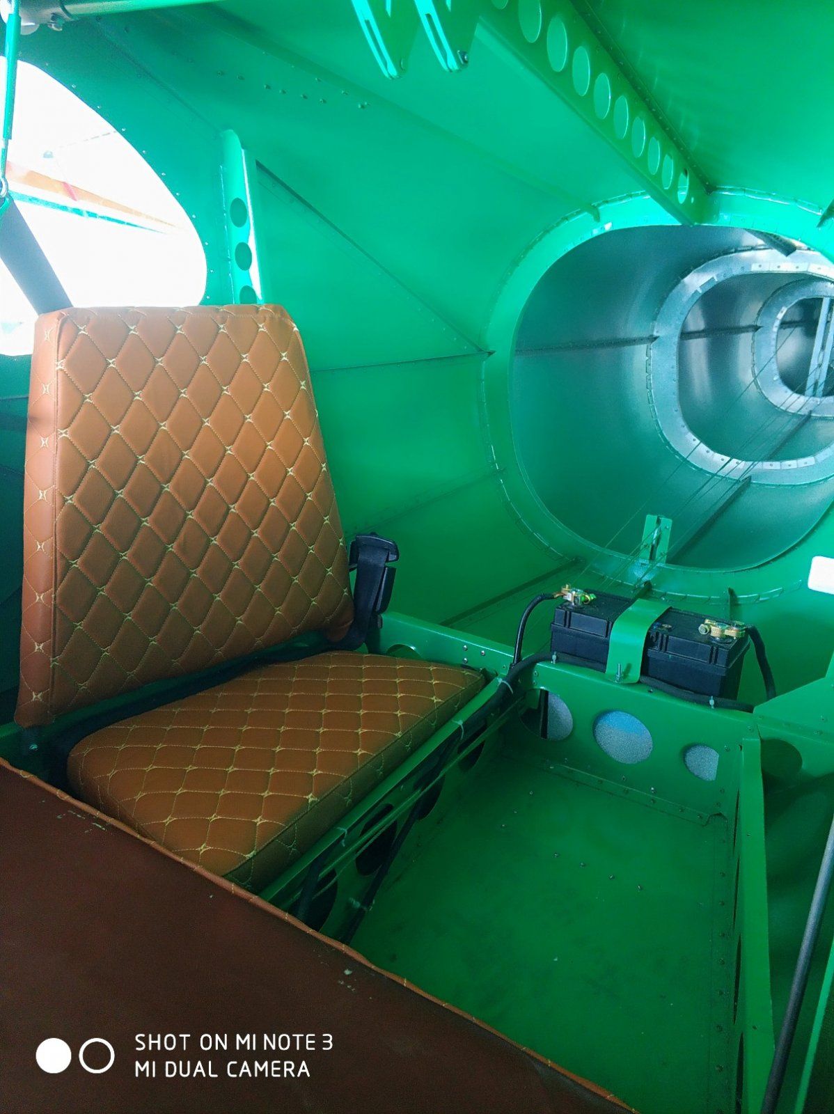

Поставил выносной аккумуляторна камеру .

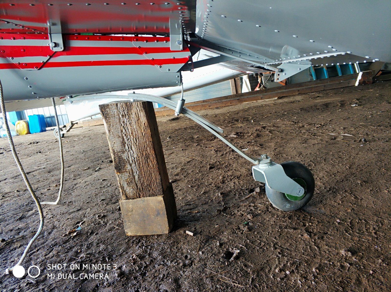

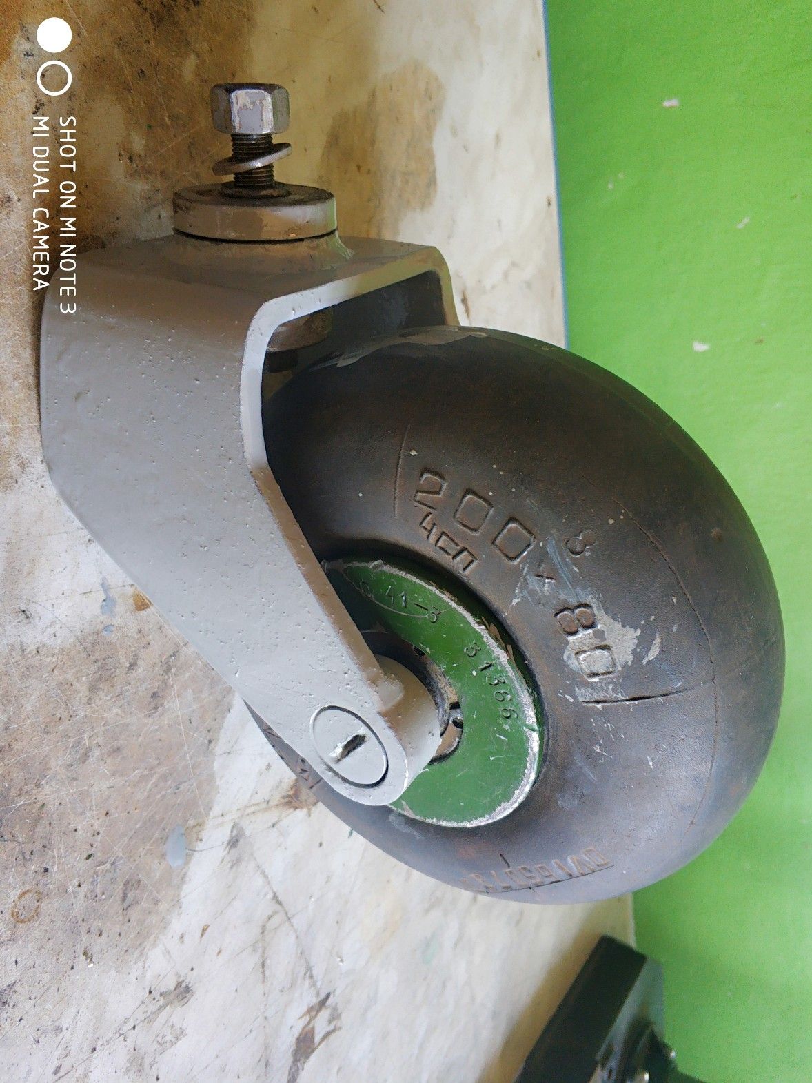

Центровка передняя, нос опускает, пока подвесил груз, где-то 7кг надо загружать, нашел заднее колесо 200/80 с родной вилкой она стальная 8мм. 5кг уже есть.проверю, будет мало, рессору дюраль заменю на металл.

Посмотрел возможность изменить стреловидность. не рискнул , так оставил. Поставил колесо потяжелее и сдвинул аккумулятор ,чуть дальше в зад.

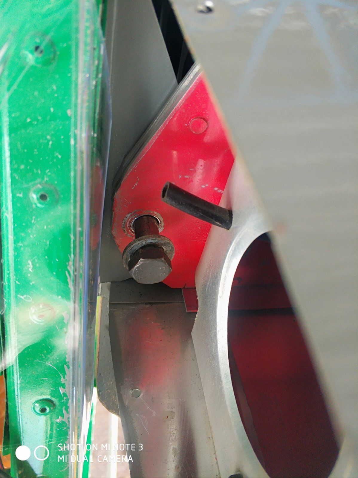

Кстати рессора как то по интересному сделана, обычно её собирают на один болт и крепят скобами, но в принципе версия рабочая.
