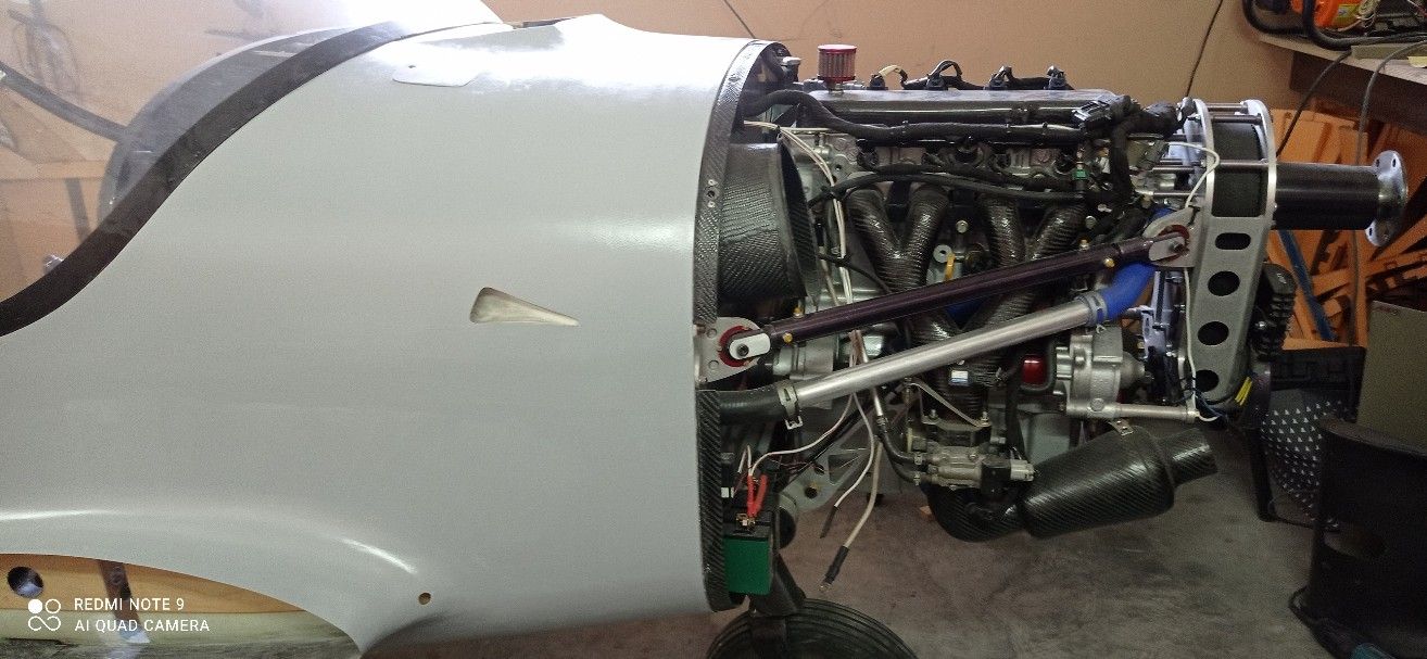

Если есть Субару оппозитный, зачем что-то мудрить ещё? После 912-го он реально дешевый мотор
Андрей78, по поводу двигателя на перспективу пообщайтесь с TRAPPER. Я думаю, у него с двигателем всё получится. Как я понял, двигатель очень простой. Ничего замудрённого в нём нет. Вес его двигателя однозначно будет меньше, чем у Субару или Хонда. Это позволит Вам решить проблему с центровкой и общий вес Вашего самолёта будет меньше. Если TRAPPER получит со своего двигателя 100 л/с, для Вашего самолёта этого будет достаточно. Удачи Вам.
Что раньше времени ГОЛОСИТЬ про санкции😳. Мира слушай ,но сам не плошай. Он известный пессимист. Пользуюсь Хондой Л-15. Редуктор ремень. На вибрацию не жалуюсь, нет ваще. Вес легче. Мощи за глаза. Стоимость не сравнима Ротаксом. Какие еще нужны доказательства. Русак пользует на дельтах .Даже Германия приняла этот двигатель и бумагу дала😉. Самолет ваш хорош. 👍

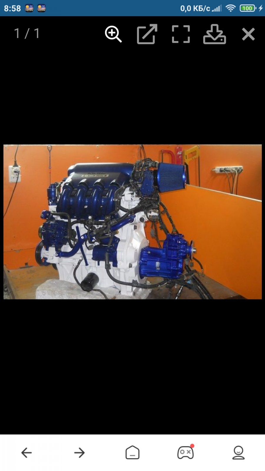

Ещё надо посмотреть на дельтах. как компонуется хонда с редуктором, что будет получаться с капотом.
Вот на форуме фото нашел.
Может можно его уложить , хоть на половину. Как его на самолёт установить.

С таким редуктором как на фото компоновка будет не очень, а вот редуктором ременным ось винта практически на уровне головки будет и на форуме делали, и мотор продавался в районе 130 т.р готовый к установке.
