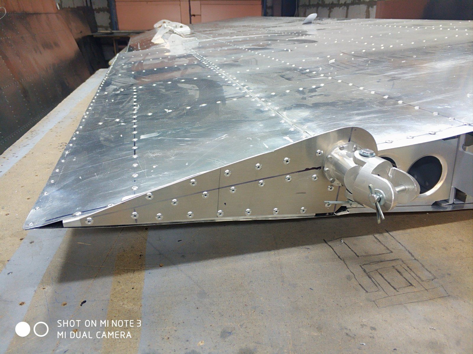

По делу : обрабатывайте детали перед клепкой на боевую химическим грунтом , а затем , для гарантии покрывайте эпоксидным ( алкидным) - можно после клепки ..... проверено. Сыр- бор разгорелся из- за незнания/нежелания изготовителя проводить данные технологические операции при изготовлении самолета . Я надеюсь, он уже понял свой промах и в последующем его устранит . Будет хорошо, если он это сделает здесь. Летайте безопасно, проблем у нас всех и так хватает....

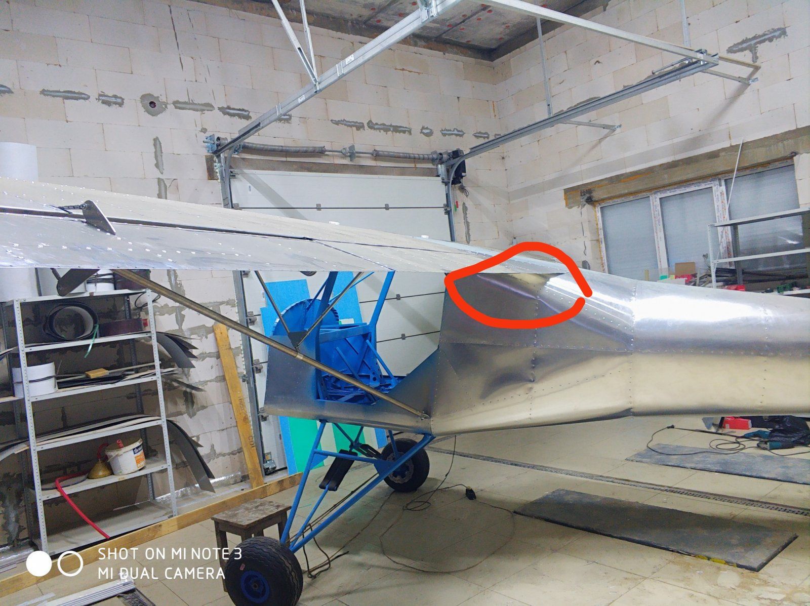

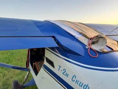

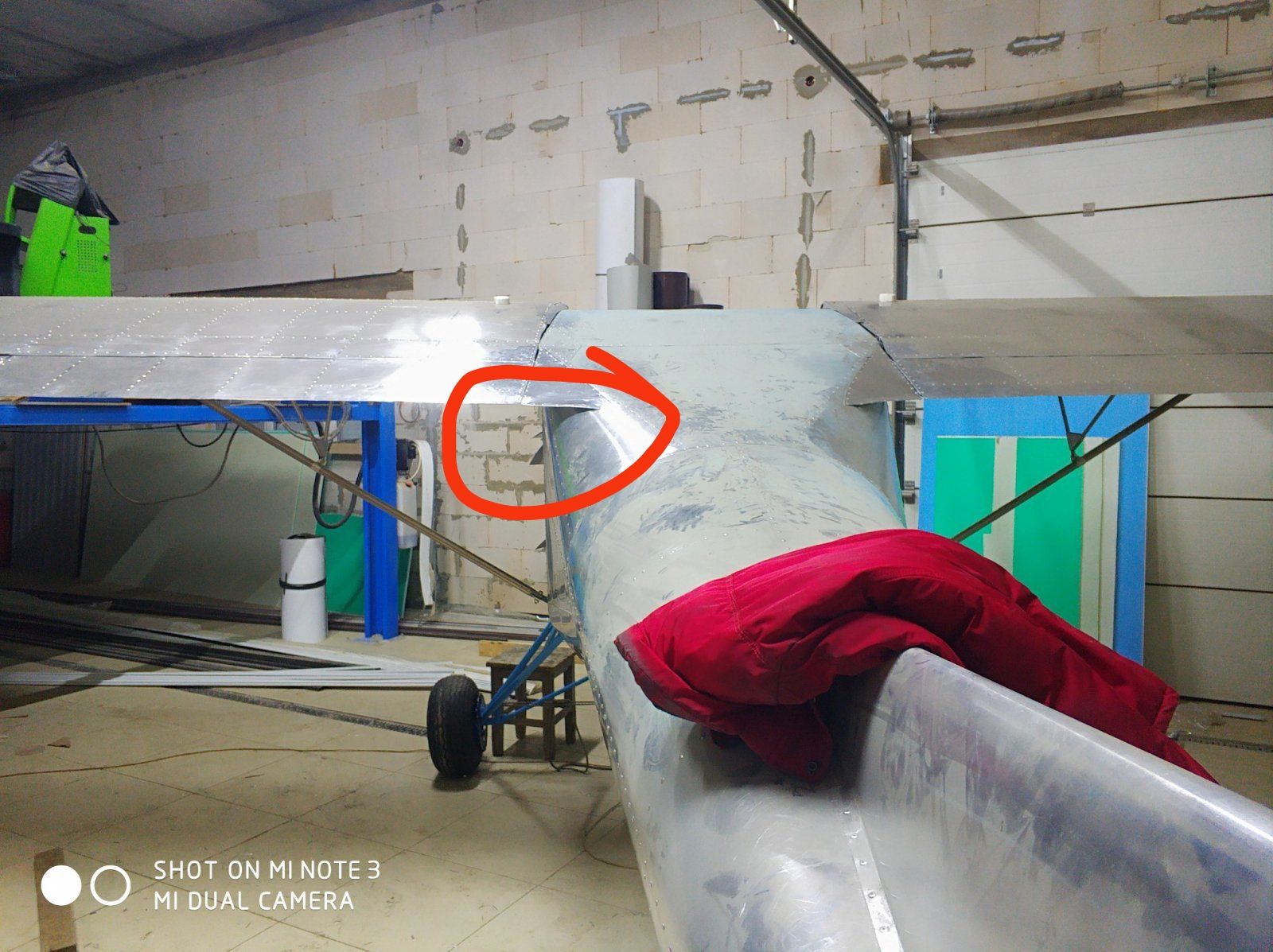

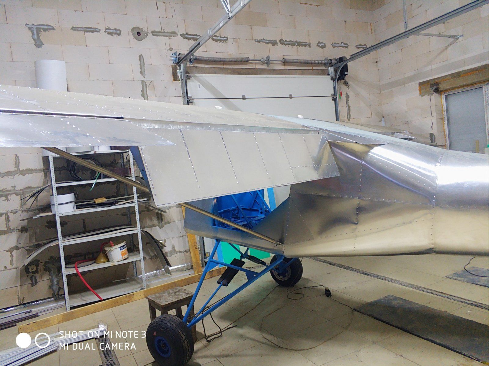

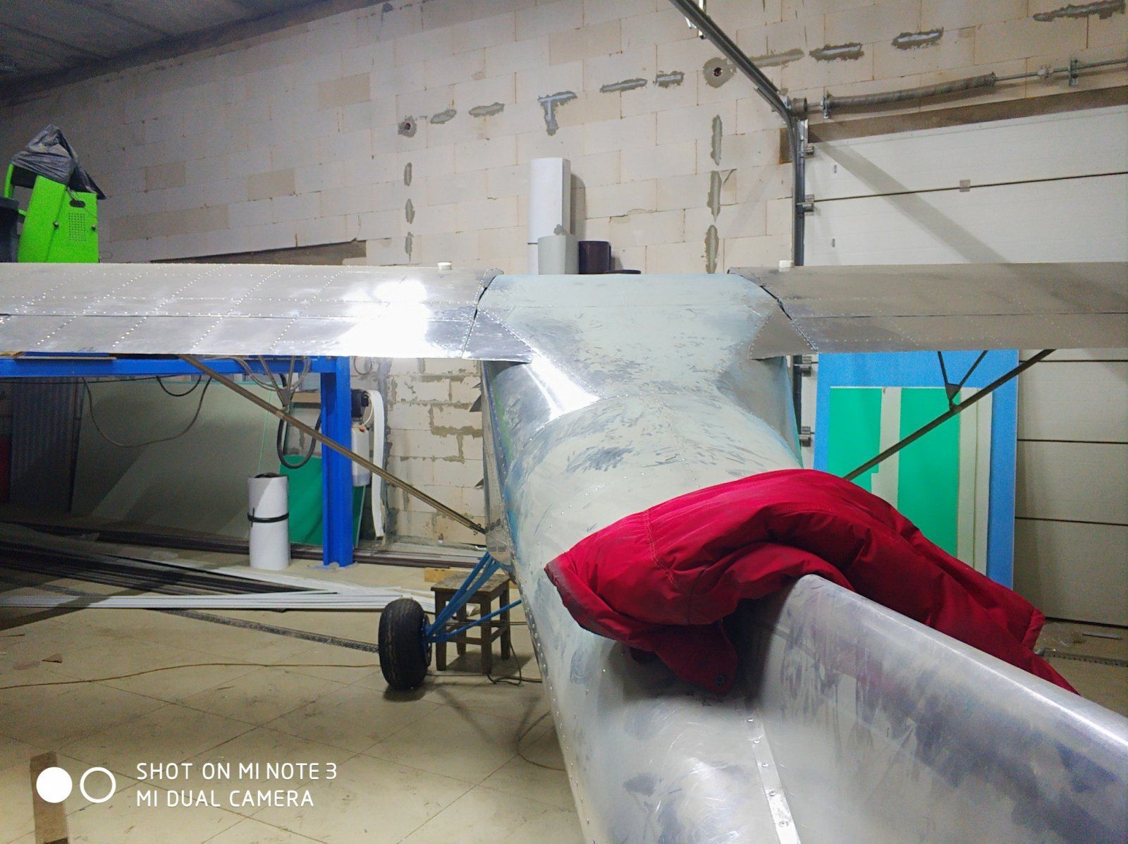

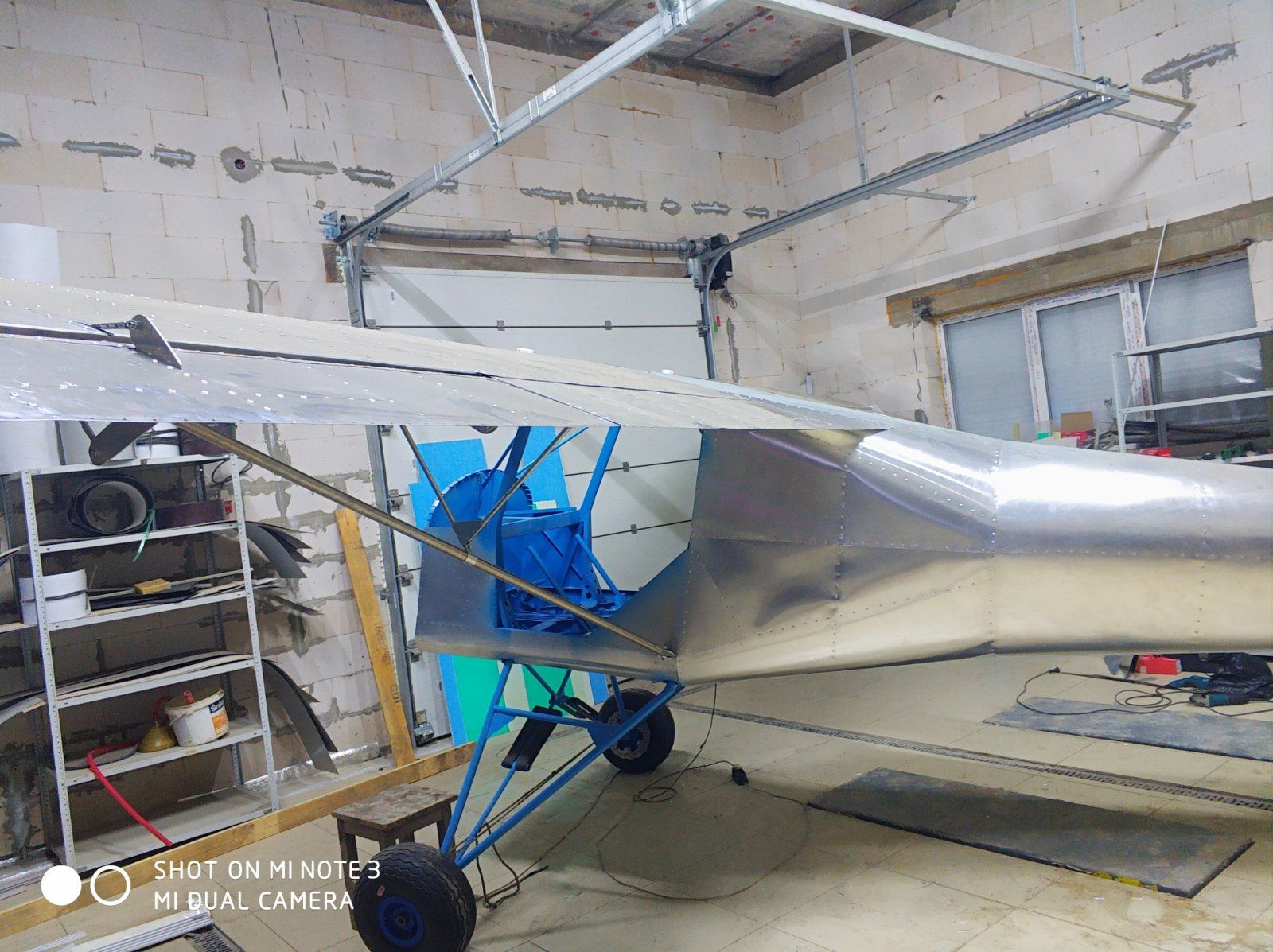

Пазухи под задней кромкой зализа нуждаются в затыкании.
Прошу прощения, что влезаю.
Полагаю, ближе к углу 90 градусов относительно консоль/фюзеляжа было бы пожалуй лучше. Ну и "стекатель" отвести подальше. Такой сход потока реально тянет самолёт назад и съедает качество вместе со скоростью, как мне кажется.
Развитый зализ, учитывая ваш крейсер, мог бы накинуть примерно 12-15км/ч. МЛМ.
Да, я так уже и подумал, с низу за кругление сделаю , большое не получится , в зад придется треугольником продлить.
А еще посмотри на А32 , там вообще большой стекатель.
