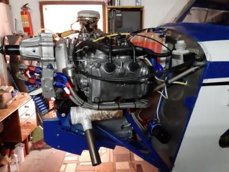

Воздух после радиатора в подкапотное пространство заходит?
Я четвертый субарик делаю и прошивка в январе не меняется. Теперь на прошивку просто отсылаю мозги и их заливают. Все моторы одинаково работают. Я это к тому что можно в место карба ставить инжектор, а прошивка копейки стоит 1500₽.
Воздух после маслорадиатора идет под капот, радиатор ОЖ в отдельном канале.С прошивками у нас дорого и сложней , поэтому на карбе. Зажигание МИКАС. Пока все устраивает.

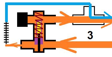

Я на масло ставил термометр, если уровень масла в норме, в крейсере масло меньше или равно температуре жидкости. На взлетном до 10гр. выше .Поэтому не ставлю радиатор масла.
Я тоже сначала летал без маслорадиатора с термометром на масле( в поддон ставил заместо пробки) ОЖ 90 масло больше 100 , ждать когда оно остынет не охота , а если на кругах в жару. Поставил маслорадиатор с выносным фильтром и термостат в линию , стало спокойней , масло 85 ОЖ 85-90 .
А что использовали в качестве маслорадиатора?
Андрей насчет маслорадиатора все же подумай , но с термостатом включенном в систему. Мы тоже с прогревом зае..лись, пока не поставили сперва просто кран, а потом термостат, летом температура лезет до 110 гр. особенно при использовании частом взлетного режима.

Согласен, если все нормально ,лишнее не нужно. С такой схемой воздухозаборника хорошо охлаждается поддон и масло в нем.

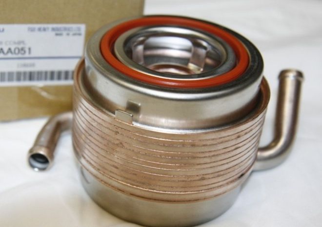

Что касается субаровских "ежей", есть вариант менее радикальный, чем выносной маслорадиатор.
Выносной маслорадиатор достаточно резко регулирует температуру, с ним сложно подогреть масло в случае необходимости, да и сборка на комплектующих AJS на самолёте - вещь сомнительная.
Турбо-ежи и некоторые атмо-fb моторы комплектуются штатным теплообменником, который пропускает через себя антифриз и масло. При неэкстремальных нагрузках очень удобная вещь. Держит масло в районе температуры ОЖ, в мороз подогревает, в жару охлаждает. При необходимости позволяет прогреть масло путём увеличения оборотов.
Важно только правильно подключить циркуляцию ОЖ - от помпы, а не от подогрева дросселя, как делают некоторые автомобилисты.
Теплообменник не столько охлаждает, сколько усредняет/выравнивает температуры ОЖ и масла, не позволяет развиться перекосу по Т.
Особенно хорош при холодных запусках, когда ОЖ от головок имеет уже бОльшую Т, а масло ещё весьма холодное. Тогда он и помогает прогреть двигатель гораздо более равномерно.
От перегрева в жару он не спасёт, тут только радиатор.
К тому же масло может работать и при Т 120С и более, а если с помощью этого самого теплообменника и Т ОЖ "подтянется" к этой отметке?
Ставьте радиаторы и помните, на перегретом двигателе долго не продержаться в воздухе, +при перегреве получите, как минимум, убитый двигатель. А вот при переохлаждении, на средних оборотах ГП, протянуть можно очень долго и после посадки можно хоть скотчем залепить ненужные отверстия и продолжить полёт.
