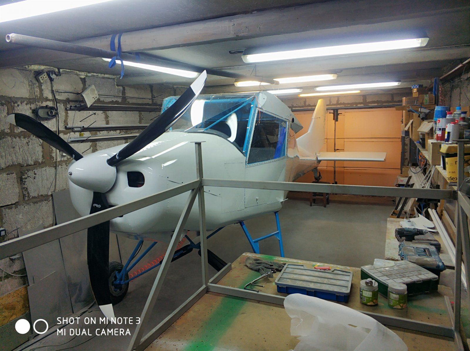

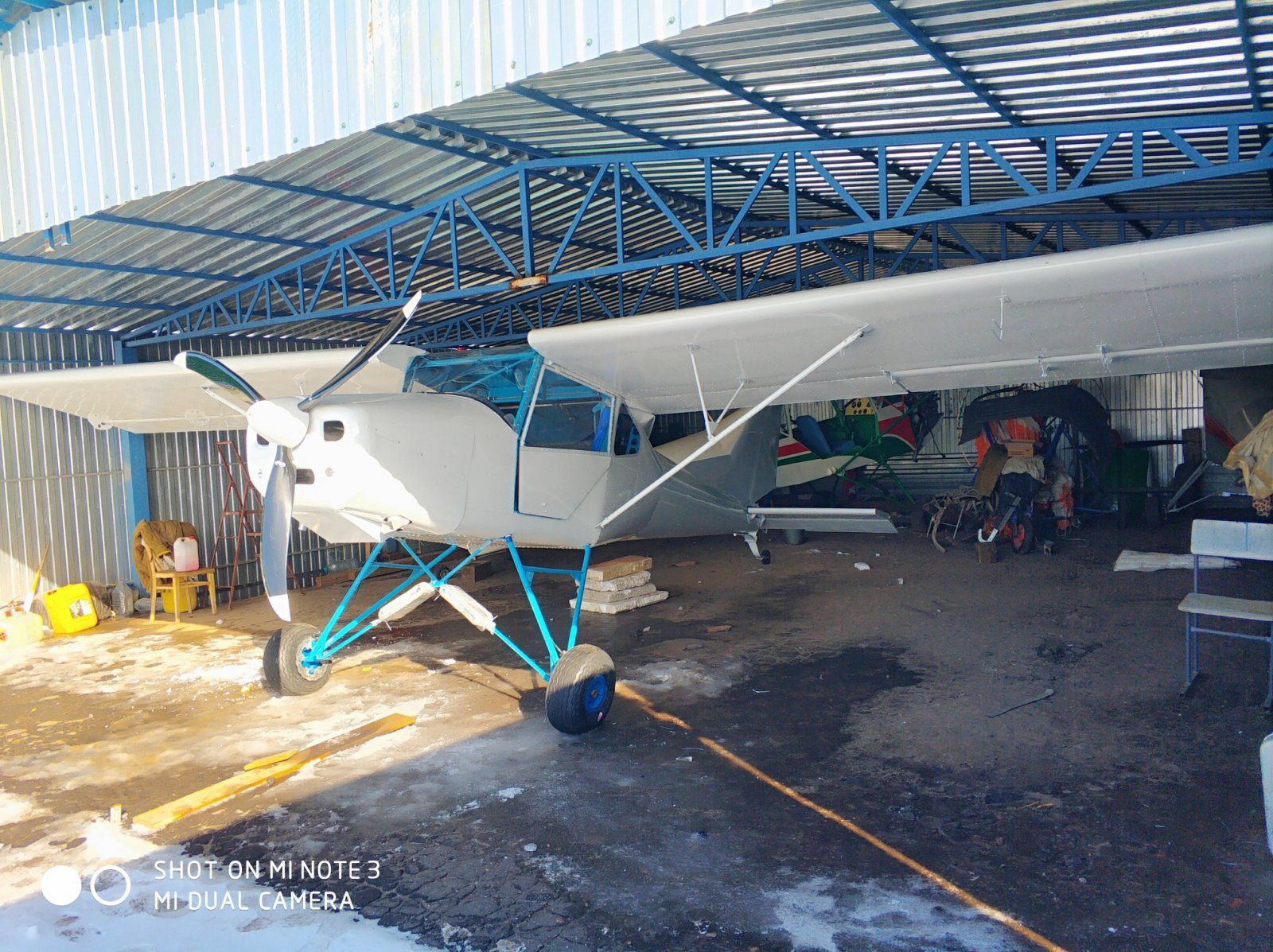

Хороший ангар, хороший самолет, что нужно что бы быть счастливым. Поздравляю Вас с очередным Скаером, смотрится на твердую пятерку. 👍
А мне вот как авиационному человеку тяжело смотреть на это изделие, и оно даже летать может, но до самолета ему далеко.
узлы не по авиационному сделаны. ничего похоже на прочность не считано,
узлы без втулок стальных, крепеж с рынка.
не по самолетному всё...
подкосик тоненький. тросики управления тоненькие. в общем много замечаний.

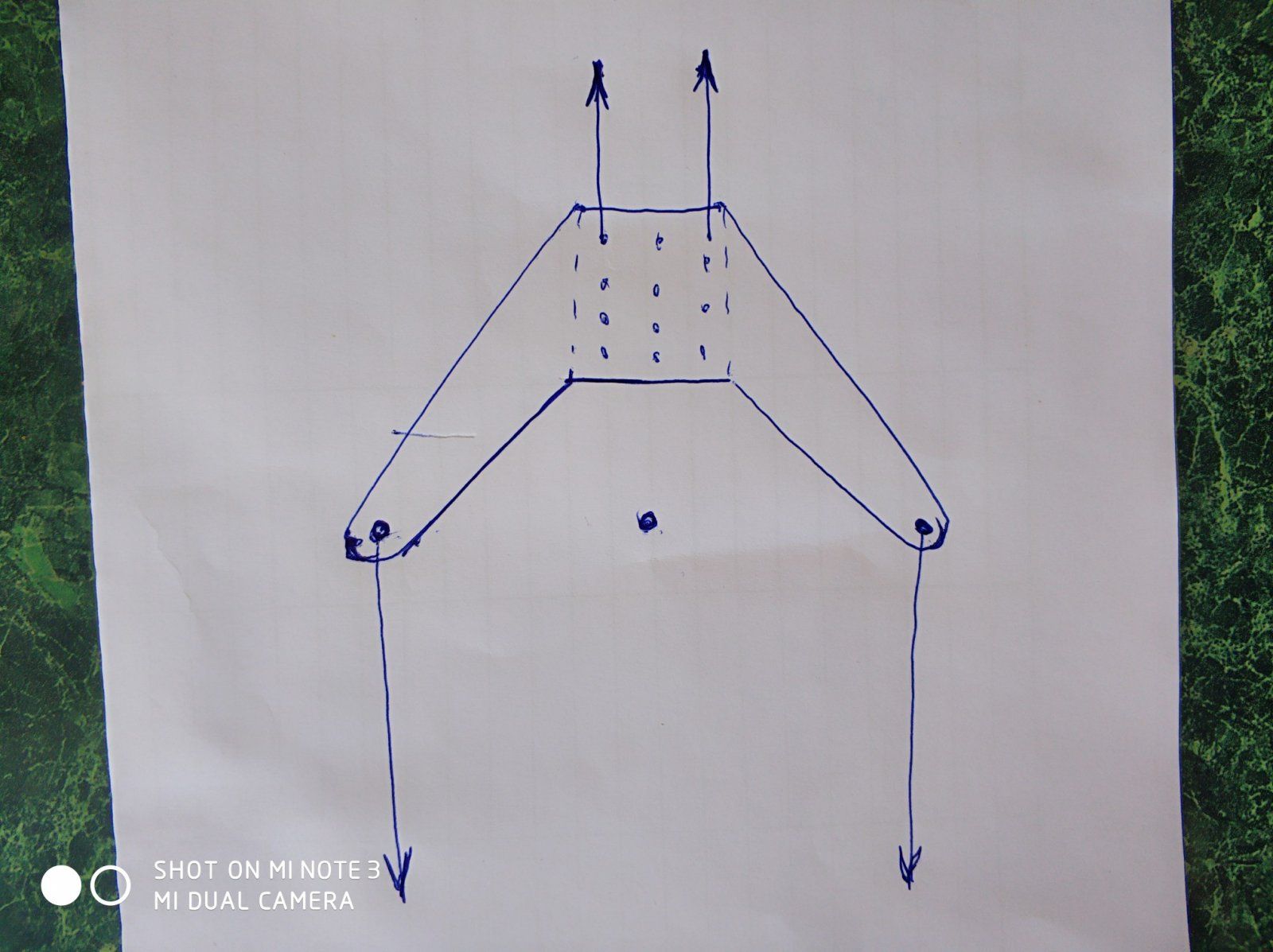

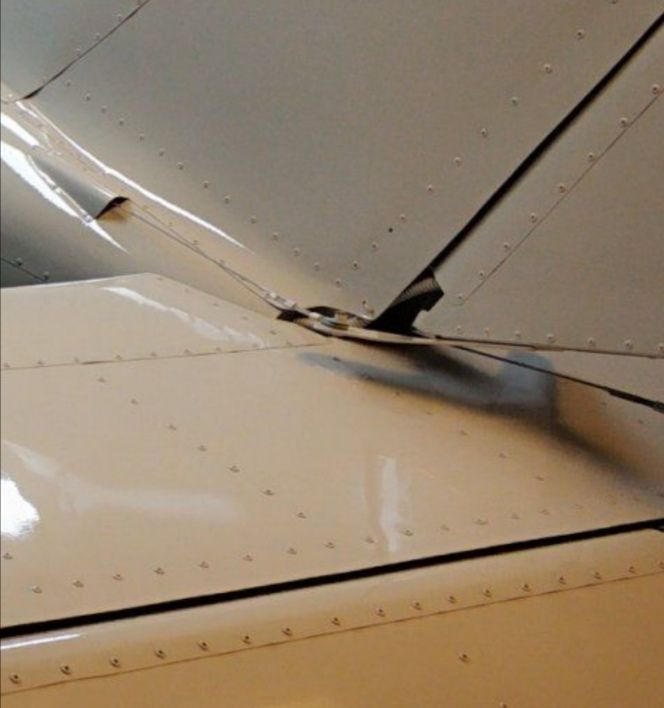

Да вот даже этот кронштейн руля направления, уже лист изогнулся.

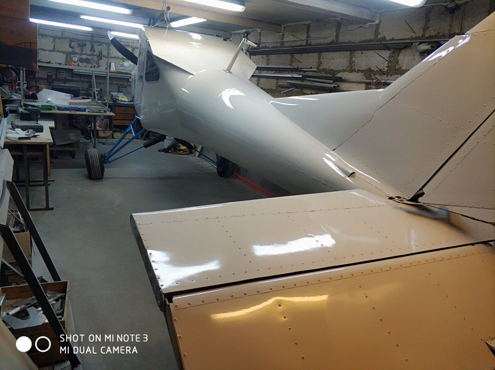

Потом троса должны подходить перпендикулярно к оси вращения руля иначе их натяг меняется от положения руля. И вишенка консольное крепление троса к качалке и так вот везде.
Болт стоит гайкой вверх... (это придирка конечно, но авиа человек так вот не установит болт).
Согласен, руль высоты и элероны тросы перпендикулярно рулям. Такое крепление качалки и трос не совсем по оси у америкосов подсмотрел, но узлы подвеса киля усилены на боковое смещение , качалку подогнул, но чтоб её смяло , быстрее киль сомнет. Хоть и усилено место крепление качалки.
Я думаю здесь все знают болты ставятся с верху, по возможности. Так установил, при повороте шплинт касается стабилизатора.
Была бы тяга, однозначно сразу сложит. А здесь трос и не закольцован, натяг только ногами.
Делал полет со скольжением до 120км.ч. усилие приличное держит, в остальных случаях усилия нет.
Не выгнет , работает на растяжение , не такой большой угол там. Может чуть прогнет и назад вернётся.
И в каких случаях давите на две педали?
Место крепления качалки не на одной оси с креплением троса, поэтому не будет работать на изгиб.
