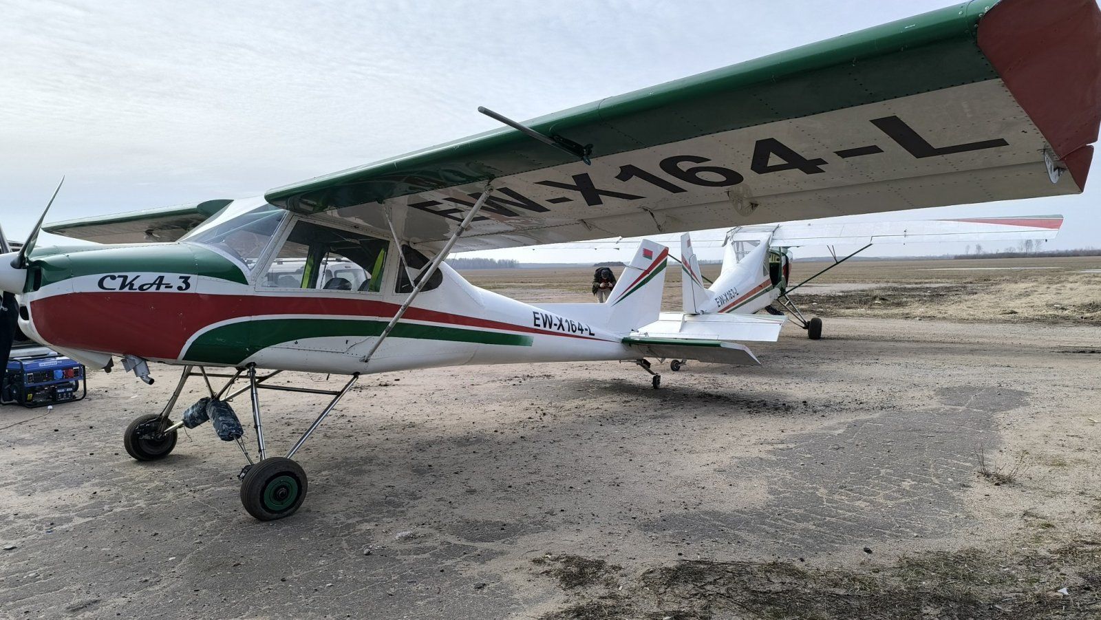

До 300кг ска-3 можно построить или с ротоком или бюджетный вариант взять БМВ r1200. Если будет заказ я возьмусь строить, в Беларуси 495кг приравнено к 750кг. Мне нет смысла строить.
Хочу попробовать построить 115кг. СКА-3 узкий одно место, с одной дверью в уменьшенном виде, цельнометаллический.
Не знаю сумею уложится в вес.

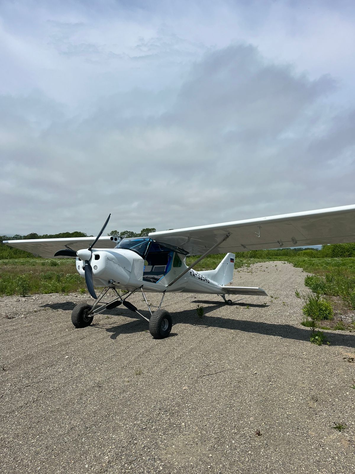

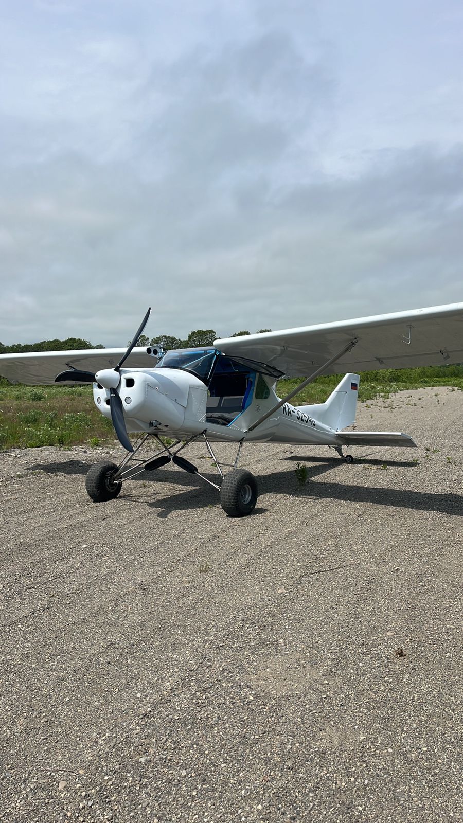

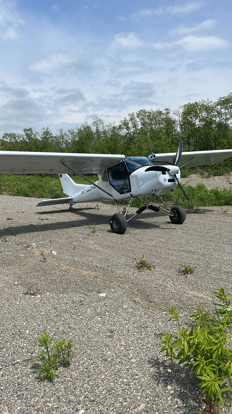

В чера пробовал на срыв ска-3с, на 70 тряску так и не почувствовал, а вот носом начинает по чуть клевать,
С закрылком в первом положении, снизил скорость до 50, ни чего не почувствовал. Камера в кабине не записала. Нужно ещё будет слетать на срыв.
На ска3 на 70 один пилот, появляется тряска.
СКА-3с куртка крыла -3' , но v крыла нет.
