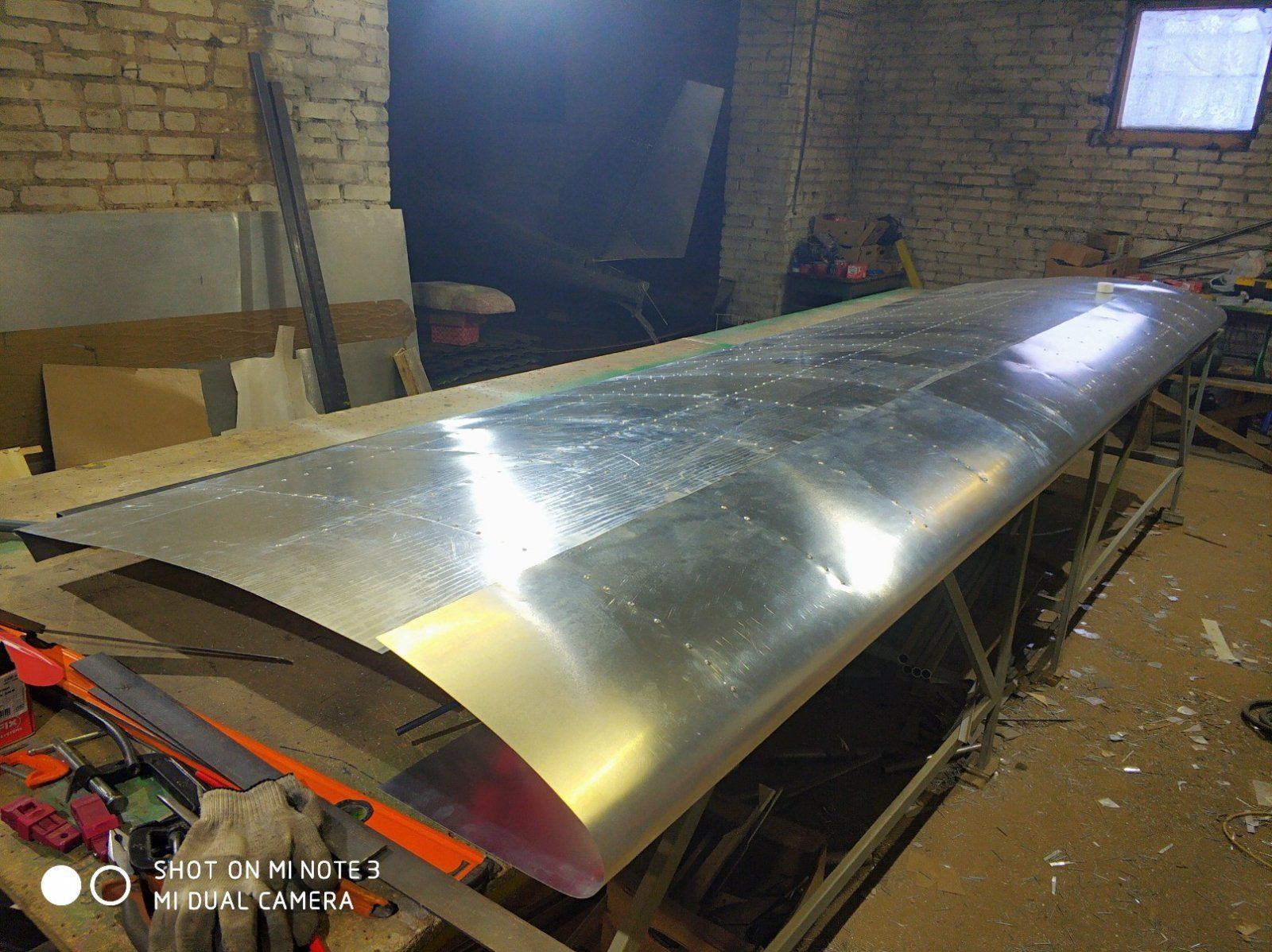

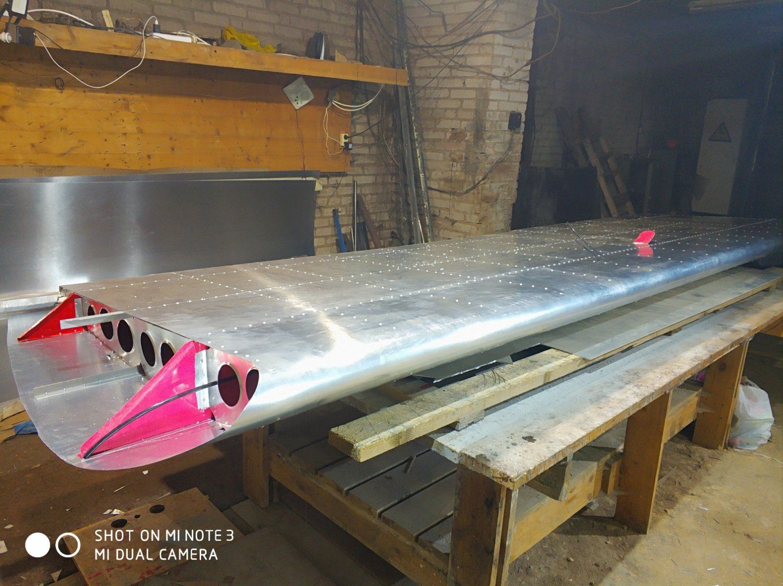

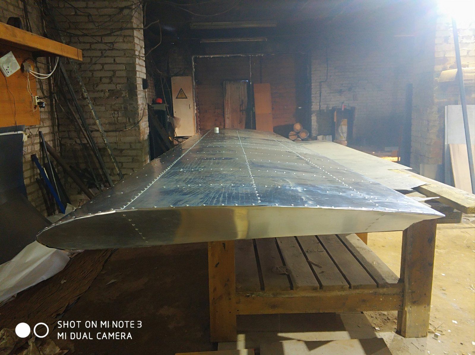

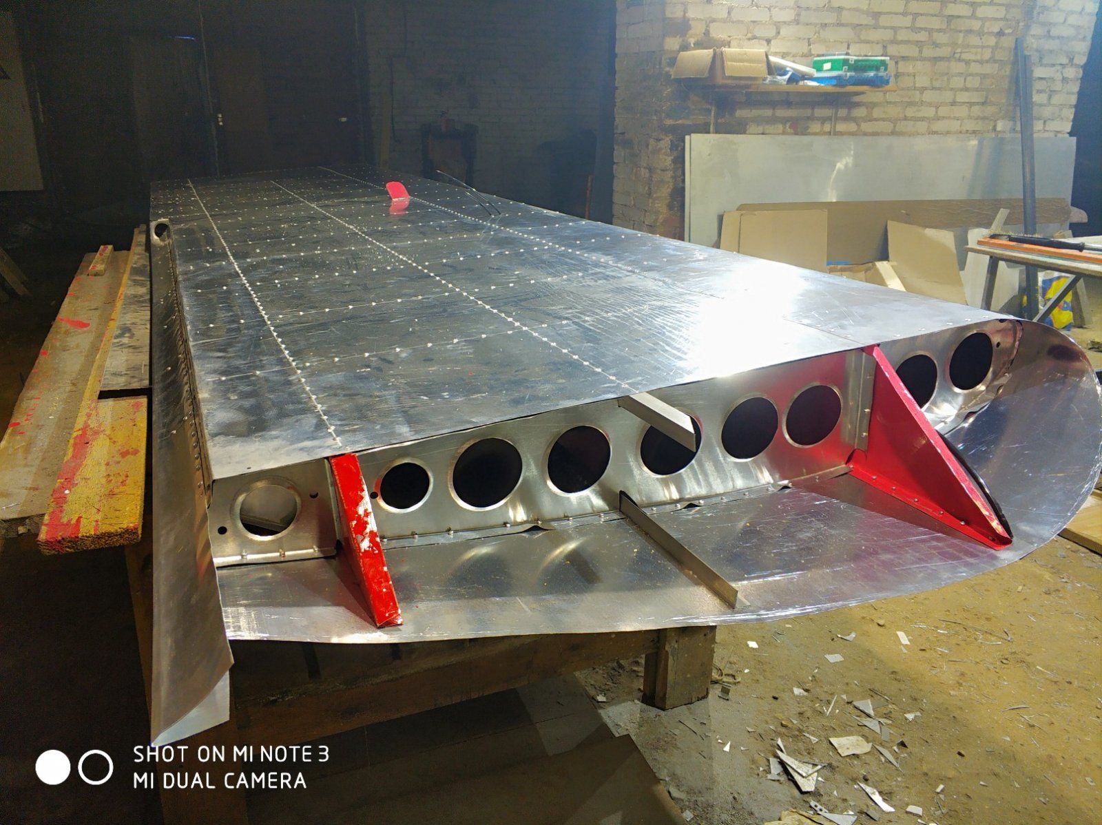

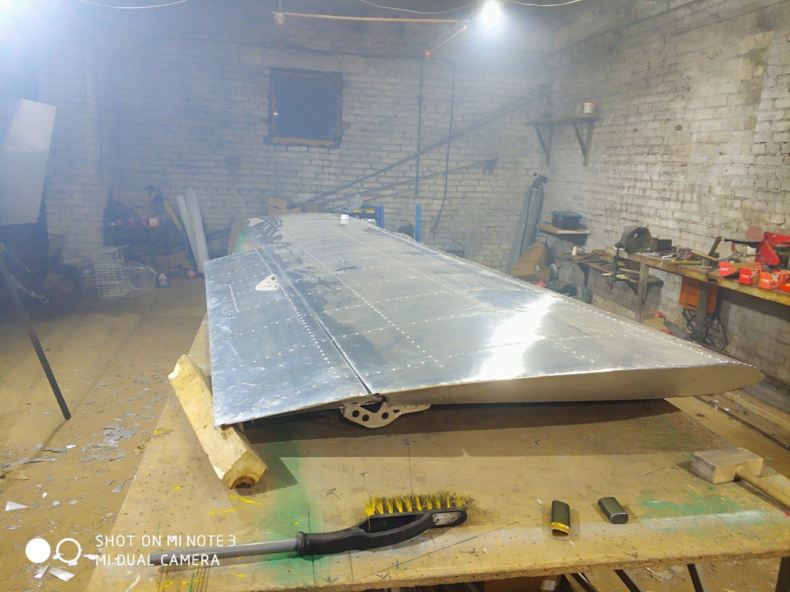

Хороший у Вас профиль тупоносенький такой. 👍 Сдается мне NACA 4412?
Крыло только лонжероны, фюзеляж грунтую , только особо разницы не вижу, с грунтом или без

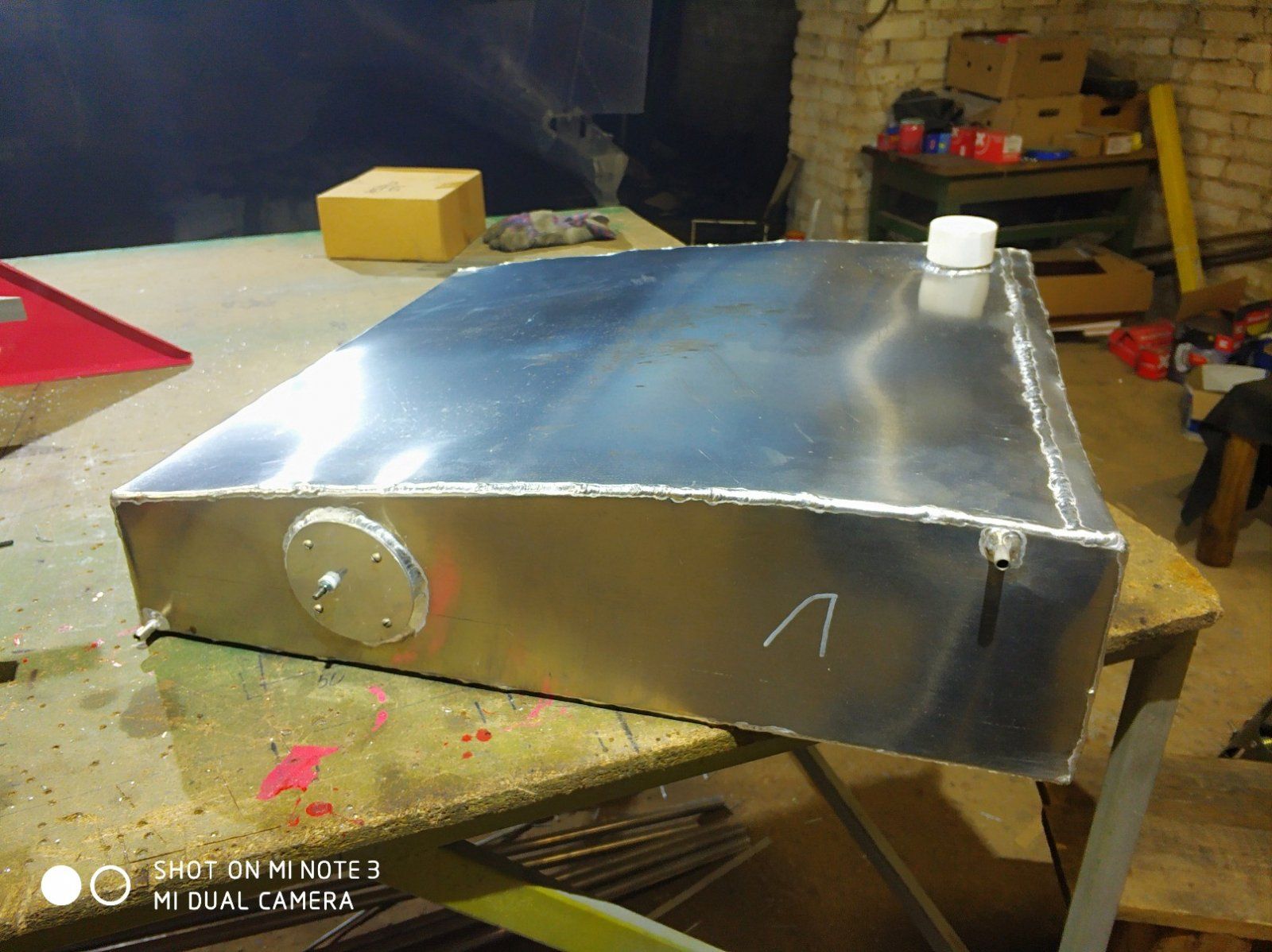

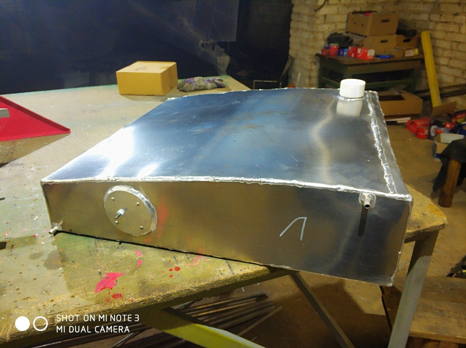

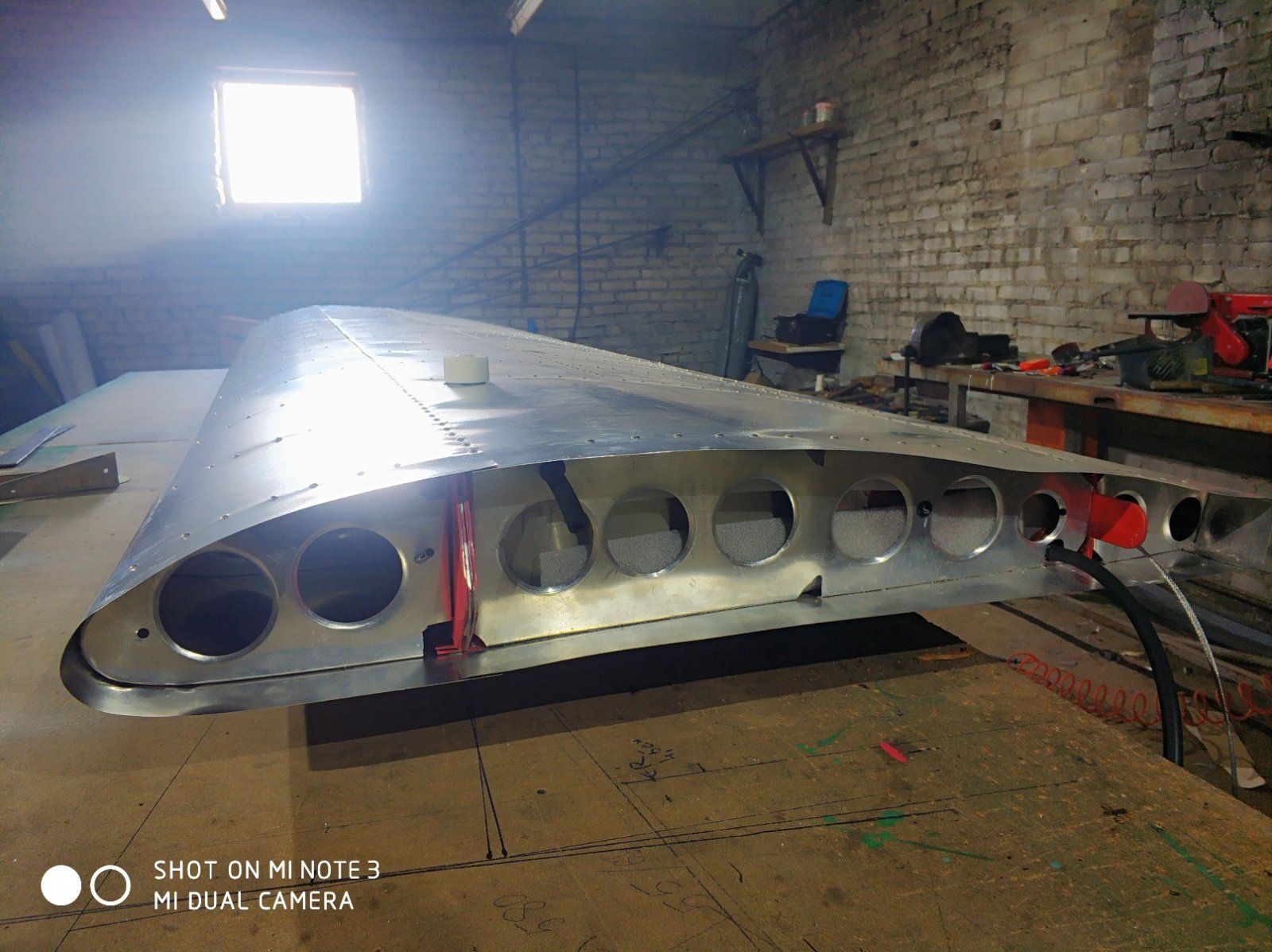

Трубочка из под крышки выходит возле фюзеляжа, там петля. С расходного бака туда же, всё равно надо поднимать выше баков
Дренаж на фото ниже.
